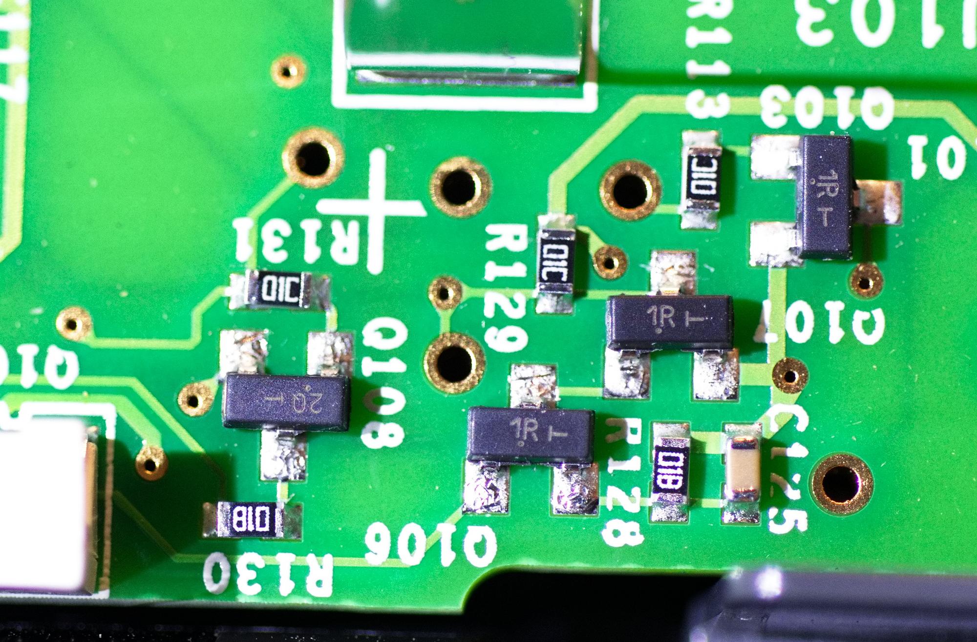

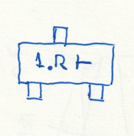

pa3gws
In de meter zit een 4 tal transistortjes met de aandudig 1.R en een T op zijn kant zie afbeelding.
Echt testen is wat lastig maar als ik ze alle 4 met de componenten tester van de scoop meet is er 1 die een afwijkend beeld geeft.
En die zit ook in het stukje bij IR deel.
Het kan zijn dat hij stuk is maar waarmee kan ik die vervangen en hoe kom ik aan 1 zo'n torretje.
Als het een transistor is meet je dan 2 keer een diode overgang (ca. 0,65V) tussen b-e en b-c en een open verbinding tussen e-c, e-b en c-b (naar gelang het een NPN of PNP type is)?
pa3gws
Ik weet niet wat BCE is van de tor maar ik meet tussen de bovenste poot en de poot links onder 0Ω
Bij de andere 3 meet is een waarde.
Ik ga er eigenlijk van uit dat hij stuk is en wil hem vervangen.
Maar wat voor transistor is het ik heb een aantal transistortjes in huis en wel de BC807, 817, 818, 847, 848, 857, 858, 868 en 869.
Misschien is eentje ervan bruikbaar en pin compatible maar dan moet ik wel weten welke er in zit.

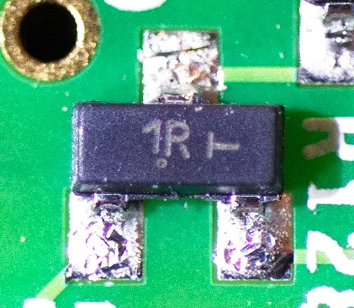

Kun je een scherpe foto van de smd posten (met de opdruk op de PCB erbij), kan misschien helpen in de zoektocht...
pa3gws
Scherper dan dit gaat het niet worden.
Het gaat om Q106.
Als van al die dingen de pinout hetzelfde is meet ik tussen basis en collector 0Ω.
Overigens iemand enig idee wat dit voor transistor is of een link naar de datasheet?
Vermoedelijk gewoon een 1R smd code : 1R = MMBT5089 NPN General Purpose Amplifier
