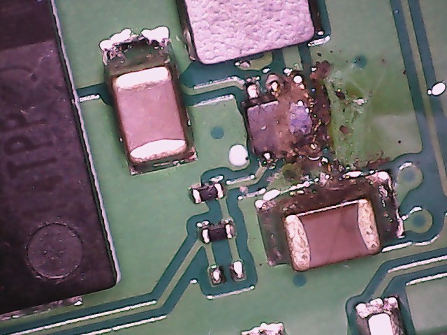

Hallo beste,
mijn rasbarrie pi hat voor lego had ik helaas verkeerd aangesloten en nu is mij een component doorgebrand, helaas vind ik online geen schema's hierover.
Ik ben aan het hopen dat iemand mij schema's kan bezorgen of me kan vertelen welk onderdeel dit is en eventueel waar ik het kan vinden. (zie bijgevoegde foto's.
dankjewel alvast!

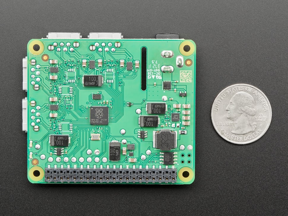

Als je helemaal niets verteld over jouw toestel zul je ook nooit een zinnig antwoord krijgen. Foto's van uitgebrande onderdelen zeggen ook weinig. Dat ene onderdeel kan werkelijk in elk stuk elektronica zitten. Een foto van het hele toestel zou wel zo nuttig kunnen zijn.
Die raspberryPI hat is die van lego of van raspberry of van ome ali? En welke is het dan?
Er is maar een rasbarry pi lego hat dus wat moet ik verder delen.
Het is niet zo dat er 20 verschillende rasbarry pi lego hats zijn dus wat is er dan nu zo onduidelijk?
Ook al bestaat er maar een variant, er is online zo geen informatie over te vinden. Ook goede detailfoto's ontbreken.
Een goede (macro) foto van de volledige onderdelen zijde waarop bij voorkeur onderdelen en types daarvan goed leesbaar zijn zou een heel stuk helpen bij zoeken naar een oplossing.
SparkyGSX
Aan de componenten er omheen te zien is het een buck converter IC met interne transistor. Welke het is geweest, is niet helemaal triviaal uit te vinden. Misschien kun je ergens online een foto vinden waarop het typenummer te lezen is?
Er is een kans dat er nog meer stuk is, maar niet zo duidelijk verbrand als dit IC. Als je deze eraf haalt, en kunt achterhalen wat de uitgangsspanning is geweest (waarschijnlijk 5V of 3.3V) kun je de rest testen met een labvoeding.

Een link naar waar je die kan kopen. Dat helpt. Mogelijk staan er goede fotos op de website, dat soort dingen. En als jij zegt: "Het is makkelijk te googlen" ik geloof je. Maar dat is dan moeite die IK moet doen die afgaat van de moeite die ik in jou probleem kan stoppen.
Dat gezegd zijde... Het is een DCDC chip. Ik zie een inputcondensator, een outputcondensator, en een feedback-resistor netwerk. (Waar volgens de fabrikant soms een condensatortje over de bovenste weerstand kan/moet, die vaak niet nodig blijkt. Plek op de print is er wel!)
Als linksonder pin 1 is, dan is pin 1 FB, pin 4 is SW en pin3 is VIN.
Met het ding in handen moet je ook GND kunnen vinden. Ga dan naar LCSC, ga naar de DCDC converters en selecteer op SOT23-6 (omdat ze dat soms verchillend spellen, zoek op "sot23" en sot-23 en kijk dan waar er -6 bijstaat en selecteer die allemaal.)
Dan krijg je een lijst met cchips en moet je zoeken naar een exemplaar waarbij de pinnummers overeenkomen. (Als jij het ding in handen hebt is pin1 mogelijk betrouwbaar te bepalen. Andersom is 1<->4, 2<->5, 3<->6) Er zijn chips die compatible met mekaar zijn maar dan 180 graden gedraaid. (ik doe het nooit meer!).
Een nieuwe heb je zo te zien al onder de 20 euro...
Kans dat er (veel) meer kapot is (afhankelijk van wat je ermee gedaan hebt) is aanwezig...

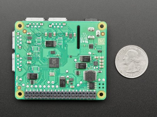

ik zou een nieuwe kopen, en daar duidelijke fotos van nemen van het ic.
heb online ook al gezocht, best grote fotos gevonden, maar geenenkele waar het kleine ic leesbaar op is.
zit je niet in een facebook groep ofzo waar ze met die hats werken en bespreken, daar zou je iemand fotos kunnen laten maken.
dat ic ziet er ook best klein uit, ik vermoed niet dat je zoiets nog zelf kan hersolderen met een gewone bout
Ik zet ze zonder problemen met deze soldeerbout er op. Ik heb wel 2x meer betaald voor de mijne. (ik koop reserve voor het geval ze kapot gaan, maar dat gebeurt de laatste tijd weinig. )
SparkyGSX
Klopt, ik gebruik zo'n bout ook vaak, maar de bout is in dit geval niet de beperkende factor, dat zal de ervaring van de TS zijn. Voor het desolderen vind ik tweezers wel handig, maar met 2 bouten kan het ook, of met 1 als het echt moet maar dat is meer werk (stukje koperdraad buigen) of je hebt een grotere kans het board te sporen omdat er sporen loslaten.
Daarna schoonmaken met desoldeerlitze, de nieuwe erop solderen, en de flux weg poetsen.
zo een boutje heb ik ook, en zo een IC zal toch al wat het max van mijn kunnen zijn.
vorige week nog een micro usb moeten aan solderen, en die 5 pinnetjes was al aardig krap om zelf te moeten doen.
voor een gewone hobby-ist die eens in de maand een draad soldeerd, lijkt het me dan ook weinig slaagkans die hat nog te repareren.
1) het IC al vinden
2) het IC deftig kunnen vervangen
3) eventueel randschade kunnen detecteren en verhelpen.
als ik dan zie dat het ding maar 20-30€ nieuw kost zou ik zeggen: les geleerd hoe je het niet monteerd en gewoon nieuwe aanschaffen. dan kan je nog altijd een poging doen de oude te herstellen

Dat is informatie die voor jouw heel normaal is en verder onbelangrijk lijkt te zijn. Maar er zijn echter maar heel weinig mensen die hier iets met lego doen en wij weten dat dus niet.
Wat je verder zou kunnen delen is in ieder geval altijd de context erbij. Dat is dus ook een overzichtsfoto van de hele print. Elektronica onderdelen vormen groepjes en een deel van de schakeling die voor een leek niets zeggen maar voor ons een stuk meer. Jouw foto is net even te veel detail, waar voor ons nog veel informatie net buiten beeld valt.
Op de foto is een defect ic te zien zonder type nummer. Maar vaak als je met een vergrootglas onder verschillende hoeken en verlichting naar het IC kijkt is toch nog wel een type nummer te onderscheiden.

Beetje off-topic, maar heb je misschien al voor elkaar om gewoon de RP2040 te programmeren? Ik vind het totaal stompzinnig dat dit bord een Pi-HAT is, aangezien het bord zelf een prima programmeerbare microcontroller bevat. Ik heb m wel eens aan een Arduino gehangen, de RP2040 is nu niks meer dan een enigszins gevanceerde UART bridge, met veel te veel pinnen aangesloten op de Pi.

Ik dacht: Ik heb effe tijd om een DCDC converter te zoeken die op je printje past.
Dus ik kijk op je foto, kan pin1 indicatie niet vinden. Heb ik al eerder gemeld. Geen antwoord op gehad.
Ik heb op de foto die door iemand anders is gepost gekeken, kan pin 1 nog steeds niet zien.
Ik heb gezocht met een externe zoekmachine naar lego hat... En dan krijg ik allemaal hoeden voor lego figuurtjes.
Je hebt op een aantal punten wat werk kunnen doen zodat ik efficient jou kan helpen, maar kennelijk wil je dat niet. Goed. Dan niet. De groeten.
