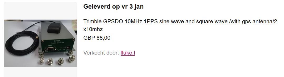

Op dinsdag 30 juli 2024 22:21:35 schreef electron920:
Ha dijkmane,Welke Trimble heeft u ...... ?
Henk.
Ik moest even zoeken in Ebay, maar deze is t.
Verkoper is niet meer actief zo te zien, dit was in 2019
ik heb de "Miedema OCXO" ook gebouwd en hierop afgeregeld.
nu zo'n 4 jaar later, is t nog steeds stabiel.
Het is net hoe het uitkomt met meten waar ik dichterbij zit welke ik pak
electron920
Ha dijkmane,
Ik ken die verkoper jammer dat hij niet meer actief is.
Er zijn redelijk wat restricties opgelegd voor het verkopen van gerecyclede componenten van uit China.
Hierbij doel ik op China zelf en de EBay verkopers....
Wat er in jou apparaat aanwezig is weet ik niet, maar ik denk geen Thunderbolt van trimble die kost al gauw secondhand > € 200,- eerder € 400,-
maar dat wil uiteraard niet zeggen dat jou ontvanger niet prima kan functioneren !
Het enige is dat een stabiel systeem meer omhelst als een GPS ontvanger met daar achter een fase meetsysteem die een gesloten lus vormt met je lokale oscillator.
Aan de andere kant voor de meeste amateur toepassingen niet echt nodig....

De GPSDO is om counters, generatoren en scopes te synchroniseren die zelf maar gewone oscillatoren hebben. Er is voor mij dus geen super precisie nodig voor dat 10 MHz signaal. Als de afgelezen waarde een beetje betrouwbaar is ben ik al content.
Gekochte module is een Neo-8M, onwaarschijnlijk dat het een echte is.
