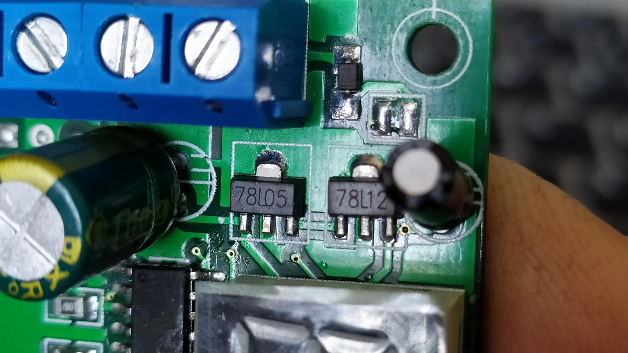

Ik heb gisteren 180 printjes gebouwd met een 7812 er op met de bedoeling dat de interne "12V" niet bloodgesteld wordt aan de "troep" op de 12V voeding.
Wat is er volgens jou niet betrouwbaar?
Ik denk dat die +2,5 tot +3V nodig is om voldoende snel stroom veranderingen te anticiperen. De spanning zal niet boven 12V komen maar waarschijnlijk wel onder 12V als er ineens meer stroom wordt gevraagd.
Ik heb het toen alleen getest met een vaste stroom op mijn electronische load (de ledstrip stroom)
Als de ingang onder 12V komt is de uitgang ook minder dan 12V, ik dacht nog iets lager. Maar mogelijk is er meer kans op oscillatie ??
