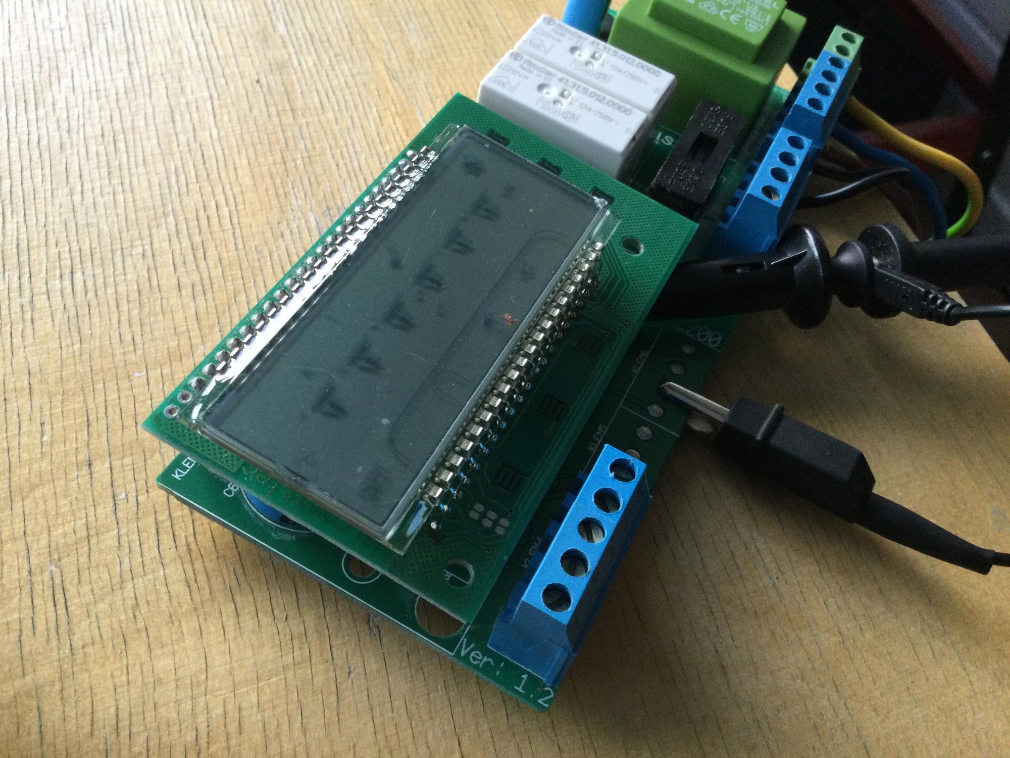

Hallo Nonius,
daar ben ik weer. Mij. Zoon zit nu naast me met een draagbare oscilloscoop. Op zijn kamer heeft hij nog een ‘antieke’ staan ;-)
Een foto van de manier waarop we C3 meten en een van het scherm.
Geeft dit wat indormatie?
Groeten, Koosje
Met het scherm erop:
De extra pieken zijn er niet altijd
Groeten, Koosje
En nu C4 , eerst zonder en dan met scherm erop.
We gaan ook de componentjes bestellen.
Groetjes, Koosje
Ok, het is even een gepuzzel, mijn Tek TDS210 geeft de info wat anders weer, deze scope is nieuw voor me, eventjes wennen. Mogelijk dat anderen in het forum dingen zien die ik mis
Is de paarse 'C' het 0-niveau? Zo niet, waar is dan het 0-niveau? Verticale schaal is blijkbaar 1V/div? DC-gekoppeld, of AC-gekoppeld?
Er staat in elk geval een flinke brom van 5.5Vpp op C3, de ingang van de 78L05, wat suggereert dat de de ingangselco's niet goed meer werken. Dus beide ingangselco's zou ik vervangen, C1 en C2.
Ook vind ik het vreemd dat de rimpelfrequentie 56Hz is (i.e., ca. 50Hz), normaal zou ik bij een gelijkrichtbrug 100Hz rimpelfrequentie verwachten, nl. het dubbele van de 50Hz netfrequentie.
Mogelijk is de gelijkrichtbrug G1 defect. Dit is door te meten met een DMM in de diodestand. Er zitten 4 diodes in de gelijkrichtbrug, die elk in de ene richting ca. 0.7V moeten meten, en in de andere richting 'oneindig'.
Kan uw zoon de meting met de scoop herhalen, in de stand 'DC-gekoppeld', met het 0-niveau in beeld tegelijk met de te meten spanning? Evt. dezelfde meting uitvoeren op C4 (de uitgang van de 7805). Op C4 zou een perfect horizontale lijn van 5.0V (4.75-5.25V) moeten staan.
En daarna met een DMM de diodebrug G1 controleren op slechte diodes.
(vooralsnog zou ik zeggen, vervang voor de zekerheid C1, C2 en G1, dan verwacht ik dat de voeding weer goed werkt.)

Op uw allerlaatste foto zie ik wel de juiste, verwachte rimpelfrequentie van 100Hz, dus mogelijk is de gelijkrichter G1 toch gewoon goed. Ik twijfel er nu over.
Volgorde van vervangen: C1 en C2; werkt het nog niet goed, dan ook G1 verdenken, nameten en vervangen.
