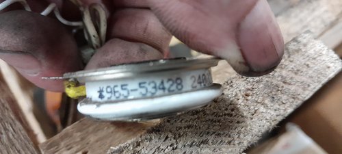

Die hockey-puck thyristors zitten als het goed is in een flink koellichaam, uit twee van elkaar geïsoleerde delen. Houd er rekening mee dat deze twee delen voldoende hard moeten klemmen, de thyristor moet als het ware mechanisch 'onder druk' staan. De preciese waarde zal vast wel terug te vinden zijn in de datasheet ervan. In elk geval, wel een puntje dat van belang is bij het terug in elkaar zetten.

Zat me eventjes achter m'n oren te krabben bij het lezen van bovenstaande. Toen ik gisteren naar de datasheet van de thyristor 965-53428 (IR, International Rectifier) gezocht had zag ik een prijs van rond de 85 US$. Dat vond ik meevallen, vergeleken met de prijzen van hockey-puck thyristors die ik ooit nodig had:
https://maraindustrial.com/cart/electrical/semiconductors/965534289001…
Overigens, ik demonteer dergelijke thyristors ALLEEN wanneer ik zeker ben dat ze defect zijn, vanwege de hele procedure die er bij komt kijken om ze met de juiste mechanische voorspanning opnieuw te monteren.

De thyristors/koellichamen waar ik persoonlijk ervaring mee heb bestonden, zoals eerder gezegd, uit twee delen (ééntje op kathode, andere op anode) die met 4 flinke bouten de thyristor inklemden. Tegelijkertijd waren deze twee koelblok-helften electrisch van elkaar geïsoleerd (anders kortsluiting tussen K en A).
Voor warmtetransport tussen thyristor en koelblok werd uitsluitend vertrouwd op het vlakke & gepolijste oppervlak van de thyristor en idem van het koelblok.
Ondanks de mooie naam 'thermische pasta' is het nog steeds een zeer slechte warmtegeleider, alleen een beetje minder slecht dan lucht. Probleem is ook dat de meesten véél te veel pasta toevoegen (met de gedachte, 'als een 'beetje' goed is, dan zal 'veel' wel beter zijn).
Voor optimale warmtegeleiding is het allerbeste een metaal-op-metaal contact, met gelepte montagevlakken op koelblok en thyristor. Leppen levert een vlak oppervlak met een lage ruwheid.
(Teveel) koelpasta kan het metaal-op-metaal contact reduceren en zo de thermische weerstand verhogen. Ook niet onbelangrijk: evt. koelpasta netjes uitsmeren tot een dunne, doorschijnende, egale, gelijkmatige film.
Lang verhaal kort: thyristor precies zo terugmonteren zoals hij zat (geen 'verbeteringen' aanbrengen met bijv. koelpasta, als dat er voorheen ook niet zat), en onder de juiste mechanische spanning.

Goedenavond, het probleem met de Komatsu is opgelost.
Jammergenoeg niet via de "wetenschappelijke weg" door metingen met occiloscoop maar gerepareerd door ervaring.
Wat was het geval; mede door vakantieperiode heeft werkgever er een extern deskundige naar laten kijken. Hij heeft de condensator vervangen voor een exemplaar uit de gebruikte onderdelen bak. De aluminium scheidingsplaat tussen het onderste en bovenste deel van de condensator had brandsporen.
Helaas werkte de schakeling toen nog steeds niet, hij heeft beide kleinere thyristors aangewezen als verdacht en die zijn door mij vervangen door twee nieuwe.
Toen werkte alles voor 5 seconden weer zoals het hoort.
De extern deskundige is heeft toen een nieuwe thyristor vervangen voor een ander merk nadat hij door meting vaststelde dat de 5 seconden oude thyristor doorgeslagen was.
Nu werkt alles weer naar behoren.
