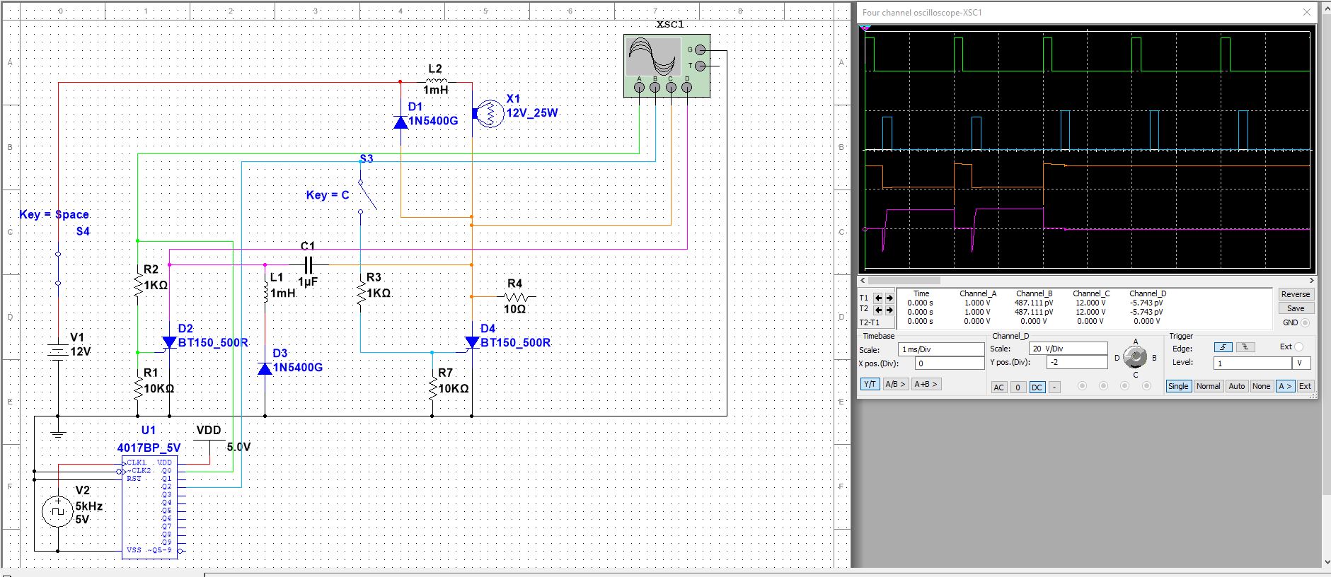

De timing van de ontstekingen is nogal kritisch.
Als je in uw schema D2 eerst ontsteekt dan zal C1 zich opladen tot de stroom door D2 te klein wordt en D2 zal sperren, daarna kun je D4 ontsteken.
Alle thyristoren zullen door ontsteektrafo's aangestuurd worden, je bent dan niet afhankelijk van de voedingsspanning.
Moeilijk om te simuleren denk ik, maar daar heb ik geen ervaring mee.
Met schakelen in de voedingslijn wel i.d.d. Als nu echter D4 al aan is en de belasting dus actief, dan is de spanning over D4 minder dan 1 volt. i.i.g. niet hoog genoeg dat er voldoende lading verplaatst wordt. Dat gaat alleen als D4 uit is, dan staat er de voeding middels serieschakeling van de belasting.
Dus zou D2 dan de condensator kunnen laden. Als daar iets mis gaat en D4 al in geleiding is, dan kan die dus niet meer uitgeschakeld worden als de condensator geen lading heeft.
Het lijkt er verder op dat als D4 in geleiding gaat en de spanning over D4 van 12 naar 0 gaat, de condensator vaak toch geladen wordt. Echter betrouwbaar werkt dat niet.
De ontwerper zal zeker op een heftruck geen onbetrouwbaarheid of instabiel schakel gedrag willen, dus de keuze voor TH2/D3 zal over nagedacht zijn. Op dit moment is die gedachtegang mij nog even onduidelijk.
Dat is nu één van de mogelijke oorzaken van zijn probleem.
Wees gerust dat werkt heel betrouwbaar als alle componenten goed zijn, de eerste frequentieregelingen die op dit principe werkten jaren aan een stuk, heb er vroeger tientallen geplaatst (MBLE, Elductronic) op mijn werk.

Grappig, ik zat er net aan te denken om een 4017 met pulsgevertje op te nemen in de sim voor sturing, zit die ook in de datasheet van jouw HEF4752V.

Een 4017 zal niet werken tenzij je nog schakelingen maakt met impulstrafo's erachter.
Ja bijna alle stroom gaat door de koolborstels, een heel klein deeltje van het vermogen zit in de veldwikkeling want het is een shuntmotor volgens de tekening.

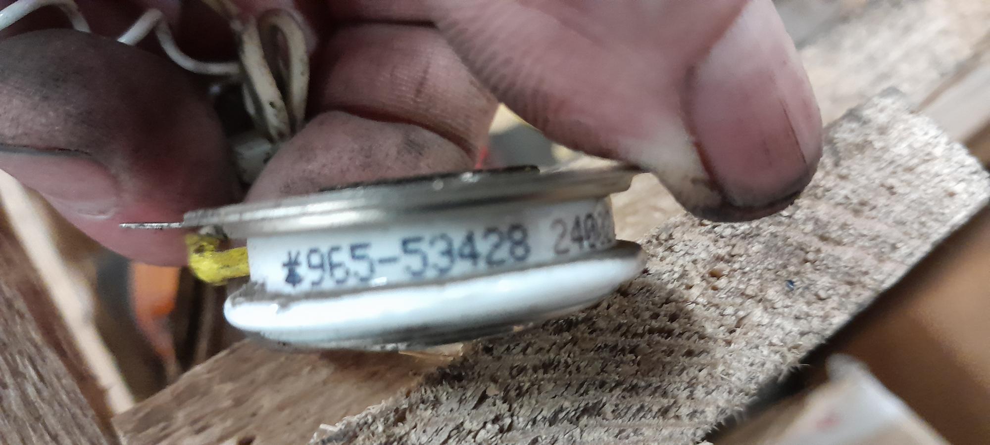

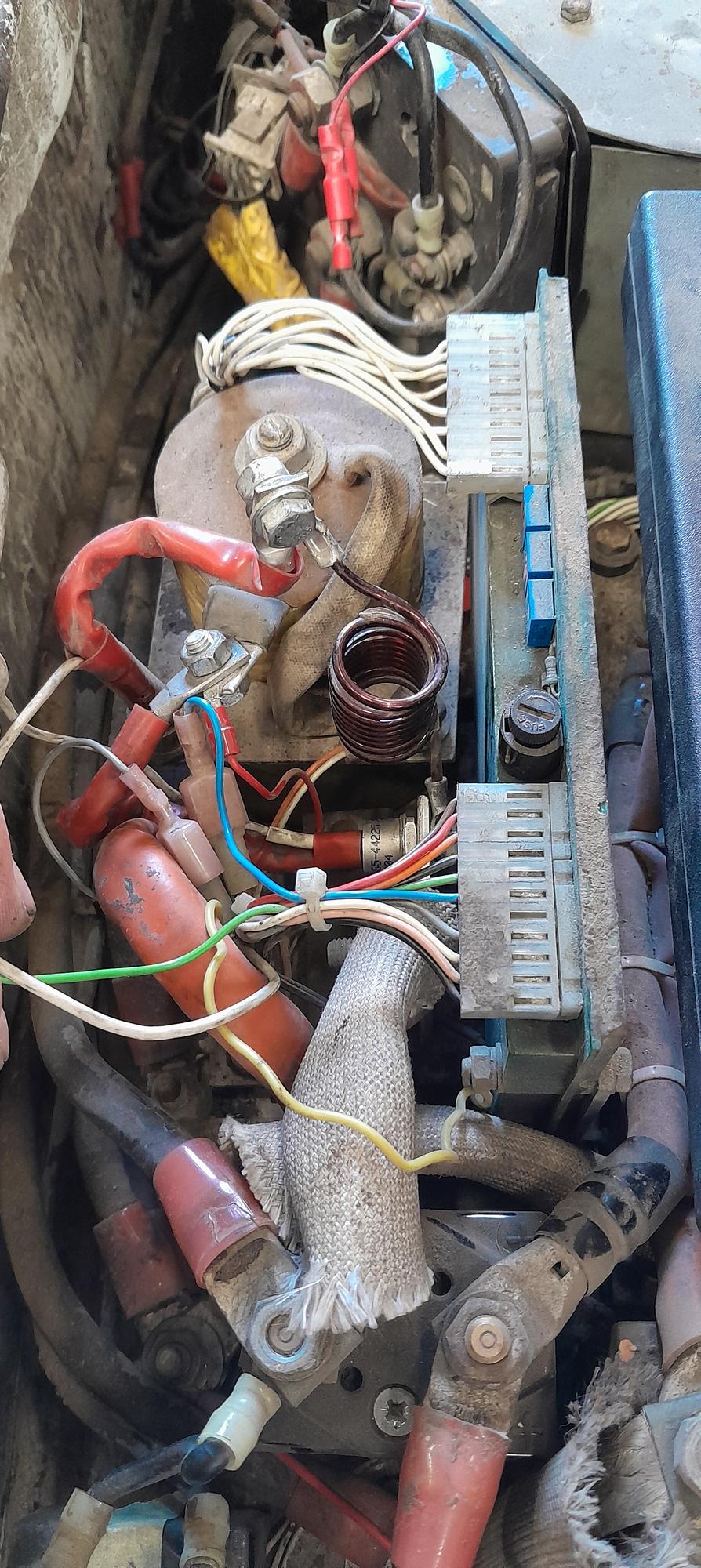

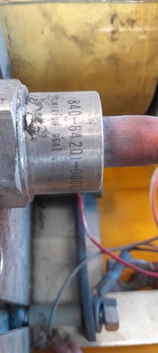

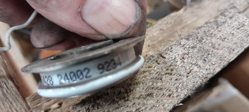

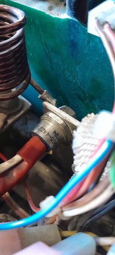

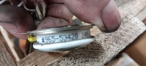

Ik heb nog wat foto's gemaakt o.a. van de kleine thyristors en de grote die de motorstroom verstouwen moet.
Nog een aanvulling;iedere hydraulische functie ; heffen , neigen , shiften hebben eigen schakelaar en eigen aansluiting op de controller, dat geeft dus de mogelijkheid iedere functie een eigen oliestroom (lees toerental) te geven.
Je wilt immers geen 60 seconden wachten tot de pallet boven is maar ook niet dat de lading van de pallet kiepert als je met de oliestroom van heffen de sideshift bedient.
Het blijktvdus geen simpele aan/uit schakeling te zijn maar ook een toerenregeling.

Die hockey-puck thyristors zitten als het goed is in een flink koellichaam, uit twee van elkaar geïsoleerde delen. Houd er rekening mee dat deze twee delen voldoende hard moeten klemmen, de thyristor moet als het ware mechanisch 'onder druk' staan. De preciese waarde zal vast wel terug te vinden zijn in de datasheet ervan. In elk geval, wel een puntje dat van belang is bij het terug in elkaar zetten.
Meer uitleg: https://www.dynexsemi.com/Portals/0/assets/downloads/DNX_AN4839.pdf

[bijlage][bijlage][bijlage][bijlage][bijlage]
op de 3e foto zit een schroef los met een faston eraan, ik neem aan dat dit is van het demonteren. zo niet kan dat je oorzaak weleens zijn..
Ieder wederom hartelijk dank, ik snap lang niet alles maar door in en uitzoemen op alle aangeboden info krijg ik langzaamaan wel meer gevoel bij de materie. Ik heb eens een 600A zekering opgeblazen in een heftruck, staande in een donkere hal en dat dat de bliksem in de heftruck was geslagen, het zijn inderdaad geen misselijke vermogens die gestuurd worden. Daar heb ik dus wel respect voor.
Ik zal voor de aardigheid eens meten hoeveel ampère de motor trekt bij volle toeren over het hydraulische overdukventiel persen.
MGP, bedankt voor je hulp en begrip, ik heb wel een scoop en zal die bij gelegenheid eens aansluiten zoals voorgesteld, ben benieuwd!
Testman, excuses, de eerste 3 foto's heb ik gemaakt van losse onderdelen welke nog voorhanden zijn in ons magazijn, dit omdat ik dan wat duidelijker de nummers van diverse onderdelen kon noteren.

Over de montage van die thyristors: waarschijnlijk moet er koelpasta tussen. Maar omdat het een oud beestje is kan het ook zijn dat er mica plaatjes tussen zitten of iets dergelijks. Of ze zijn niet geisoleerd maar de hele ophanging.
Dit soort thyristor choppers zijn tot duizenden amperes in gebruik (geweest). Ik geloof in de 1600/1700 series locomotieven (iets van 2500A dik 4 MW by 1500-1800V).

Zat me eventjes achter m'n oren te krabben bij het lezen van bovenstaande. Toen ik gisteren naar de datasheet van de thyristor 965-53428 (IR, International Rectifier) gezocht had zag ik een prijs van rond de 85 US$. Dat vond ik meevallen, vergeleken met de prijzen van hockey-puck thyristors die ik ooit nodig had:
https://maraindustrial.com/cart/electrical/semiconductors/965534289001…
Overigens, ik demonteer dergelijke thyristors ALLEEN wanneer ik zeker ben dat ze defect zijn, vanwege de hele procedure die er bij komt kijken om ze met de juiste mechanische voorspanning opnieuw te monteren.
Zeker geen gewone koelpasta gebruiken! Er is speciale geleidende zinkpasta voor! De enige vermogensverbinding wordt gevormd door de platte metalen oppervlaktes!
nonius
Als er origineel geen koelpasta zat zou ik het sowieso niet gebruiken.
De thyristors/koellichamen waar ik persoonlijk ervaring mee heb bestonden, zoals eerder gezegd, uit twee delen (ééntje op kathode, andere op anode) die met 4 flinke bouten de thyristor inklemden. Tegelijkertijd waren deze twee koelblok-helften electrisch van elkaar geïsoleerd (anders kortsluiting tussen K en A).
Voor warmtetransport tussen thyristor en koelblok werd uitsluitend vertrouwd op het vlakke & gepolijste oppervlak van de thyristor en idem van het koelblok.
Ondanks de mooie naam 'thermische pasta' is het nog steeds een zeer slechte warmtegeleider, alleen een beetje minder slecht dan lucht. Probleem is ook dat de meesten véél te veel pasta toevoegen (met de gedachte, 'als een 'beetje' goed is, dan zal 'veel' wel beter zijn).
Voor optimale warmtegeleiding is het allerbeste een metaal-op-metaal contact, met gelepte montagevlakken op koelblok en thyristor. Leppen levert een vlak oppervlak met een lage ruwheid.
(Teveel) koelpasta kan het metaal-op-metaal contact reduceren en zo de thermische weerstand verhogen. Ook niet onbelangrijk: evt. koelpasta netjes uitsmeren tot een dunne, doorschijnende, egale, gelijkmatige film.
Lang verhaal kort: thyristor precies zo terugmonteren zoals hij zat (geen 'verbeteringen' aanbrengen met bijv. koelpasta, als dat er voorheen ook niet zat), en onder de juiste mechanische spanning.

Goedenavond, het probleem met de Komatsu is opgelost.
Jammergenoeg niet via de "wetenschappelijke weg" door metingen met occiloscoop maar gerepareerd door ervaring.
Wat was het geval; mede door vakantieperiode heeft werkgever er een extern deskundige naar laten kijken. Hij heeft de condensator vervangen voor een exemplaar uit de gebruikte onderdelen bak. De aluminium scheidingsplaat tussen het onderste en bovenste deel van de condensator had brandsporen.
Helaas werkte de schakeling toen nog steeds niet, hij heeft beide kleinere thyristors aangewezen als verdacht en die zijn door mij vervangen door twee nieuwe.
Toen werkte alles voor 5 seconden weer zoals het hoort.
De extern deskundige is heeft toen een nieuwe thyristor vervangen voor een ander merk nadat hij door meting vaststelde dat de 5 seconden oude thyristor doorgeslagen was.
Nu werkt alles weer naar behoren.
