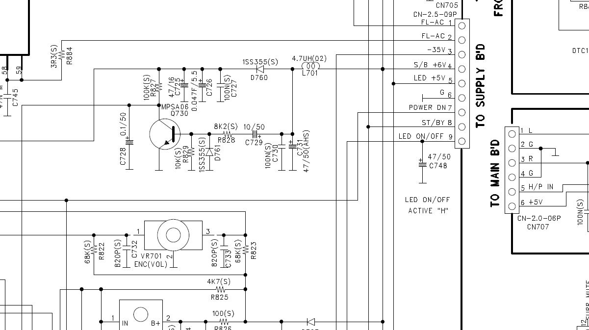

Wel zie ik op de uC een lijntje 'stand-by' (nr. 29). Mogelijk dat hier een standby-supply op aangesloten zit? (het zou ook de schakellijn kunnen zijn om hem in/uit slaapstand te zetten). Zie ook mijn eerdere opmerkingen over de funeste gevolgen van overspanning op met name VOEDINGEN, en veel minder op de achterliggende electronica.
Mij lijkt het nog steeds dat er een stand-by voedingssupply is die het RAM-geheugen van de uC in stand houdt. (en noem dat dan voor mijn part NVRAM, als de marketinglui daar blij van worden....)
Ik zou dus de voedingen controleren, zoals ik eerder suggereerde.
V.w.b. alle soorten theoretische RAM (voor sommige moest ik terug gaan tot de Apollo Guidance Computer (AGC) in m'n geheugen. Ik heb dergelijk geheugen alleen in het echt gezien in de vitrines van de faculteit ET in Delft, 30 jaar geleden. En ook toen was het al waardig om als 'antiek' in de vitrine tentoongesteld te worden. Maar terzijde.):
Voor mij is 'battery-backed RAM' nog steeds RAM, maar goed, over dergelijke definities ga ik niet twisten, we begrijpen allemaal wat er bedoeld wordt. Geen stroom -> weg data. Noem het voor mijn part een WOM, Write-Only Memory.
Standby is meestal de aanduiding voor de schakellijn om het apparaat aan en uit te zetten door de controller. Met het beperkte schema dat ik hier zie is dat vrijwel zeker de toepassing.
Verder kan de processor in de slaapstand gezet worden. In combinatie met een stevige elco op een voedingslijn, is dat voldoende om het geheugen vast te houden.
Als de elco kapot is, te snel wordt leeggetrokken of geen voeding krijgt, of de processor wordt niet meer in slaapstand gezet (power detectie IC?), dan zal de geheugenfunctie niet meer werken.

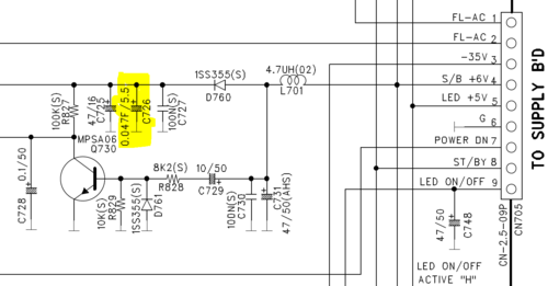

na vele zoeken heb ik de condensator gevonden voor de backup.
Alvast voor de mensen in de toekomst die er ook naar zoeken:
Het is c726 op het front board (check ook c725)
0.047F / 5.5V
ik ga er morgen weer es ff naar kijken.

Valt de spanning over die supercap weg na uitzetten?
Dat is zo te meten.

Heb een multimeter eraan gehangen na uitschakelen (niet ultra hoog-ohmig maar ja...)
zakt direct van 4,9V naar 3,2 en pakt een fractie van een seconde later op naar 4,2V
vervolgens na:
1 min: 4v
2 min 3,8
3 min 3.6
4 min 3.4
5 min 3.25
6 min 3.1
7 min 2.95
8 min 2.85
9 min 2.7
Dit lijkt mij meer op de condensator van de stby voeding die leeg loopt.
Heb de supercap er uit gehaald en werd amper herkend door mn lcr meter (0,3 uF). is dood.... dit moet em zijn....
uitschakelen en weer direct aanzetten geeft wel geheugen bewaar, na 5 min niet meer. Dus ja dit moet em zijn.

Als ik de supercap er uit haal zie ik hetzelfde gedrag op de 5.5V lijn, het leeg lopen van de 47uF elco. Ik krijg de supercap ook niet opgeladen, het beetje wat er in zit floept er direct weer uit. Ik heb de supercap besteld en laat nog wel weten of dat het probleem heeft opgelost.
Krelis Vonketrekker
Veel LCR meters kunnen niet overweg met supercaps en geven geen of rare waardes weer...
Meet voor de zekerheid ook diode760 in sperrichting.
Als deze een te lage overgangsweerstand heeft loopt
de supercap snel leeg.
