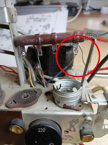

Deze oude radio, een Philips B2X60U doet niks. Het enige dat brandt is het lampje L1.
De buizen, U-serie, gloeien niet. De buizen op zich zijn goed, maar de gloeidraden worden niet gevoed.

In de gloeiketen zijn serieweerstanden opgenomen.
Dat is een grote weerstand met aftakkingen:
Van rechts naar links: R4-R3-R2.
Nu meet ik hier vreemde waarden:
R2 moet zijn 180, is 137.
R3 moet zijn 200, is 300
R4 moet zijn 380, is 710.
Kunnen dit type weerstanden zo in waarden verlopen, en zelfs zakken zoals R2?

Zoals ARCO al opmerkt, die bruine weerstand moet er sowieso uit.

Die bruine weerstand is niet origineel Philips: die waren groen...[bijlage]
Grappig, Dit is zo te zien hetzelfde ding.
Blijkbaar is die bruine weerstand er later ingekomen.
Er staat B163419-0 op gedrukt.
Ik heb even provisorisch met een aantal weerstanden ongeveer 580 Ohm samengesteld. En ja, dan wil-ie wel...

Is er een draadje afgebroken bij die bruine weerstand? Of hebben ze een eerder ingeklemde draad afgeknipt, en daarna met een andere weerstands-aansluiting verbonden? Ook zie ik door één van de bevestigingsholnietjes van de linker buisvoet een afgeknipte draad steken. Zou die bij de afgeknipte draad van de weerstand kunnen horen?

Ik vind het een beetje frappant dat ze deze draden alleen geklemd hebben, en niet gesoldeerd. Misschien voor de zekerheid toch eventjes solderen? Ook zijn de draden wel verdraaid lang gestript, wat verder bevestigt dat dit niet de originele fabriekssituatie is. De gele draad lijkt geen sluiting te maken, maar zit dichter bij massa/chassis dan me lief is.

Waarom geen Philips? Er staat een valide codenummer op, zelfs al is het niet correct gespatieerd. Lees het maar als B1 634 19-20. Dit is uitvoering -20 uit een hele reeks soortgelijke weerstanden die wel in meer apparaten voorkomen. Bruin emaille is later ook nog wel gebruikt door Philips, hoewel het soms een tintje donkerder was.
Bij nader inzien kan het ook best een originele zijn en geen vervanger. Maar hij meet in elk geval niet correct door.
Normaal zitten de draden gepuntlast, maar rechts ,zit die wel vast?

Er mankeert geen draad, R3/R4 heeft geen aftakking.
De 'afgeknipte' draden draden door de buisvoet zijn gebruikt om aan de onderzijde als kabelbinder te dienen, om een aantal draden bij elkaar te houden... zo heb ik gezien.
De draden zijn inderdaad geklemd. Het blijft verdraaid moeilijk om ze te solderen. Het 'pakt' gewoon niet. Pas na veel schoonkrabben leek het gelukt.
Het bleek echter meer een "thermo-plak-verbinding" dan een goede soldeerverbinding.
Ik heb dat opgelost door de parallel aangesloten weerstanden (om de juiste waarden te krijgen) met blank montagedraad op deze weerstand-unit te solderen.

Die bruine weerstand is een originele Philips. Kijk eens op het NFOR. De weerstand B163419-20 (staat erop) is in andere Uutjes ook gebruikt. (xx-30, xx-23).
Ok..
Maar de waarden klopten totaal niet met het schema. Kunnen die dingen dan zo verlopen? En dan ook nog eentje sterk in waarde dálen?

Die draadweerstanden verlopen niet, ze gaan alleen kapot. Deze hoort er duidelijk niet in thuis...

Dan is de kans aanwezig dat ze het ding hebben vervangen uit een ander toestel, in de waan dat het dezelfde was.
Volgens de documentatie zou het dit codenummer moeten zijn.
Ook toen al verschilden servicenummers soms van componentenfabrieknummers.
Een weerstand die je onder dit servicenummer koopt, kun je altijd gebruiken als vervanger voor wat er in het toestel zit, maar andersom niet altijd.
Dat is trouwens (naast wat je al zegt: foutieve vervanging) ook de enige verklaring die ik kan bedenken voor de weerstandssectie die lager meet dan verwacht. Dat kan bij een draadweerstand eigenlijk helemaal niet, tenzij hij zo geproduceerd is.
De secties die hoger meten, maken wellicht slecht contact, maar als dat intern is kun je daar verder niets aan repareren.

Ik had het ding los gehaald om goed te kunnen meten en slechte verbindingen te elimineren.
Maar het is wel haast een verkeerd gemonteerd type.
Maar enfin, ik heb de juiste waarden erin geflanst. En het ding doet het gewoon weer!
