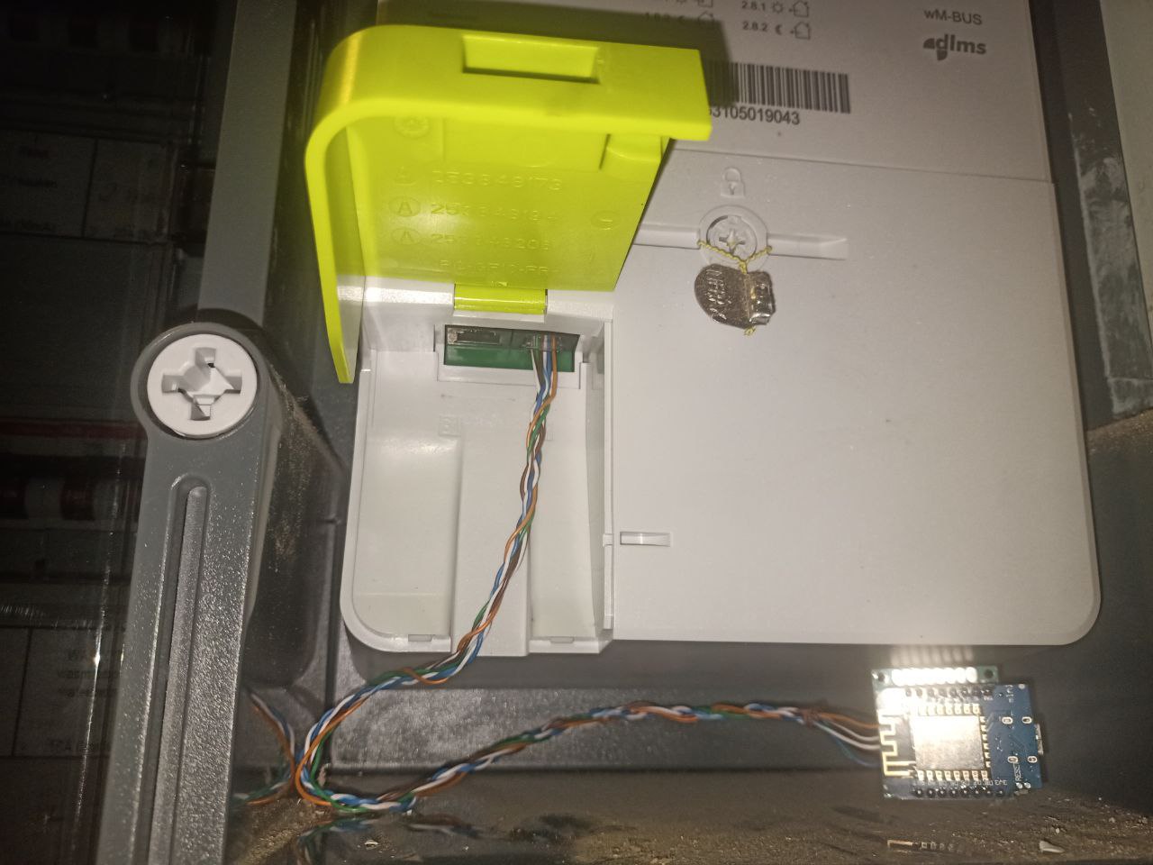

ik heb gewoon RJ11 connectors genomen en zelf mijn draadjes eraan gezet. geen problemen met spiegeling enzo :-).
paar 'aders' uit een netwerkkabel genomen, rechtstreeks aan ESP en RJ11 stekker
Ik heb ondertussen ook RJ12 stekkers gekocht. Kan ik dat de volgende keer ook doen. Maar goed. Ik had een archief van "geschikte" kabels die dus deels niet geschikt blijken. :-(

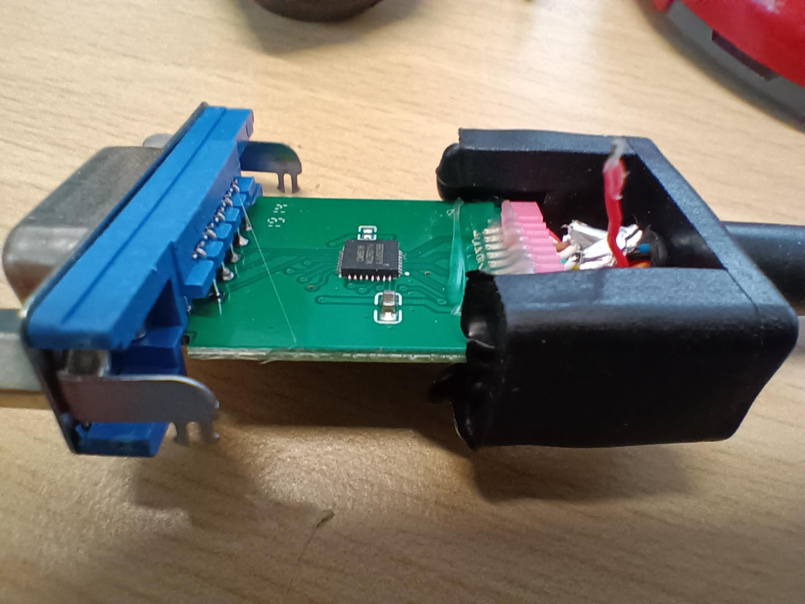

Ik heb een HDMI -> VGA adapter uit china. Deed het niet en de vervanger wel, dus er is echt iets met dit ding aan de hand. Dan mag ie open.... Voor wie een keer binnenin zo'n ding wil kijken (en z'n eigen niet wil offeren):
(hij gaat weg tenzij iemand hem morgen wil komen halen. Opsturen heeft geen zin. Dat is duurder dan een nieuwe uit china laten komen.)
zou het straf vinden dat daar een heel geheugen in zit om een beeld in op te slaan, en dan om te zetten naar het andere signaal
Net even opgezocht maar HDMI is vergelijkbaar met vga.
Er is een H en V sync signaal.
Data gaat per beeldlijn en per pixel.
Na de video data lijn komt er andere data waaronder ook audio.
https://www.prodigytechno.com/hdmi-protocol
https://www.prodigytechno.com/wp-content/uploads/2021/05/fig4.png
Volgens mij kan je dat gewoon vrij direct overzetten. Er is niet heel beel geheugen voor nodig.
Op dinsdag 21 oktober 2025 18:26:48 schreef rew
Was het wel dezelfde? Dus niet toevallig vga -> hdmi ?
Ik vermoed dat je hooguit 1 lijn hoeft te onthouden. Een relatief eenvoudige ASIC of FPGA kan dat.
't is iets ingewikkelder :)
During every TMDS clock period of the data island, including the guard band, bits 0 and 1 of TMDS channel 0 transmit an encoded form of HSYNC and VSYNC.

Encoded in 2 bits betekent dat 00, 01, 10 en 11 een betekenis hebben die voorheen door een spanningsniveau werd weergegeven.
Op dinsdag 21 oktober 2025 20:06:29 schreef fcapri:
Een beeld op 8K is 33E6 pixels, elk 32 bit (kan ook met 24, we nemen wat marge): dus ongeveer 1E9 bits (=1Gbit)
Een DRAM cell op 10nm is ongeveer 800nm2, dus 1Gbit is ongeveer 0.8mm2.
Dat past makkelijk in een QFN van 8 pootjes breed, die is bij 0.4mm pitch nog steeds minimaal 3.6mm breed.
Los daarvan is het natuurlijk helemaal niet nodig om een compleet beeld op te slaan om het om te zetten van HDMI naar VGA.
Zolang je de beeldpunten in dezelfde volgorde houd (en dus niet interlaced/non interlaced gaat omzetten) heb je nooit meer dan een paar lijnen geheugen nodig, en dat laatste alleen voor resolutie-omzettingen.
Als je van 8k naar 640*480 wilt, moet je toch nog 6 lijnen opslaan. Dat red je net niet meer in 64kB. Met een uitvoerbuffer zou je aan iets meer dan 128kB genoeg hebben. Past dus makkelijk in zo'n chippie.

Het is simpeler. Iedere TDMS period moet ie gewoon de Hsync en Vsync decoderen en op een pootje zetten. Verder niets mee doen. Simpele state machine klaar.
Verder denk ik dat ie gewoon de R, G, en B signalen direct naar drie 8-bit DACs stuurt. Niks bufferen.
Over I2C kan een host (PC) opvragen wat het scherm kwa resolutie wil / kan hebben. Vroeger was dat nog enigszins "zie maar": als de monitor 1280x1024 aankan, dan kan je hem ook prima 1152x960 of 1024x768 sturen. Tegenwoordig is wat ie WIL eigenlijk min of meer verplicht: Het scherm HEEFT gewoon 1920x1080 pixels. Ga je die 1280x1024 sturen dan wordt het "zonde" (zwarte randen) of lelijk (1920/1280 oprekken, verticaal: idem/lastiger!).
Dat I2C is met de overgangen VGA->DVI->HDMI gewoon hetzelfde gebleven. Dus een HDMI host kan gewoon via het doorgeluste ding opvragen wat het VGA scherm graag wil. Ik heb relatief veel Sony 1280x1024 schermen uit een ver verleden die ik nu dus "gratis" aan een RPI hang, daar waar het niet veel uitmaakt wat voor scherm er aanhangt. Scheelt me 100 euro voor een HDMI scherm.

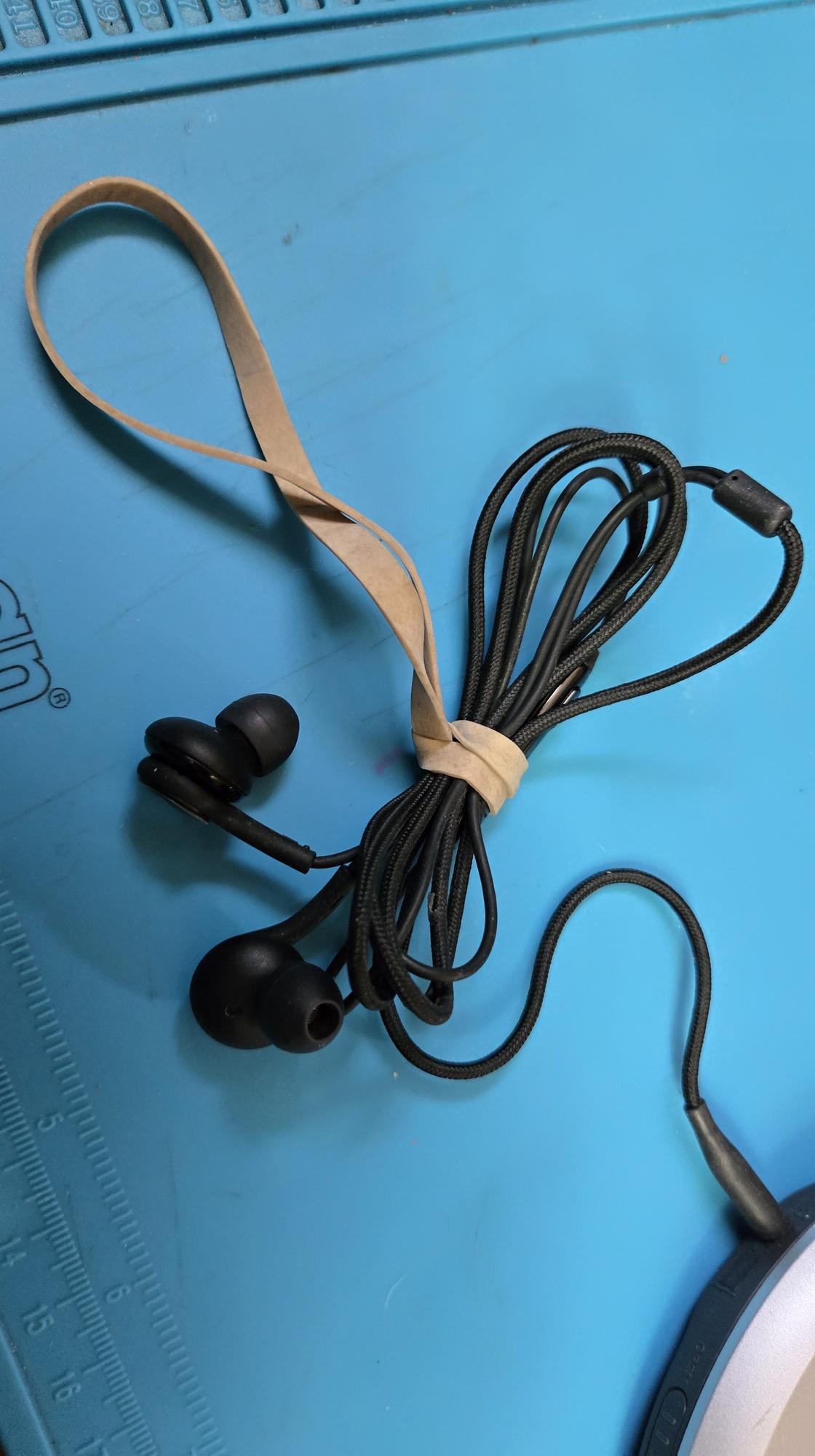

Ik heb altijd ruzie met kabels, geen ruimte omk ze languit te hangen en ik wil bepaalde ook altijd aan een kant ingeplugd hebben. Toen bedacht ik dit:
Het houdt zelfs stevig genoeg voor coax kabel
Met de lus kun je ze ergens aanhangen. Zijn gewoon postbode elastieken.
[Bericht gewijzigd door fred101 op (15%)]
Iedere postbode wordt nu overvallen.. :P

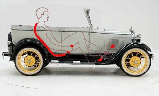

maar ben bezig een hogere 'zitfiets' te bouwen nu, in stijl van een ford model A of T waar de deur dan open kan om in en uit te stappen

Op vrijdag 21 november 2025 13:32:56 schreef fcapri:
helaas niet meer. rug en heup problemen, de velomobiel staat op stal en rijd met gewone ebike nu.
De zithouding lijkt op die van de Sinclair C5, je hebt dan alleen maar één wiel voor.
Qua 'comfort' zou ik die echter niet aanraden: geen vering en het optionele (!) zitkussen was ongeveer 2 mm dik :D
Het Ford A/T model zou je met 'suicide doors' kunnen uitvoeren, dan wordt het instappen nog makkelijker. :)
