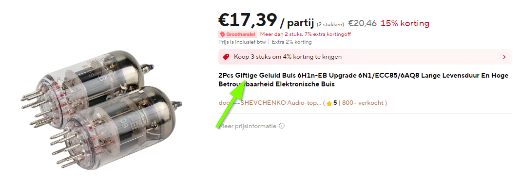

Houd er rekening mee dat ecc85's niet meer gemaakt worden en inmiddels ofwel duur, ofwel moeilijk te krijgen beginnen te worden. Het is een populair buisje omdat ze ook in hun normale toepassing vrij pittig worden belast, en juist de FM van een radio wordt veel gebruikt dus weglaten kan ook niet.
Zorg dus dat je ze niet 'opstookt' door er erg veel van te vragen in een zender vermogenstrapje.
Dit geldt overigens voor alle spanroosterbuisjes. ECC82's worden nog gemaakt, maar de 83 en 85 bijvoorbeeld niet meer. En je kan de 85 niet door een 82 vervangen helaas - teminste niet in de radio's waarvoor ze ontworpen waren. Geen idee of VHF werk te doen is met een ecc82.

En Revado komt met Ali dus ik dacht zal eens kijken op Amazone maar daar staan ze ook –
( ik denk de neppers? ) Ik weet het niet! 2 stuks 5670 6N3 voor 13€ ) dus geen ECC maar…Keramische buisvoetjes ook maar dan gelijk 10 stuks voor 14€ gratis verzenden, Hmmmm misschien…
Zoals LED al aangeeft de *echtere* ECCs zijn schrikbarend duur!

@revado & ledlover In een bestaande tuner gaat het geloof ik niet helemaal 1:1 maar voor een zelfbouw RF schakeling zijn ze dacht ik prima
