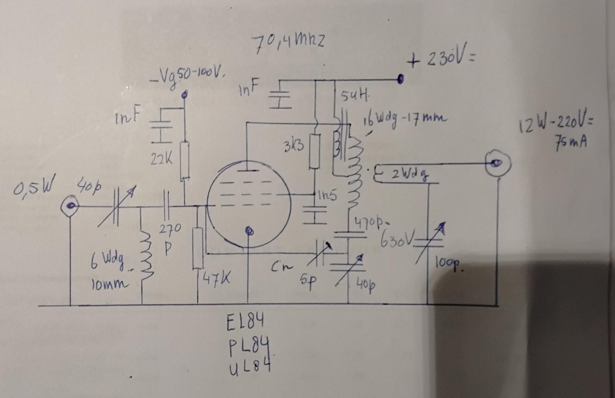

Hallo Martin, Bert Jan en natuurlijk Benleentje,
Dankjewel voor jou uitleg, de Anode weerstand zorgt daar dus voor.
ik ben begonnen met die EL84 ( kon ut niet laten! ) ben nieuwsgierig wat een EL84 doet vergeleken met die EF . . .
Had tot nu toe dit schema: https://www.circuitsonline.net/forum/file/124225
ff aangehouden maar dan mis je die 100… 150R natuurlijk(had hem al aan de min gezet) maar komt goed.
Voor 85MHz nog TIPS??? ( ik sla dat stukje retour ff over, 470P – 40PTrim – 5PTrim )
Over Anode zet ik ff een vaste C van… 10pF 500V ( durf daar geen TolTrim. Daar te zetten! )
sluiting maken is zo gedaan!

Nee geen anodeweerstand maar een kathodeweerstand in serie met de massa zorgt voor automatisch negatieve spanning op het rooster.
Die EL84 gaat stukken meer leveren als een EF80 of EF184, dit zijn geen zendbuizen maar middenfrequent ontvangstbuizen.
Ook moet de roosterspanning een flink stuk omhoog getransformeerd worden naar 10-20 Volt anders komt er niets uit. Bij 10 Volt direct op 50 ohm zit je al op 2 Watt insturing en bij 20 Volt op 8 Watt insturing, wil er iets uit kunnen komen. Een ingangskring is hier cruciaal wil je er iets van vermogen uit kunnen halen. Maar de ingangskring mag de uitgangskring niet kunnen zien, dus daar moet een schotje tussen komen.
En de afregeling van de anodekring kun je niet zomaar vervangen door een vaste capaciteit, daar moet gewoon een trimmer in.

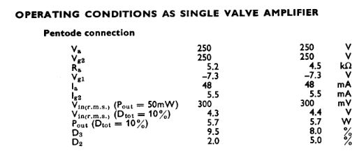

De EL/PL84 is gewoon een 250 Volt buis, ben je niet in de war met een EL86, dat is een 200 Volt buis. De EL84 is bijna nergens verkrijgbaar of tegen een astronomisch bedrag. Ik heb een paar weken geleden de EL86 gekocht voor maar 7 euro helemaal nieuw in de doos, even goed als een EL84 als ik de interne capaciteiten vergelijk met die van de EL84. En omdat die zo weinig kost koop ik er nog één of twee. Voor een QQE03/12 betaal je ook bijna niets meer, niemand wil die hebben.
De voorkeur waarop ik de EL84/PL84 of de EL86 zal instellen is simpel de gegevens uit de datasheet overnemen, dat is klasse A/B met ongeveer een negatief van 7,3 Volt en een kathodeweerstand van 135 ohm. De buis levert dan nog 6 Watt en dat is genoeg voor mij. Bij een hogere negatieve spanning stijgt het excitatievermogen en dat is voor mij een nadeel, maar goed voor iemand anders mogelijk niet.

Hallo Martin,
HOOWWWwwwwJa sorry dat was echt een schrijffout van mij! Ik bedoelde de kathode Sorry daarvoor.
En ja begrijp ook dat daar die trimmer moet maar wil ff proberen om het zo te doen met eventueel verwisselen van C waarde.
( ff kijken of het iets/of wat wil doen, het is niet blijvend! )
