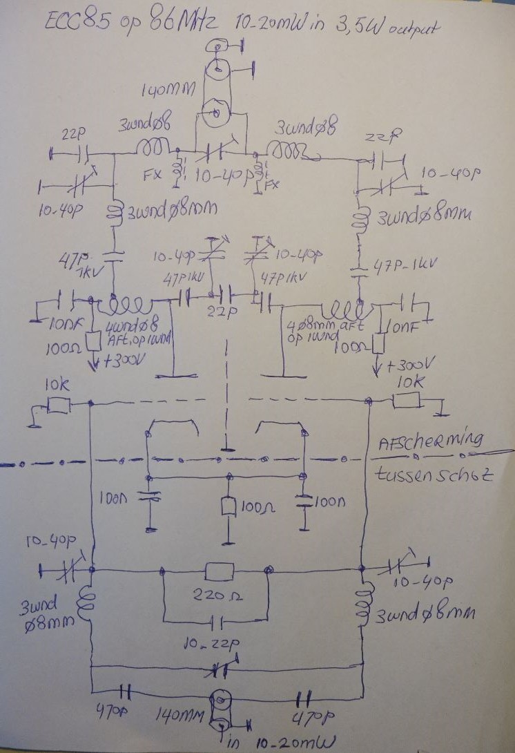

Maar dan niet als balans oscillator want de frequentie stabiliteit is niet erg goed en spectraal zullen er wat harmonischen zijn op de uitgang, nee ik wil hem als een balans versterker gaan gebruiken. Wat eruit komt hangt helemaal van de anodestroom af, 10mA per sectie is zo ongeveer de normale anodestroom dat is bij 250 Volt 2,5 Watt opgenomen vermogen, per sectie en we hebben er twee dat is dus 5Watt totaal. Bij een rendement van optimistisch gezien 70% (moet kunnen want dit is een VHF buis) komt er dan 3,5 Watt uit.
Ik heb even een schetsje gemaakt van hoe ik dat zou kunnen doen.
Daarbij heb ik de volgende ontwerp criteria:
-gebruik geen koppelspoelen voor de in en uitgang.
-trimmers gaan naar de massa en staan niet onder de hoogspanning.
-50 ohm in en uitgangs impedantie.
-balancering dmv. stukjes 50 ohm RG178 teflon coaxkabel. Lengte 210mm.
Wat dat laatste betreft in het schema staat 140mm maar dat was een vergissing wat ik op 145MHz gebruik.
De versterker heb ik zo ontworpen dat die niet kan oscilleren, maar als dat toch het geval is moet er een afscherm tussenschot worden geplaatst zodat de ingangskringen, de uitgangskringen elkaar niet kunnen "zien".
Wat betreft de versterking ga ik uit van minimaal 20dB (100 keer), bij 10 tot 20mW input komt er 1Watt tot 2Watt uit, het kan ook dat er 3,5Watt uitkomt.
Dit schema is slechts een idee waar nog verder mee geëxperimenteerd moet worden.
Hallo Martin,
Ben hier de laatste tijd erg druk met van alles en nog wat en kom niet toe aan…
Even voor duidelijk ik ga jou schema niet na apen! ( zeker niet met ZO VEEL trimmers! )
wel wil ik eerst nog even kijken voor waar ik mee bezig was die oscillator,
En dan nog kijken als trapje MAAR ik ga het mij niet te moeilijk maken. (lukt het niet is dat jammer/peg )

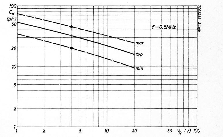

zo’n BA102 is dat nu een speciale varicap dan bijvoorbeeld een BB105 of 106? sterker?
Meer voor hogere voltages?

Ha Arco, alleen een 1N4007 is een hoogspannings diode tot aan Vr 1000V, dus die kan wel wat sperspanning hebben.

Ben wel benieuwd waar dit principe in de praktijk is toegepast, want ik heb toch best veel RF schema's ook met buizen gezien ... maar deze?

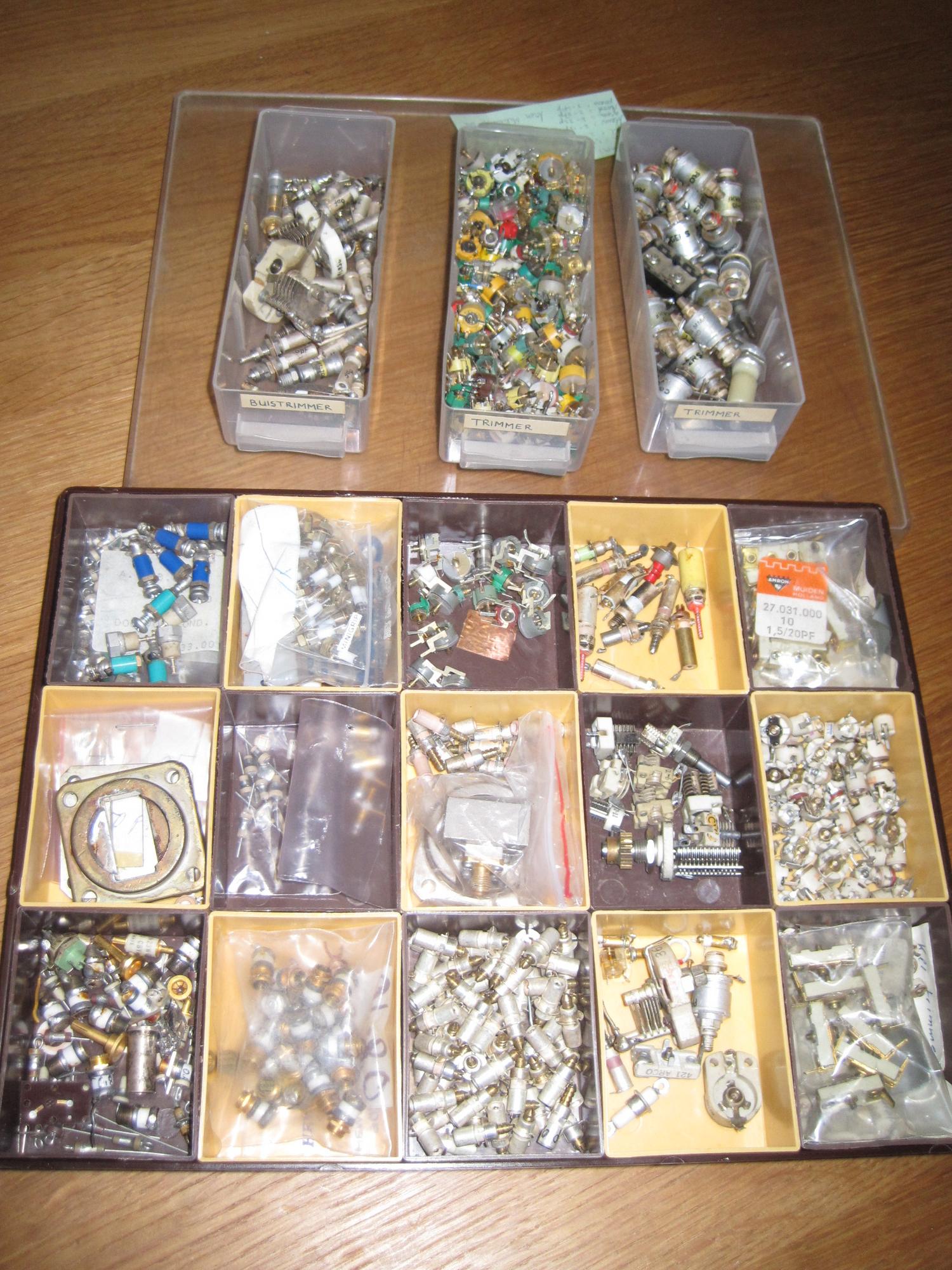

Tis allemaal niet lelijk bedoelt maar we hebben ( DENK IK!? ) allemaal niet meer ZO VEEL trimmers liggen natuurlijk
Gisteren toevallig zes van 40pF en zes van 25pF keramische trimmers extra ingekocht. Juist keramische want die folietrimmers smelten nogal snel bij het in en uit solderen op een andere schakeling.

Eigenlijk gedraagt elke diode zich als varicap: bij hogere sperspanning wordt het spergebied groter, neemt dus de 'plaatafstand' toe en verkleint aldus de capaciteit van de diode.
Tsja, en ook bij wat grotere vermogens dan 10-15W beginnen ze rooksignalen af te geven. Dat was destijds een leermomentje voor me.... iets met diëlektrische verliezen....
maar we hebben ( DENK IK!? ) allemaal niet meer ZO VEEL trimmers liggen natuurlijk.
Werkelijk? Denk nog eens
Ik vind buistrimmers altijd heel fijn: makkelijk in gebruik omdat 1 kant aan massa ligt, geen verstemming bij draaien met een gewone schroevendraaier...
