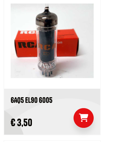

Op donderdag 24 april 2025 16:57:39 schreef Martin V:
De EL84 is bijna nergens verkrijgbaar of tegen een astronomisch bedrag.
https://www.jj-electronic.com/en/el84-6bq5.
(De 6p14p-ev (NOS) is ook nog goed leverbaar als directe EL84 vervanger...)
De EL90 en EL95 doen het zoals eerder gezegd ook prima...
RCA EL90 en EL95 NOS bij Baco voor 3,5 eurie
Hallo allemaal,
Goeie INFO!
Die EL90 / 95 is daar een goeie en betere van?
En dan heb ik het er over als trap voor 100 / 85MHz?
