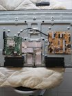

Gisteren het tooltje ontvangen en daarmee was het openen van de tv kinderspel. De eerste klip is al genomen maar nu begint het natuurlijk.

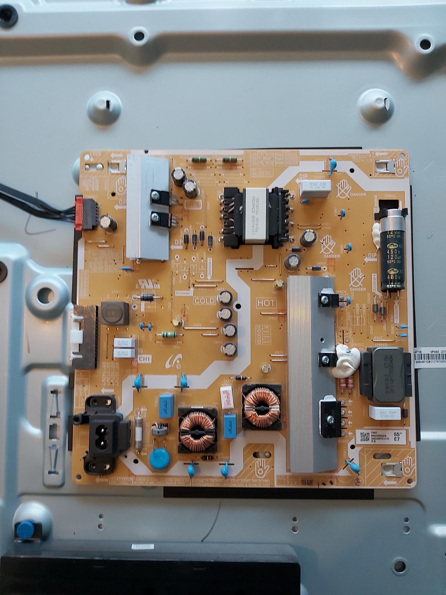

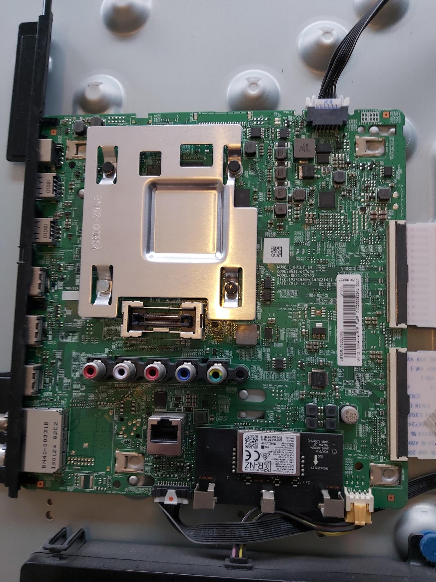

Ik vermoed dat de voeding niet de oorzaak is van het probleem. Visueel is er alvast niets te zien. Dus zit het op de andere print maar waar begin ik in godsnaam. Nog maar eens herhalen dat ik wel het een en ander ken van elektronica maar van de moderne tv's heb ik geen kaas gegeten.

Speakers verwijderen, dan die lange metalen strip verwijderen dan kom je uit op 2 langwerpige strips. Ik wil graag weten wat voor onderdelen op de uiteinde van deze printen zitten. Een foto voldoet.

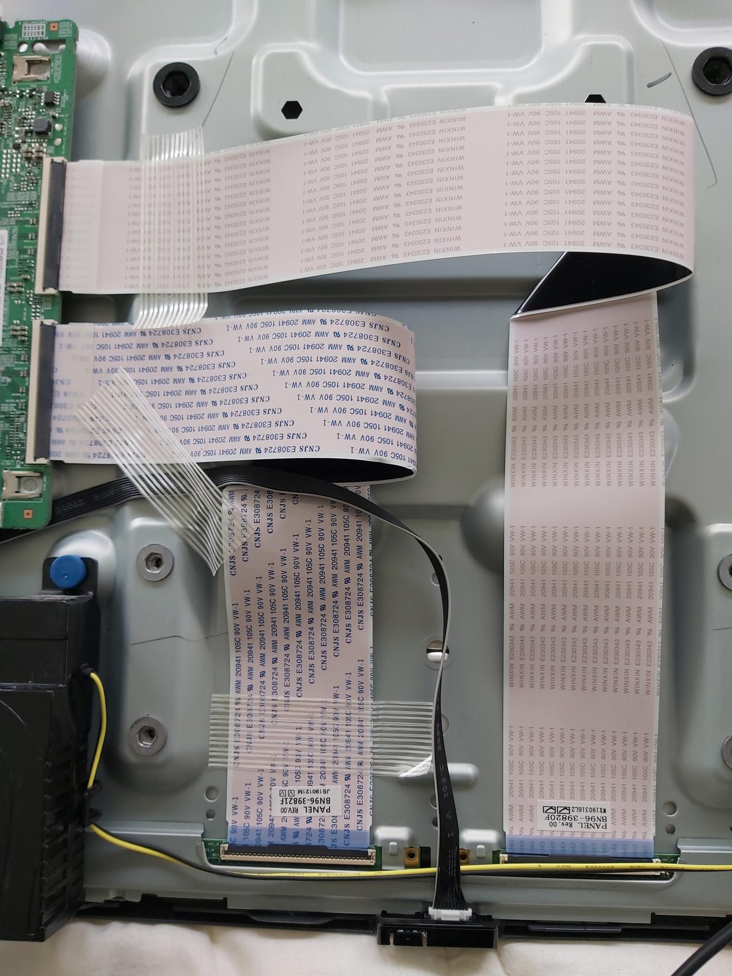

het fenomeen zit in scherm, kijk eens of plaats de witte bandkabels opnieuw in de houders, wellicht slecht contact.
Hallo
Deze morgen eens een uurtje tijd gehad om iets te proberen. Op YT 2 filmpjes gevonden van de herstelling van een Samsung met krek hetzelfde probleem als degene die hier op mijn keukentafel ligt. In de filmpjes wordt een deel van de contacten van de witte platte bandkabels afgeplakt (smd vermoed ook dat het probleem in de platte bandkabels zit)? Eerst en vooral begrijp ik niet goed hoe het komt dat dat het euvel verhelpt maar ten tweede ging het bij mij van in het begin niet goed. Om te bepalen in welke kabel het probleem zat werd in de filmpjes 1 kabel ontkoppeld. Op het beeld was dan maar 1 kant van het scherm te zien (de andere helft was zwart) en als dat beeld nog flikkerde dan wist men dat het probleem in de andere kabel zat. Awel bij mij werkt dat al niet. Om het even welke kabel ik verwijder het beeld is pikzwart
! In 1 van de filmpjes word aangegeven dat je dan vanaf contact 11 (dus 10 baantjes vrij houden) een stukje kleefband over de contacten moet leggen en de kabel weer moet aansluiten. De tv werkte in beide filmpjes terug foutloos.
@ william1967 : ik wil eerst proberen of het lukt met de kabels voor ik de tv nog verder sloop
Wie kan mij uitleggen hoe het komt dat de tv's weer werkten door een aantal contacten van 1 van de platte bandkabels af te plakken?
Hoe komt het dat mijn tv volledig zwart beeld geeft als ik maar 1 kabel verwijder? In de filmpjes was er maar 1 helft zwart.
Bestaat er een mogelijkheid om de contacten van de platte bandkabels te reinigen? Met contactcleaner bv.
Alvast bedankt voor de moeite!
MVG
Chris
De TV heet een ZGN "On Board Tcon" en het moederbord wil signalen ontangen zoals temp sensor, status signalen etc voordat het beeld geeft. Nu haal je de belangrijkste los en word beeld zwart, is normaal. Deze types moeten beide bandkabels hebben om de TV beeld te geven, edoch met kleine plakband strookjes kan je datalijnen isoleren wat misschien helpt, soms ook totaal niet..

Update : de tv werkt terug
! De oplossing was dus inderdaad het afplakken van een stukje van 1 van de platte bandkabels. Of dit een tijdelijke of definitieve oplossing is zal nog moeten blijken. De tv hangt terug op de slaapkamer van mijn dochter en werkt probleemloos.
