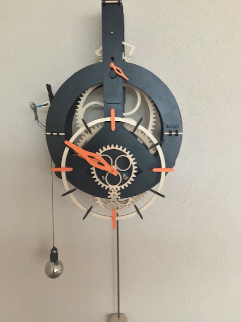

Ik ontwerp en bouw houten klokken en ben een leek in elektronica. Ik heb een klok gebouwd die automatisch het gewicht moet optrekken. Na googelen kwam ik bij een tilt switch. Deze heb ik via een 9 volt batterij gekoppeld aan een motortje. Het ontwerp werkt ? maar de tiltswitch schakelt niet altijd. Soms is de switch volledig gekanteld ( lees ‘aan’) maar reageert pas als ik er even tegenaan tik. Ik heb een andere switch aangesloten maar die heeft hetzelfde probleem. Wie kan me helpen?[attachment=1]
Bedankt voor de snelle reactie. Ik heb inderdaad gelezen dat de hoek minimaal 10 graden tov de horizontale positie moet zijn voordat de balletjes in de switch contact maken. Daarom heb ik de switch verzet van een groot tandwiel ( die er lang over doet voordat de juiste hoek bereikt wordt) naar een sneller draaiend deel. Echter regelmatig staat de switch volledig verticaal en schakelt hij nog niet aan. Dat is toch vreemd?

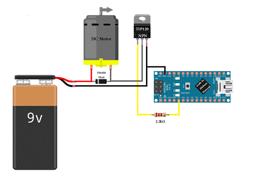

Met een TIP120 kan je 5-8A schakelen, dat moet wel goedkomen. Alleen nog een extra weerstandje tussen de tiltschakelaar en de basis. De ander twee pinnen naar + en motortje en diode over het motortje:
(in plaats van dat printje heb jij de tiltschakelaar naar +)
Ik heb met een eenvoudig multimetertje op stand 200 mu geen stroom kunnen meten ?.
Bedankt voor de tip (TIP 120). Ik moest even zoeken wat dat is. Ik begrijp dat het een transistor is die de spanning (kortstondig) verhoogt bij schakeling? Dat ga ik proberen?. Fijn dat je er een schakeltekening bij gedaan want dit is echt nieuw voor mij.

Ik schrok even, kreeg bijna een hartverzakking toen ik de Arduino zag in die tekening. Pas nadat m'n bloeddruk al 15 punten gestegen was zag ik de opmerking om de Arduino te vervangen door de tilt-schakelaar....

De BC547 of N2222 zijn kleinere transistoren. Die zijn misschien te licht afhankelijk van motortje. De stroom door de schakelaar is minimaal door het gebruik van de weerstand. Dit kleine stroompje zorgt er wel voor dat de stroom via de andere pen 1000x groter mag worden.

De multimeter mag gewoon op stand 2A of 20A of iets. µA is wel heel weinig

Met een switch die minder dan 5mA mag schakelen kun je hooguit een schakeltransistor aansturen.
Met een standaard 250mW relais red je het hier al niet meer.

Qua creativiteit een dikke 10, jammer dat je de switch ziet zitten....

Bedankt voor het compliment. De schakelaar zit nu nog in het zicht (evenals de bedrading). Dat ga ik allemaal natuurlijk mooi wegwerken als alles werkt. Zit nu nog in de bouw/probeerfase en nog niet in de afbouw ?
Mooie klok trouwens!
En dat gewicht, is dat een jeu de boulesbal met een optil magneetje?
Dat gewicht is een eindstuk van een gordijnroede?. Deze heb ik gevuld met wat lood.

Supermooi ontwerp overigens.
