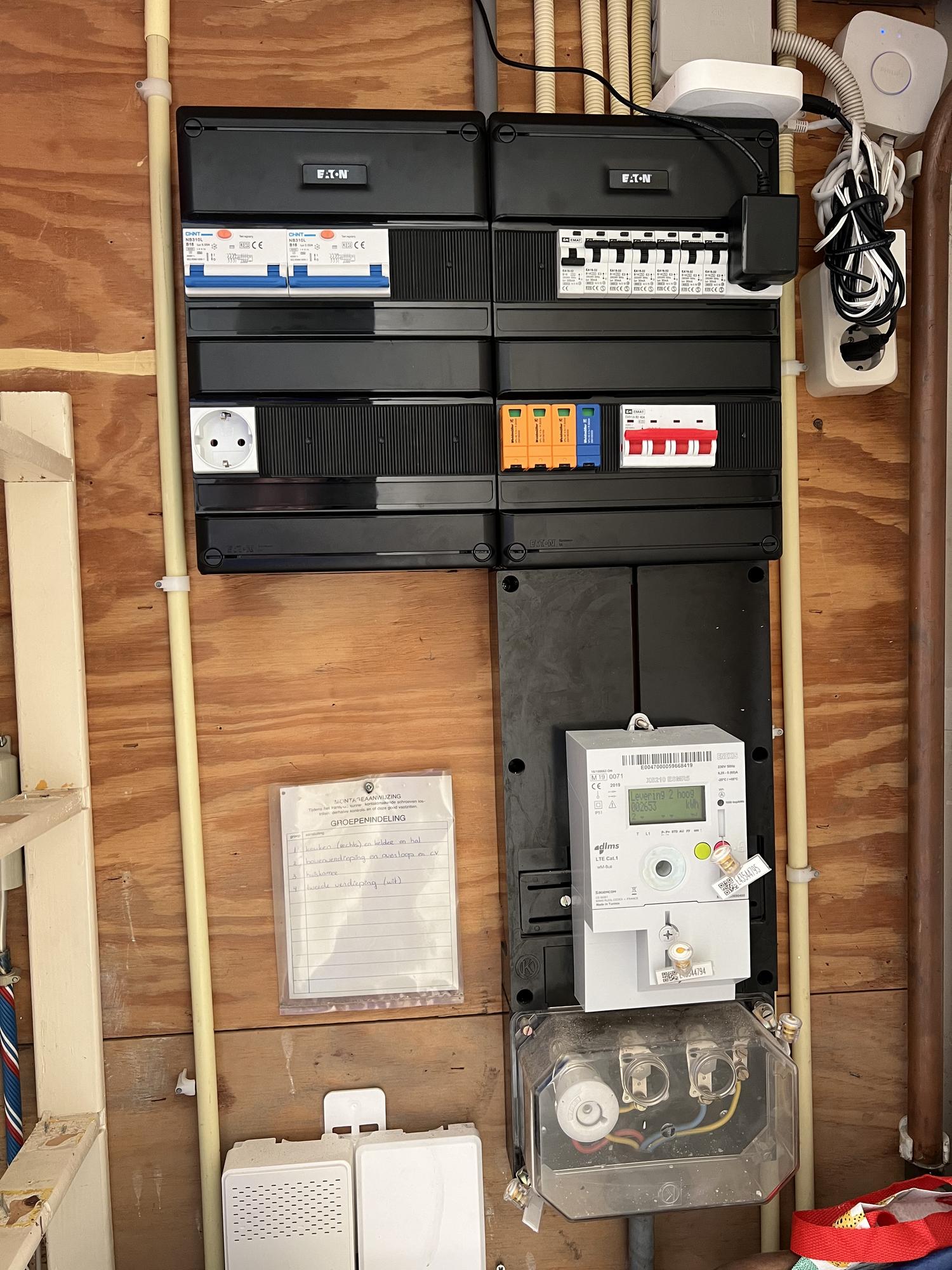

Beste Mensen,
Ik heb begin dit jaar mijn Stoppenkast laten voorbereiden op 3 fasen, onderdelen zie bijlage.
Nu heb ik een kachel gekocht Harvia 9kW, op diverse manieren aan te sluiten.
Huidige stroomaansluiting is 1x 25A.
Graag wil ik de maandelijkste kosten zo laag mogelijk houden. Als ik verhoog naar 3X 25A, hoe moet ik dit dan aan laten sluiten zodat de hoofdzekering er nooit uit kan springen?
Ik kan niet voorkomen dat vrouwlief per ongeluk de vaatwasser en of wasmachine aanzet, dus wil graag dat de stroom automatisch afslaat en we handmatig de knop weer om kunnen zetten. We willen niet dat de hoofdzekering springt en ik moet wachten tot Eneco langskomt een nieuwe stop te plaatsen.
Heb al diverse fora doorgelezen, heb wel wat achtergrondkennis, maar niet genoeg alles te doorgronden.
Wij gebruiken als zware apparaten: Quooker, vaatwasser, wasmachine en droger.
Mogelijk oplossingen?
Hergroeperen van de groepen is geen probleem als daar de oplossing ligt.
Wellicht een overbelasting beschermer? https://www.tercalshop.nl/regelaars/126-3x35a-fase-overbelasting-besch….
En als het niet anders kan moet ik een andere saunakachel gaan zoeken.
Kun je aansluiten op een 3p+n automaat
schema van de kachel 400V ~3 N gebruiken.

Als ik de foto zie lijken er links al 2 stuks 3 fase aardlekautomaten voorbereid.
Verder de apparaten goed over de 3 fases verdelen.
De apparaten die de meeste kans maken gelijk gebruikt te worden zoals de wasmachine en droger zeker op een verschillende fase.
Die saunakachel is 9 kW dat is 3 kW per fase dus in principe kan er op iedere fase nog een apparaat bij als de sauna aan is.
Je installateur ook om advies vragen bij het herindelen.
je hebt met 3F 25A 17kW ter beschikking, dus bijna 2x zoveel als de kachel is. ken meerdere gevallen van mensen met zo'n ding van dergelijk vermogen, het nadeel is dat de kachel best even aan moet staan voor het op temperatuur is en je dus in de tussentijd niet de droger aan kunt zetten en de boiler op dezelfde fase.
nu heb je de kast nog best ruim genomen, ik zie 6 pijpen weggaan op 9 groepen.
quooker doe je weinig aan, die schakelt in als deze bij moet gaan stoken. de rest is kwestie van niet aanzetten als de sauna draait. en anders de aparte groepen laten schakelen als de sauna draait of andersom. met een stroomrelais kan dit, maar dan heb je wel het eea bij te maken.

Ja er zijn idd 2 aardlekautomaten aanwezig, zie attachment voor de spec
Hoe is de berekening dan als jij zegt dat er nog 3 kW over is per fase?
25A per fase X 230V = 5750W - 3000W = 2750W? Maar ik denk dat de aardlekautomaat 16A is, waardoor er maar 16x230= 3680W beschikbaar is. Is 680W over?
In principe is dat geen probleem, als ik maar niet de hoofdzekering eruit blaas… of kan ik een zwaardere aardlekautomaat nemen om er een apparaat bij te kunnen zetten?

de simpelste/ goedkoopste oplossing is een C20 4P automaat tussen hoofdschakelaar en alle groepen zetten. dan gaat deze eerder als de hoofdzekeringen eruit.
Ik zou niet zo wakker liggen van deze situatie. Beveiligingen spreken pas aan als er langdurig een aanzienlijke (1,5x In) overstroom loopt.

Wat zit erachter, achter die twee aardlekautomaten?
Zo'n ding:

De kast zit vol aardlekautomaten, iedere automaat is een aardlekautomaat, dus 16 ampere per groep, en bij die 3 fasen aardlekautomaten 3 x 16 ampere.
Ik volg verder jouw denkwijze niet.
Een simpele vraag, is die 25 ampere hoofdzekering in de huidige situatie er al eens uit gegaan?

Haha mijn denkwijze is waarschijnlijk niet goed, anders was ik wel elektricien geweest :) Daarom graag jullie advies!
Maar die zekering is nog nooit uit gegaan, maar de 9kW kachel zit ook nog niet aangesloten….
Een paar stroomrelais op oven, kookplaat, (vaat)was. Zodra die meer dan 1A trekken valt de sauna af.
Je zult je saunakachel alleszins moeten aansluiten op 3F 400V waarbij ze 13A per fase zal nodig hebben.
Je hebt dan nog 12A of 2760W per fase te besteden.
Als je de luttele 5750W (25A x 230V) waarop je nu campeert evenwichtig kunt verdelen over de 3 fasen kom je op 8,3A per fase uit.
Een totaal van 21,3A per fase met 25A smeltzekeringen is dus niks om je zorgen over te maken.

Momenteel zijn blijkbaar enkel de 6 tweepolige aardlekautomaten in dienst.
Wat hangt er achter elk van deze 6?

Heb het even nagelopen:
Em emat van link naar rechts:
1: 300mA: niet aangesloten
2: 30mA: zonnepanelen (6stuks)
3: 30mA: wasmachine + droger + zolder zuid stopcontact
4: 30mA woonkamer (zonder trapkast kant, zonder keuken), tuin + schuur, Slaapkamer behalve plafondlamp.
5: 30mA 1e verdieping (zonder slaapkamer, behalve plafondlamp), zolder lamp, cv, zolder noordkant stopcontact
6: 30mA afwasmachine, quooker (zonder aanrecht stopcontacten)
7: 30mA meterkast stopcontact, hal, toilet, trapkast kant, keuken aanrecht stopcontact + lampen plafond.

Hoofdzekering lijkt zwart, zie foto, is dat dan 35A? Gek want hij staat bij Eneco nu op 25A in systeem.

De kosten van verzwaring zijn vooral administratief. Bij mij was het uiteindelijk precies andersom:
- verzwaren van 1x35 naar 3x25 kost het ‘verzwaringstarief’ (nu ongeveer 310 euro)
- omzetten van smeltzekering naar automaten had geen extra kosten.
(Dat ik wellicht beter af was geweest met smeltzekeringen weet ik pas achteraf).

Die systemen zijn niet foutloos.
Een 25A patroon is geel, dat onderscheid moet toch duidelijk te zien zijn.

Mijn elektricien had de tip gegeven om meteen automaten te vragen. Dat had ik per telefoon ook afgesproken, maar de monteur had het niet op zijn werkbon. Na stevig aandringen heeft hij het toch gedaan, zonder meerkosten.
