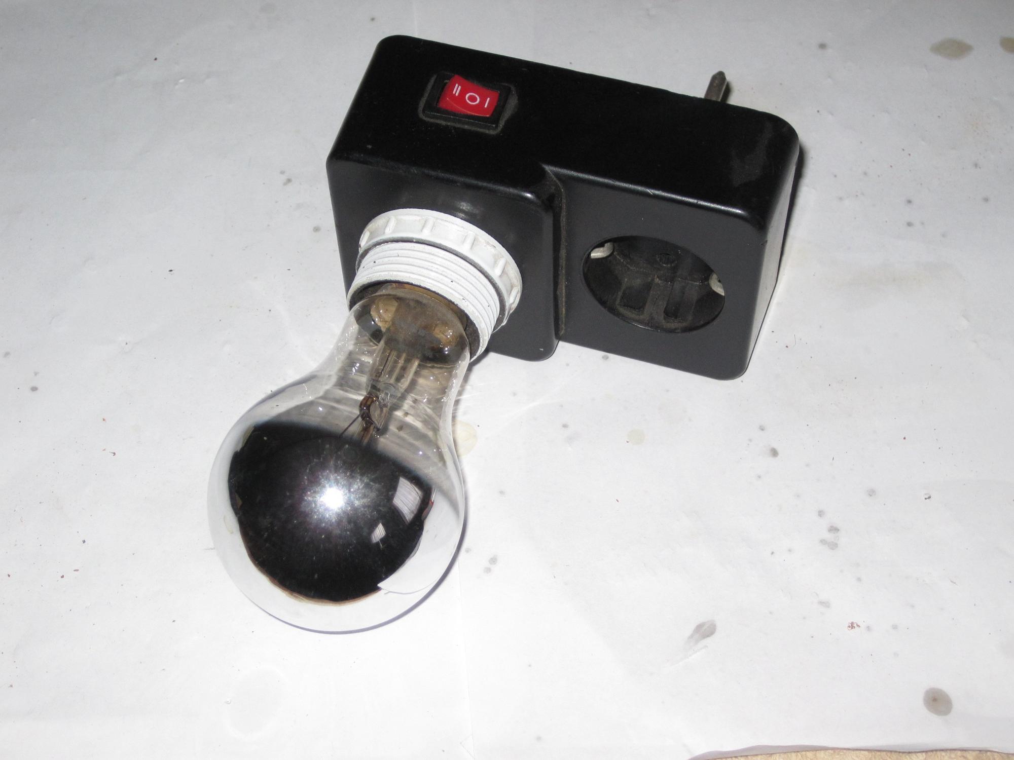

Het is een goede gewoonte om dergelijke schakelende voedingen na (poging tot) reparatie niet rechtstreeks op het lichtnet aan te sluiten, maar via een voorschakel-lamp (een gloeilamp van, zeg, 60-100W).
In geval van kortsluiting in de voeding gaat de gloeilamp fel branden. Dit is tegelijkertijd indicatie van een resterend probleem, en een bescherming van de TV-voeding tegen verdere schade (er kan nooit meer stroom door de TV-voeding gaan lopen dan de gloeilamp toestaat). Als de gloeilamp niet of nauwelijks gloeit is dit een teken dat er waarschijnlijk geen kortsluiting meer in de TV-voeding zit, en dan kan men hem proberen rechtstreeks op het lichtnet aan te sluiten.
In bijlage mijn zelfbouw 'series lamp limiter', maar er zijn 1001 mogelijkheden om zelf zoiets snel in elkaar te knutselen. Grote aanrader bij dit soort reparaties, het kan veel frustratie en defecte halfgeleiders besparen. https://www.vintage-radio.com/projects/lamp-limiter.html
