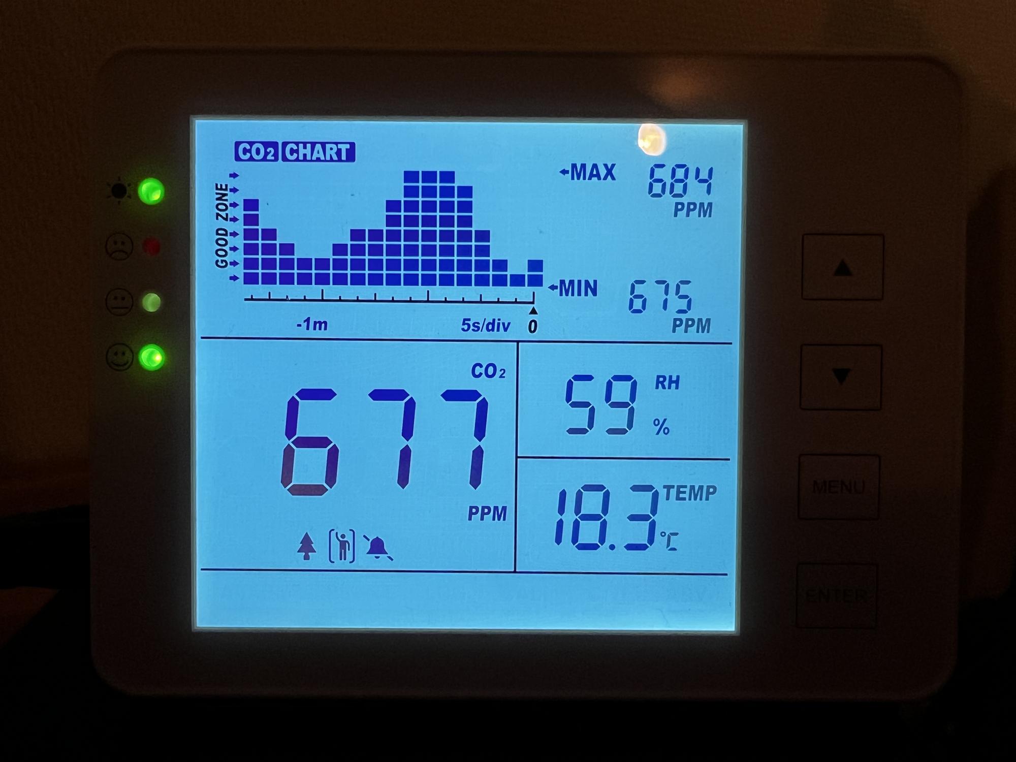

Momenteel is de RH in mijn woonruimte 70%. Buitenlucht is 82%. Ik stook niet. Blijkbaar ontstaat er binnen nog warmte van lichaam, apparaten en buren dat de RH omlaag gaat bij natuurlijke ventilatie.
Tegelijk is er de temperatuur buiten ca 5 graden lager. En er wordt binnen vocht geproduceerd. Met uitlezing van een Mollier diagram zou je moeten kunnen bepalen of (en hoeveel, als je de ventialtiestroom weet) water er uit het huis verwijderd wordt.

Het idee was om vocht uit het huis te krijgen zonder een overdaad aan extra kosten.
Wij leven met 4 personen in ons huis, dus de badkamer is vaak vochtig. Ik heb daar zelfs de verwarming weggehaald omdat ik van die ruimte een soort ontvochtiger wilde maken.
De deur heeft dan de taak van een regelklep.
Met een huis waar het 15 graden is, zullen de verliezen naar buiten ook minder groot zijn.
Je wil verversen en ontvochtigen.
Nu wil ik wel een stapje verder om te kijken of ik die badkamer verder kan optimaliseren mbt zijn taak.
Daarbij zal als je de temperatuur nog verder wil laten dalen andere ruimtes ook aangepast moeten gaan worden.
Op dit moment stoken wij bijna nul en heb ik nu een kleine ontvochtiger gezet in de ruimte waar de problemen nu als eerst de kop opsteken. Wel moet ik vermelden dat bij mij een grote Plasma hangt die op dit moment een veel beter rendement heeft gekregen. Idem in de ruimte van mijn zoon waar het een ander aan computer spul staat te draaien.
De bijkeuken wordt verwarmd door wat restwarmte van de droger en de koelkast.

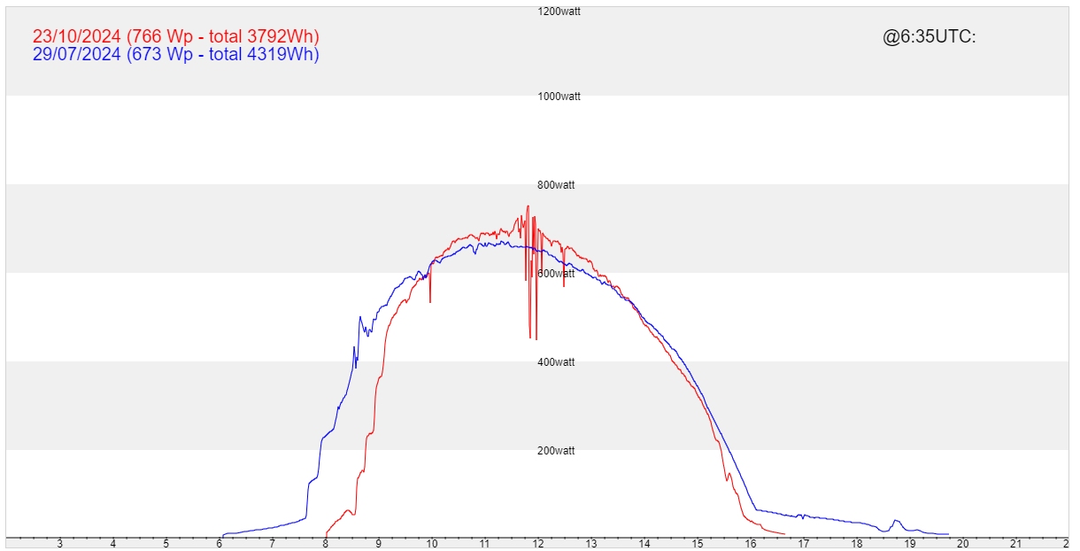

dit is nu een grafiek van een zonnige zomerdag, en een zonnige oktoberdag (gisteren)
dus tot nu toe nog altijd gratis stroom, al minderen het aantal 'zonnige' dagen nu wel. 2x 450Wp tegen een garagepoort
