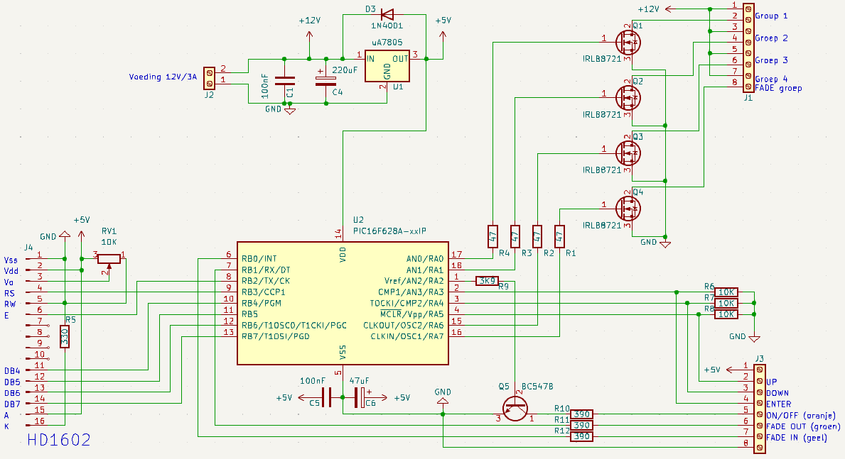

De verlichting op mijn werkplek was beroerd te noemen en zo bedacht ik met een leuk project een schakeling. Deze schakeling kan middels het doorlopen van een menu, diverse groepen LEDS strips aanschakelen. Er zijn totaal vier groepen en samen trekken ze bij vol aan, 3,5A. Deze situatie komt in de programmering dan ook niet voor. De eerste drie groepen zijn zacht wit en samen 1,5A.Groep 4 is hard wit, langer (3 meter) en vol bij tegen de 2A. Wanneer deze aangaat, zorgt de programmering eerst dat de eerste 3 uit gaan. Groep 4 heeft ook nog een fade in/fade out optie.
Op zich is dit functioneel nagenoeg prima, want bij het op spanning zetten is een flits van de LEDS te zien en poef, daar gaat de LCD (2x16) kapot of half kapot (ik bedoel gedeeltelijk nog zichtbaar en andere gedeelte niet, half kapot klopt eigenlijk niet). De PIC stuurt nog wel aan en is niet defect.
Nu zijn hier oplossingen voor, maar het softwarematig voorkomen van het aansturen van de FET's is niet de oplossing. Nu kan ik de PCB opnieuw ontwikkelen met een relais die vertraagd opkomt en zo de +5V later gaat voeden, maar ik vroeg me af of er meer opties zijn en zo hoop ik hier wat opties te krijgen.
Bedankt alvast.
Het schema is toegevoegd. Het programma niet, want die werkt naar wens en een piekstroom voorkomen moet volgens mij ook anders,
Groeten,
Marcel
Bij fets altijd een weerstandje van de gate(drive) naar massa gebruiken in het geval van een uC of ander dingen met tri-state uitgangen.
Ik zie overigens ook niet hoe dat LCD moet sneuvelen? Of je hebt de sources van de FET's wel heel rottig aangesloten.

Is het scherm echt stuk, of doet hij het wel weer als je alles opnieuw opstart? Ik kan in je schema niet direct een oorzaak vinden, maar het zou kunnen dat de ground zo ongelukkig loopt (via de ground van het scherm naar de LED strips of zo), dat hij stuk gaat omdat zijn ground boven de ground van de microcontroller komt, waardoor hij een negatieve spanning op zijn data pinnen ziet. Je zou die datapinnen een weerstandje van 47 ohm of zo in serie kunnen geven om schade te voorkomen, maar is het beter om (ook) het fundamentele probleem aan te pakken.
Bedankt voor je reactie.
Wat betreft de weerstand van de G naar massa, die kan ergens rond de 100K om te ontladen. Of moet het sneller en daarom lagere waarde.
De LCD sneuvelt naar het even oplichten van de LEDS nadat de spanning erop is gekomen. Definieer rottig aansluiten!!

oxurane
Zo op het eerste gezicht heb ik het idee dat er 3 aandachtspuntjes zijn :
1) een 100nF nabij de voedingsingang van het LCD
2) een buffer cap na de uA7805
3) zoals reeds eerder opgemerkt, een weerstandje naar gnd, geplaatst tussen de 47 Ohm resistor en de gate van de MOSFET. Zelf gebruik ik een combinatie van een 300 Ohm weerstand, samen met een 4K7 naar gnd voor aansturen van een MOSFET.
-=[EDIT]=-
Ik zie dat je een 47 uF buffer cap gebruikt, maar dat de min-pool dicht bij de gnd van de uC zit. Als ik zou moeten kiezen, dan zou ik de plus-pool van de buffer cap juist het dichtst bij de VDD van de uC plaatsen. En ik gok dat de waarde wat groter kan / mag zijn. Maar eigenlijk verwacht ik dat de buffer cap juist dichtbij de uA7805 (OUT) geplaatst is. Ik weet niet hoe je PCB er uit ziet : Kan best zijn dat de uC al dicht bij de uA7805 zit.
"Piekstroom" is een 'foute diagnose" die niet helpt om het probleem op te lossen.
Mogelijk heb je een spanningspiek. Maar dan nog is het "tricky" om de HD44780 displays kapot te krijgen.
Je schema is behoudens wat condensatortjes in princiepe gewoon goed. Dus het zal wel aan de implementatie liggen.
Volgens mijn datasheet moet er een 330nF voor de 7805 en een 100nF erna. En die 2 C's moeten ook zo dicht bij als mogelijk.
Mijn gok is dat de 7805 net na het inschakelen door het ontbreken van deze condensator er te lang over doet om te stabiliseren met gevolg wat hoge piekspanningen waar je LCD niet tegen kan. De Arduino heeft nog een zooi eigen condensators maar het LCD volgens mij niet

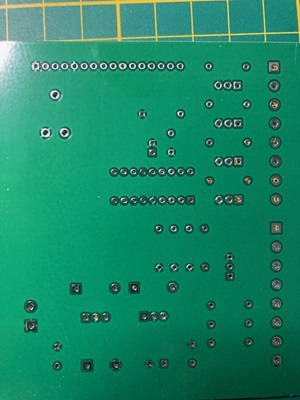

Ik heb de PCB afbeeldingen na fabricage, toegevoegd. Opmerking hierbij is dat de 7812 niet meedoet en ingang met de uitgang is doorverbonden. Dit omdat ik direct 12V aanbied ipv de oorspronkelijke ontwerp waar een gelijkgerichte trafo spanning voor de 7812 stond.

Condensator aan output 78xx is geen 'raadzame tip', maar 'mandatory'...
(evenals een elco aan de Vdd als de afstand tussen 78xx en Vdd groter is als 15cm)
Benadski
@Arco: Hij gebruikt alleen de 7805, maar daar geldt hetzelfde voor. En ik zou bij het LCD ook nog 100nF toevoegen.
@Marets: 5V power planes op deze manier vind ik zelf niet zo mooi. Ik route liever zelf vanaf de regulators.
Ik ben niet bekend met PICs, maar als de pinnen hoog zijn bij opstarten, dan loopt er kortstondig veel stroom door het IC. Tot wel 400mA naar de FETs. Andere pinnen kunnen dan ergens tussen 0 en 5V mee stuiteren, niet alles vindt dat leuk. Kun je de weerstanden naar de FETs niet wat groter maken, moeten ze aan zijn in minder dan 100ns? Als je PWM frequentie laag genoeg is, dan kan groter maken weinig kwaad. Ik kies ze meestal zo dat de RC tijd van weerstand en input capaciteit de helft is van de kleinste PWM tijd. Bij 1kHZ PWM is dat ongeveer 2us. Bij 1nf krijg je dan een weerstand van rond de 2k.
En hoe goed gaat je 12V voeding om met grote pieken? Sommige voedingen regelen niet snel en dan krijg je enorme uitschieters in de spanning.

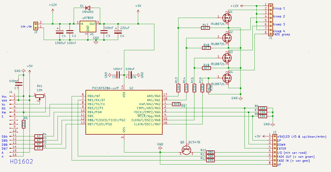

Ik heb de reacties nog eens goed doorgelezen en inmiddels een aangepaste versie gemaakt. Volgens mij zit het erin.(zie bijlage)
Volgende stap is op een breadboard uitzetten met de LED strips als belasting. In de originele test opstelling gebruikte ik transistors met 5mm leds, om puur de werking te testen. Dus niet de belasting.
Nu heb ik nog een vraag over FETs en dat is of ik ze los van de print op zo een 10-15 cm kan monteren zonder dat het nadelige gevolgen heeft. Mijn idee is om los van de print de FETs opstelling op een aparte print te monteren met daarbij de Gate weerstanden, zowel van de microcontroller (330) als ook de weerstand (4K7) naar massa. Wordt dat vervelend of niet?

Op dinsdag 5 november 2024 20:07:26 schreef Marets:
De gate-weerstanden van 330Ω zou ik op de print van de microcontroller zetten als een soort van kortsluitbeveiliging van de uitgangen van de microcontroller en de 4k7-weerstanden op de print van de FET's.
Wijs ergens een sterpunt aan. Dat wordt de ground van de gelijkspanningsvoeding, de ground van de microcontrollerprint en de ground van de FET-print.
De ground van de HD1602 moet verbonden worden met een/de ground op de microcontrollerprint en niet op het sterpunt.

Nog even naar je print gekeken je gebruikt in ieder geval wel een gropundplane?
Maar nu zijn het vooral 2 grote kopervlakken en ik verbind dan nog op veel plaatsen met een gnd via de onder en bovenvlakken. Zeker in de hoeken en tussen sporen door zit nu wel koper maar daar zit doodlopende stukkken in. Daar plaats ik dan zeker een gnd via.
Het vlak wat onder U2 doorloopt zit maar aan 1 kant ergens aan vast en dat kan beter.
Als er ca 1,5A per fet mag lopen dan vind ik die sporen daar nog wat dun

oxurane
Ik heb nog even gekeken naar je PCB, maar klopt het dat C4/C6 helemaal niet zijn aangesloten ? Ze zijn inderdaad vlak bij de uC geplaatst en beide zijn verbonden met de GND, maar ik zie geen printbanen aan de onderkant die naar de 5V gaan. Of is het een 4-layer board ?
Verder, met het nieuwe ontwerp, ik denk dat je in het nieuwe schema C6 (100 uF) weg kunt laten die dicht bij de uC zit. Je hebt tenslotte C4 (220uF) al dicht bij de uA7805 geplaatst. Dat zou al voldoende moeten zijn. Van de andere kant, je kunt hem ook laten zitten in het ontwerp en eerst niet erop plaatsen bij een eerste test. Mocht blijken dat er nog steeds hick-ups optreden, dan kun je C4 altijd achteraf nog erop solderen. Beter dat de plek alvast gereserveerd is voor deze cap, dan dat je later weer achter de ontwerptafel moet gaan zitten of ergens printbanen moet bewerken en extra gaten moet boren in je PCB.
En dan heb ik nog een tip voor je, die ik zelf ook wel eens toepas, indien ik vermoed dat er grote piekstromen verwacht kunnen worden, in combinatie met een spanningsregelaar die ook van de 12V spanning moet "eten". Je kunt D1 anders plaatsen, tussen C1 en C2. C1 is hoofdzakelijk bedoeld -denk ik- om rimpelspanning op de 12V-lijn af te vlakken. De LCD + uC zullen geen rare dingen doen, waardoor D1 niet over uA7805 geplaatst hoeft te worden. Plaats je D1 op de voorgestelde plek, dan heb je dat de uA7805 beschermd is tegen ompoling / verkeerd-om aansluiten van de 12V op je bordje. Daarmee bescherm je indirect de uC en LCD erachter en is de spanning minder hoog op de uA7805. De LED-string bestaat zelf al uit LEDs, die in wezen diodes zijn, maar in 1 richting kunnen geleiden. Zij zijn -in weze- al beschermd tegen ompolen.
Het kan best zijn dat iemand vraagtekens plaatst bij deze voorgestelde constructie. Ik nodig hen uit om dat hieronder weer te geven. Ik geef alleen aan, waar ik prima ervaringen mee heb.
-=[EDIT]=-
Het valt me op dat je op de onderkant van je PCB geen baantjes hebt lopen. Gebruik die kant en zeker voor de 12V is er dan ruimte om brede banen te trekken, vanwege de mogelijke hoge stromen. Voor connectoren kan ik je dat ook aanraden. De reden is simpel : mocht je een connector los moeten solderen en vervolgens niet goed gedaan hebben, trek je ook een printbaan mee. Dat wordt lastig repareren bij terugplaatsen / solderen van de connector. Het is een crime om een koperdraadje te trekken door het gat heen om vervolgens aan de bovenkant weer te verbinden met een losgetrokken printbaan. Je moet dan tenslotte de pin van de connector, samen met een koperdraadje door het gat wurmen en vast solderen. Het is eenvoudiger om dat aan de onderkant te doen.
