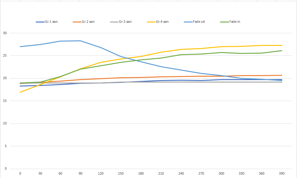

Om de tips over dissipatie en temperaturen wat aan het licht te brengen heb ik de temperaturen gemeten van de FETs in de mogelijke situatie welke vermogen ontwikkelen die niet bruikbaar zijn.
De grafiek is toegevoegd over Gr1/gr2/gr3/gr4 aan. Maar ook de PWM naar vol aan en andersom. De warmste temperatuur gemeten is 27,3 en dan is gr4 390 sec aan. De omgeving temperatuur was 18C.
Vond het opvallend dat wanneer groep 4 van vol aan naar PWM down ging, de temperatuur een 1,3 C opliep, alvorens het zakte. Terwijl vol aan al stabiliseerde op 27,3 C.
Het gebruik van enige extra koeling heb ik hiermee wel uitgesloten.

Op donderdag 7 november 2024 09:44:28 schreef Marets:
Dat is vrij normaal, schakelen is nooit meteen, je gaat altijd door het gebied heen waarbij de MOSFET niet helemaal open of dicht is. Daar heb je verliezen. Met PWM doe je dit vaker per tijdseenheid dan gewoon aan-uit en dus meer verliezen. Bij de hogere PWM waardes waar aan-tijd-verliezen en schakel-verliezen opgeteld meer zijn dan alleen de aan-verliezen loopt de temperatuur dan op. Hogere gate weerstanden zorgen voor meer verliezen, maar ook voor minder rommel in het radio gebied. En zeker met lange LED-strips die als antennes werken moet je niet te scherpe flanken maken.
