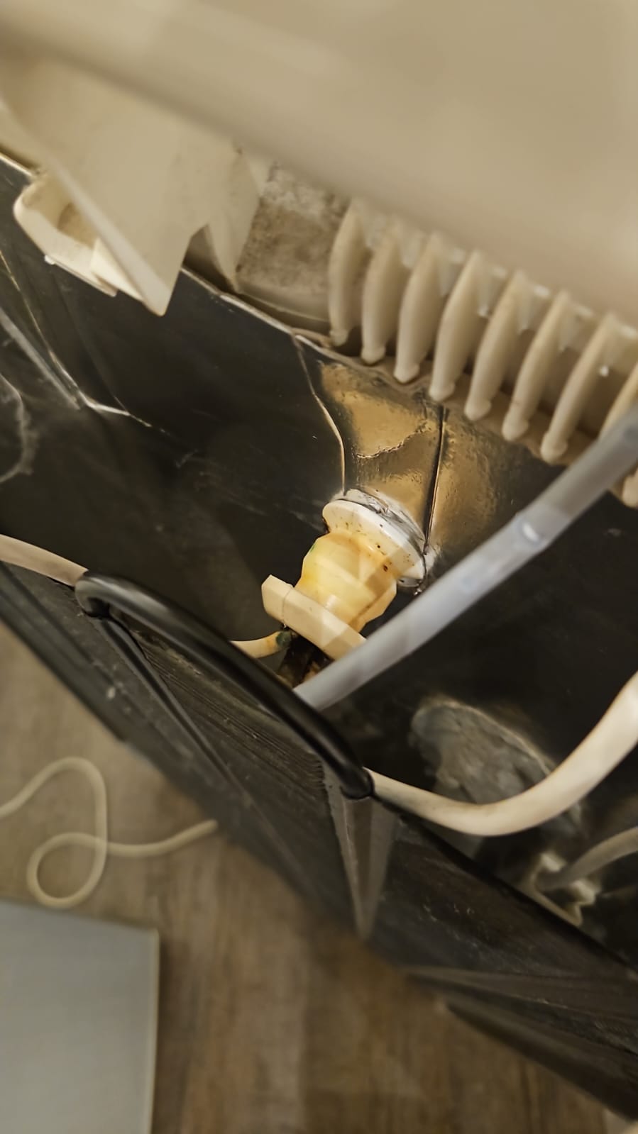

Nu heb ik de doorvoer uit de vriezer getrokken, maar het lijkt wel dat de kabels gegoten zijn.
Ik krijg hem niet doorgetrokken. Dus het lijkt wel of hij vastzit?
Of moet ik de kabel lassen binnen de diepvries?

959020600 gekocht via Amazon. Bij een kit zit natuurlijk alle spullen om te lassen. De doorvoer zit achter het zwarte rek. kan daar niet zoveel aan buigen natuurlijk. Boren gaat ook niet makkelijk daardoor!

Het is gelukt om de kabel er in te krijgen.
Doorvoer aan de kant van de kapotte kabel open gesneden en daarna nieuwe kabel er weer in geduwd. Doorvoer daarna met kit weer zo goed mogelijk terug geduwd.

Nog maar eens gekeken naar de vriezer. ook nog even foto's van het begin terug gekeken en nu blijkt dat stekkertje op het blokje 1 plaats te laag zat
Stekkertje goed gezet en storing is weg
