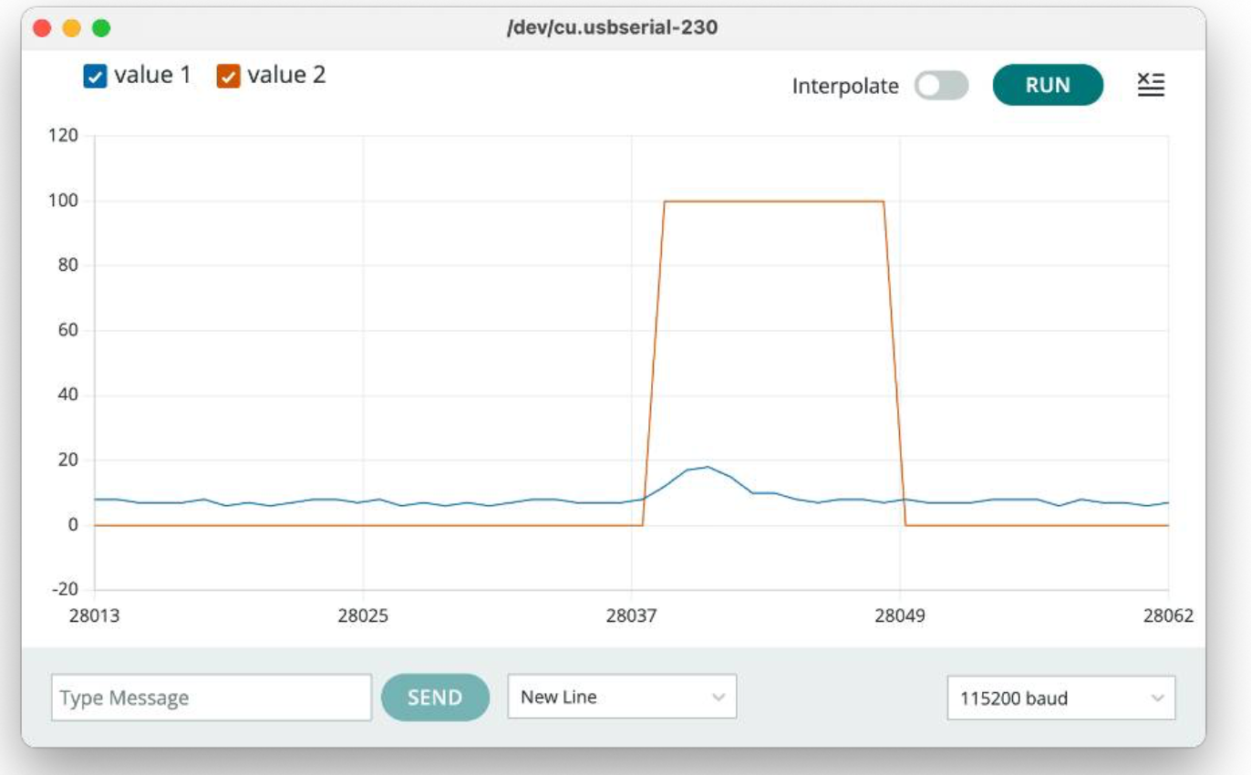

De adc van de ESP8266's is best goed, MITS er geen Wifi actief is. Hij heeft in deze context wel de juiste referentie. De hoofdfunctie is gerelateerd aan de Wifi.
Zonder Wifi haalt men 1 kHz, met Wifi aan nog 100 Hz en er verschijnen pulsen van wel 20 ticks in het signaal. Zie de blauwe lijn in ondestaand plaatje. De rode lijn is iets anders, en hier niet relevant.

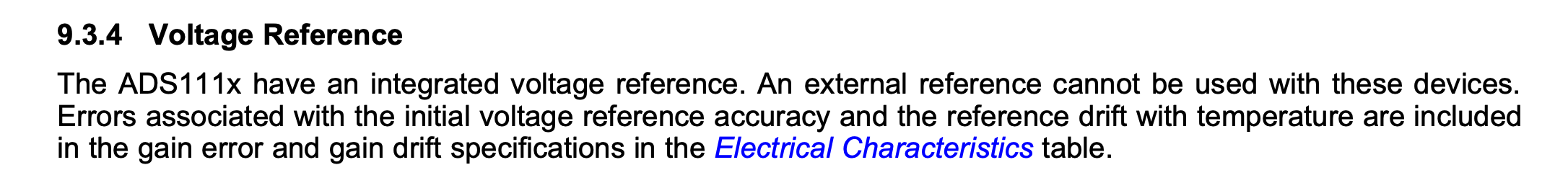

De A/D converter van de ESP varieert met de voedings-spanning en dus is de uitlezing alleen afhankelijk van de stand van de potmeter. Bij een hogere voeding worden ook de ADC stappen groter.
De ADS1115 heeft een eigen -vaste- referentiespanning. Dus als de voeding van de potmeter verandert krijg je ook een andere uitlezing uit de ADS1115.

Zonder veel concrete info gaan mijn verdenkingen ook naar de voeding. De meeste A/D-converters hebben toch een Vref-uitgang, die daarvoor kan dienen? Maar deze ADS1115 blijkt dat niet te hebben, vreemd.

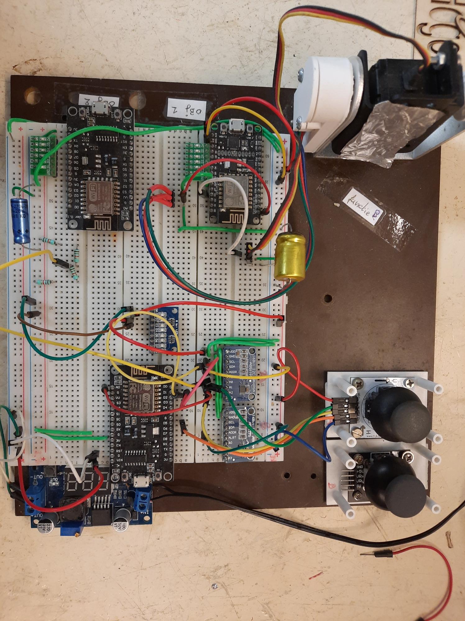

Heren,
Heel veel dank voor uw meedenken. Ik heb alles momenteel op een breadbord en als ik er dinsdag aan toe kom zal ik een foto van het geheel maken. Voeding kan de uitdaging zijn maar waarom lijkt het stabiel als ik de waarden via analoog A0 van de ESP inlees.
Ik voed de schakeling nu via de PC USB en het breadbord heeft een eigen 12V adapter en een voltage regelaar naar 5V. Die gebruik ik momenteel niet. Via de PC usb en serial monitor kan ik mooi de waarden uitlezen.
Juist dat verschil tussen inlezen met de DSL1115 en inlezen via A0 verbaast me.

Een ADC en een breadboard gaan over het algemeen niet samen, veel te gevoelig voor storingen en allerlei zaken. Het minste of geringste grounding probleem zie je overal terug.
Toevoeging op rew: omdat de Vref van de A/D in de ESP (een afgeleide van) de voedingsspanning is, vallen variaties in de voedingsspanning weg in het A/D resultaat. Dit is de situatie die je voor het inlezen van een potmeter wilt hebben. De 1115 heeft een Vref die onafhankelijk is van de voedingsspanning. Daarom zie je de variaties in de voeding terug in het A/D resultaat. Stel dat de 1115 een Vref uitgang had, en je zou die op je potmeter aansluiten, dan was het probleem opgelost.
Zoals beloofd de foto.
Iedereen bedankt voor het meedenken en uitleggen.
Inmiddels snap ik het verschil tussen de waarden ingelezen met de ADS1115 en analoog 0.
Ook snap ik dat de USB voedingspanning van de PC die alles van spanning voorziet behoorlijk kan variëren. Ik moet nog uitzoeken of de ESP8266 de 3.3V stabiel levert of dat die ook schommelt.
