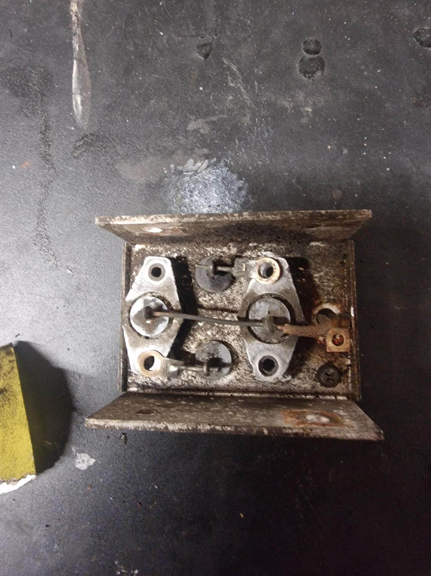

Ik heb sinds kort een jaren 70 kubota B6000.
Nu kwam ik er gisteren achter dat de accu niet bijgeladen word.
Vanmiddag de spanningsregelaar gedemonteerd en tot m'n verbazing blijken er alleen 4 "diodes" in te zitten.
Het bereft een 3 fase dynamo met magneten, beetje als een magneet ontsteking van een brommer. 2 fasen zijn continue verbonden met de spanningsregelaar de 3de fase wordt gekoppeld aan een andere fase als de verlichting ingeschakeld word(parralel geschakeld). De diodes meten alle 4 rond de 0,6 in doorlaat en oneindig in sper.
Mijn vraag is eigenlijk simpel, hoe werkt dit en hoe houd dit de spanning rond de 13V?

Even 2 foto'tjes van de regelaar, voor het idee.

Even gemeten aan de dynamo/alternato bij iets verhoogd toerental.
Tussen Bruin en wit 1,4 ohm - +-14V
Tussen bruin en geel 1,4 ohm - +-14V
Tussen Geel en wit 2 ohm - 0V
Ook even met de scoop gemeten.
Daar zie ik dit signaal als ik tussen 2 fasen meet of tussen een fase en massa.
Alleen tussen wit en geel meet ik wederom niets.
Probe ik alleen een fase zonder massa, dan meet ik 3x een mooie sinus.
