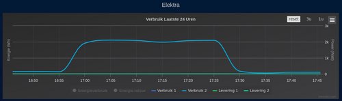

Ik heb de boiler eens 's nachts aan gelaten om de naverwarmpiekjes duidelijk te kunnen zien. Dat is net iets minder dan 1,5 uur per keer. Maar het is nu ook wat kouder op zolder (waar de boiler staat). 's Zomers is die tijd wat langer.
Hij verbruikt gemiddeld 55W/h per naverwarmpiek. Gemeten met een wattmeter ertussen.
Op maandag 23 december 2024 11:48:07 schreef Nightwalker:
Dit kan nooit een grafiek zijn van een normale close in boiler .
Nightwalker z'n boiler gebruikt dus 16*55Wh = 0.88 kWh/dag.
Als ik de (thermische) massa van de boiler verwaarloos t.o.v 10L aan water, dan kom ik voor "vanaf scratch opwarmen" op 4.2kJ/K/kg * 10kg * 65K = 2.7MJ. (voor opwarmen van 20 naar 85). Dat is maar 0.75kWh.
Met Nightwalker z'n verliezen: 55Wh/1.5h = 37W.
Dan koelt de boel dus af met een E-macht met een tijdconstante van 20 uur: Hij begint met afkoelen met 3.2 graad per uur. Na 8 uur is ie dus 25 graden afgekoeld. Gemiddeld 13 graden kouder dan 85, Dus je bespaart die tijd ongeveer 20% t.o.v. op temp houden. Gemiddeld over een dag zou dat dus 7% schelen.

Op maandag 23 december 2024 12:59:10 schreef Nightwalker:
Toch wel.
Deze boiler heeft een (simpele) mechanische Aan/Uit regeling! Middels een mechanische thermostaat.
Als het water op temperatuur is! Is het verbruik 0, als het water te koud is! Dan is het verbruik maximaal, bij jou vermoedelijk 750 Watt.
Er tussenin is niet mogelijk
Verklaar mij eens de “golfjes” in de verbruiksgrafiek?
En waarom is het verbruik iets na 3 uur 500 Watt, terwijl de rest 750 Watt is.
En waarom zijn de “pieken” aan de bovenkant niet vlak?
@Toeternietoe:
Da's heel simpel te verklaren.
Wat je ziet is de registratie van mijn slimme meter. Dit is het totale verbruik. De "golfjes" zijn het verbruik van de enkele apparaten die permanent stroom verbruiken en de kleine verhogingen van de koelkast en vriezer die af en toe aan gaan. De grote pieken zijn van de boiler, die één keer is aan geweest terwijl de koelkast en vriezer beiden uit waren. (net na 8:30 ook) Vandaar de wat lagere piek op dat moment.
Mijn slimme meter is van een ouder type wat nog niet zo vaak de standen uitspuugt. Domoticz maakt daar dan een gemiddelde van per 5 minuten in deze grafiek. De boiler is te kort aan om door Domoticz een vlakke bovenkant te maken.
Op maandag 23 december 2024 15:25:22 schreef Toeternietoe:
Omdat er Wh/h gemeten wordt niet W. Er is iedere 5 minuten (of zoiets) een verschil met de vorige meterstand die getoond wordt. Het apparaat is niet lang genoeg aan om een paar keer achter mekaar een hele meetperiode aan te zijn.

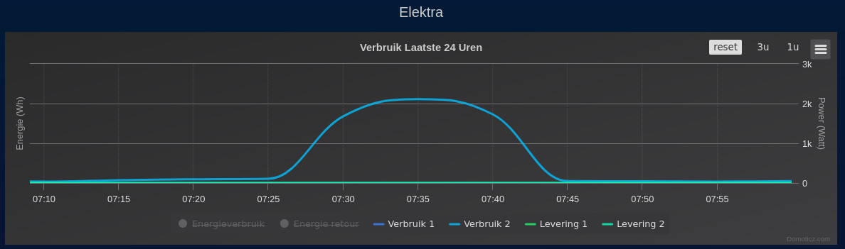

Dit is wat de boiler doet met opwarmen naar maximaal vanaf volledig koud.
De wattmeter gaf aan:
tijd: 29:32
verbruik: 962Wh
Dit is wat je dan ziet in Domoticz:
Van eerste hoge meetpunt tot eerste lage meetpunt is een half uur. Meetpunten zijn in stappen van 5 minuten.
Ik heb de boiler nu (volledig opgewarmd) op de tijdklok zitten en die gaat morgen om 7:30 aan. De wattmeter heb ik weer gereset en dan kan ik zien wat hij nodig heeft om na 14 uur, zonder afname van water, weer volledig op te warmen.

Dus met 2 kW trekt ie 166 Wh per 5 minuten. Een piekje van 55Wh is dus maar 1.6 minuten, grote kans dat dit in een enkele meet-periode van 5 minuten valt. Je zult dan dus een meting van 55Wh in 5 minuten zien, dus een piek van rond de 700W of zoiets.
Valt zo'n "even weer bij pitten" piek precies in twee meetperiodes, dan zie je een langere piek van 330W.
