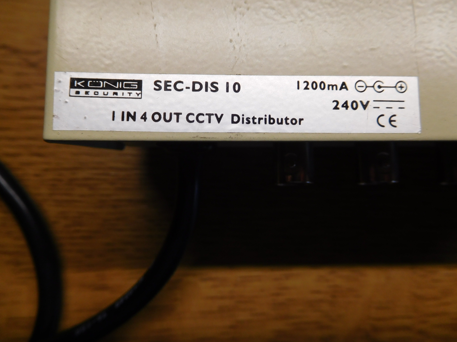

Zelf na het opruimen van de kraam liep ik door de grote zaal.
Daar trof ik een vidio distributer aan.
Lijkt mij mooi om aan te passen voor de 10 Mhz standaard.
Echter 2 van de 4 uitgangen doen het niet.
Van een is een transistor er uit geknald.
Dit is een a1015.
Welke kan ik hiervoor terug plaatsen?
Ik vond op het www dat een bc557 een vervanger is.
De andere uitgang moet ik nog nameten.
Ben ook op zoek naar het schema.
Als iemand dat heeft of weet waar dan hoor ik het graag.
Dat scheeld dan weer een hoop tijd met zelf optekenen.
Hopelijk vertellen de plaatjes genoeg.
Op maandag 14 april 2025 13:21:08 schreef winands:
Dit is een a1015.
Hehe, daar had je een mooi boekje voor

@Winands: Er is ook een 75Ω weerstandje gesneuveld. Videosystemen zijn 75Ω, bij 10MHz denk ik aan 50Ω. Ombouwen?
Die transistor zal niet zo kritisch zijn.

Op maandag 14 april 2025 15:52:57 schreef Sine:
Deze staat er niet in
Dat er ook een weerstand defect is had ik al gezien.
Deze moet 75 ohm zijn.
Als ik deze vervang door 47ohm of 2x100 ohm parralel (want 50 ohm heb ik niet) zou de aanpassing goed moeten zijn.
Ik zal deze week eens proberen het schema te tekenen.
Had gehoopt dat iemand mij aan een schema kon helpen.
Voor de transistor probeer ik dan een bc557
Voor zover iedereen alvast bedankt

De BC557 is een prima vervangen, maar die (2s)a1015 is gewoon te koop.
Reichelt heeft ze ook.
BC557 zal je kunnen gebruiken let wel op dat de aansluiting anders is!
