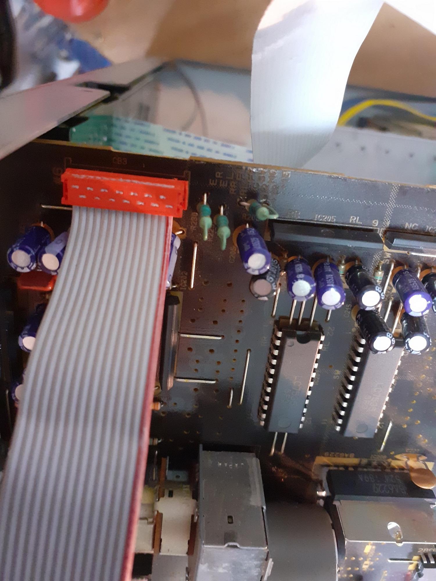

Weer een verrassing tegen gekomen: Als je het tuner-board loshaalt (om fatsoenlijk aan de print eronder te kunnen meten) dan werkt ineens een deel van het frontpaneel niet meer!
Wat blijkt, ook hier is bewust de GND blijkbaar onderbroken en werkt het tuner board op de chassis aarde.
Als het board loshangt komt via-via op de +5V wat parasitaire stroom terug en het hele 5V net wordt omhoog getrokken naar bijna 5,7V.

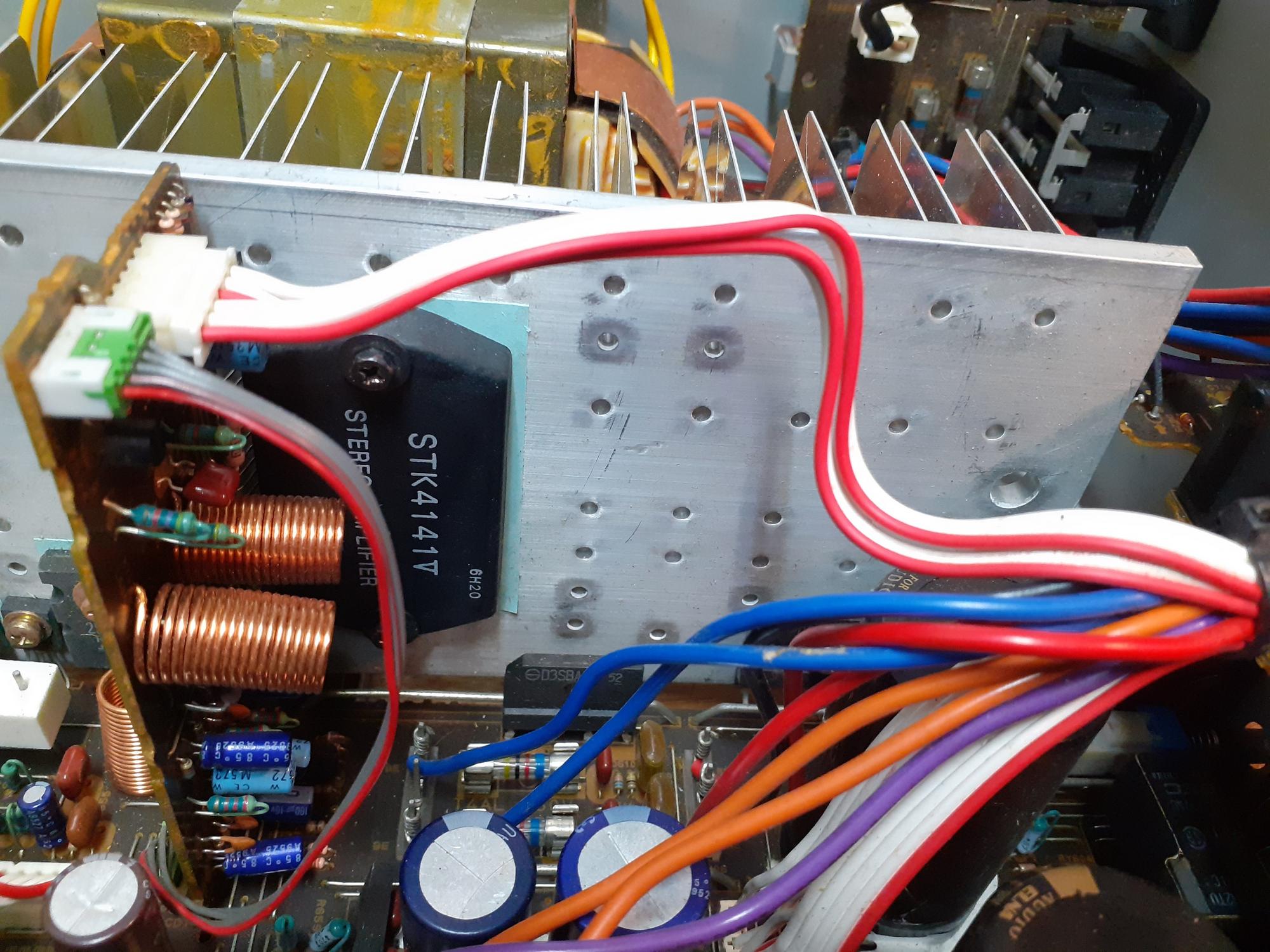

Even een update van de afloop: Een week of 2 geleden de versterker definitief gefixed.
De vervangende STK4141:
Het beunwerk van de hotglue opgelost met een nieuwe flatcable met aan beide zijden een micromatch connector paartje (afneembaar dus), paste precies:

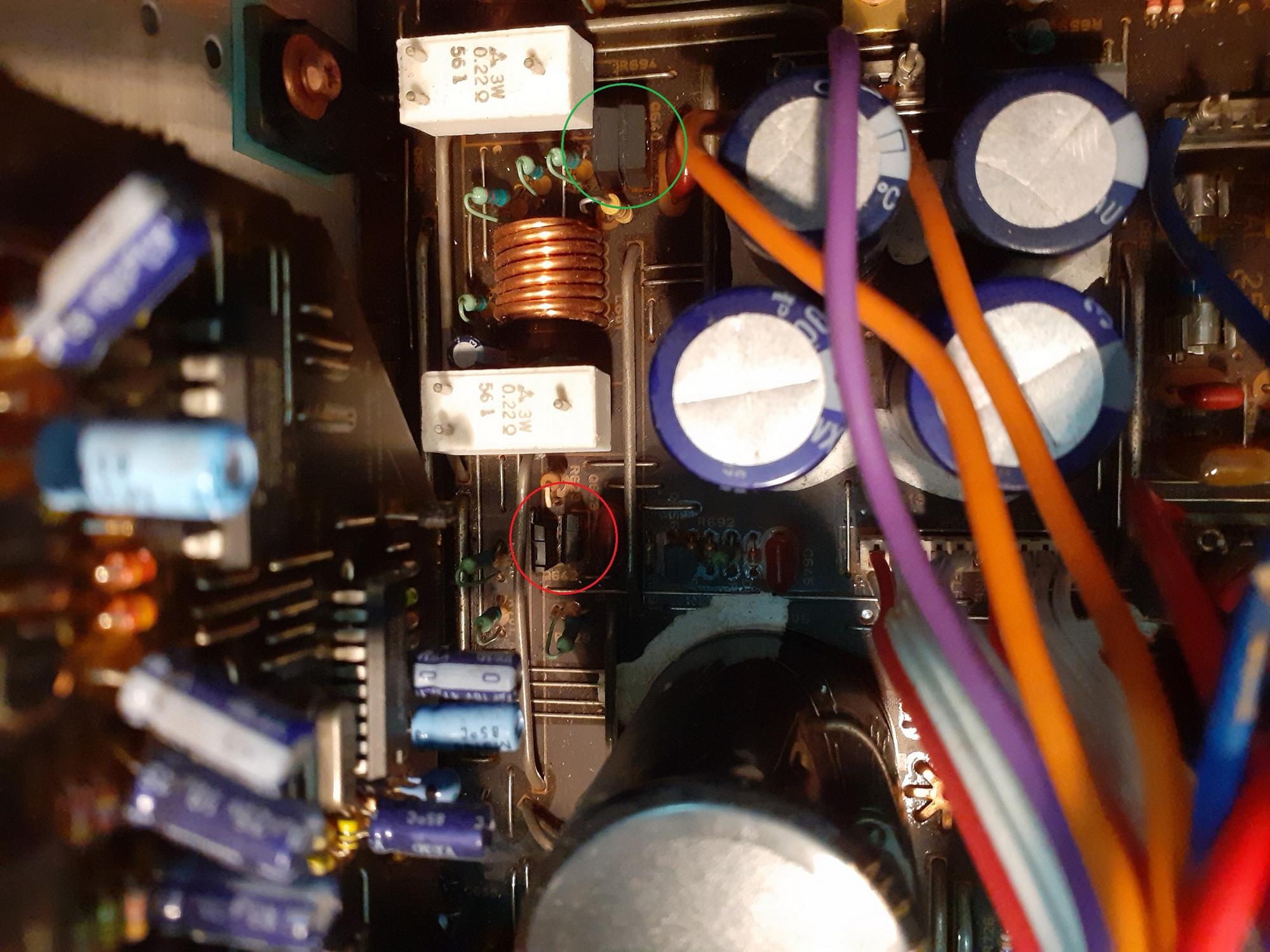

En dan nog de torren aan de high side vervangen door de TTC004B:
Het groene cirkeltje is waar de nieuwe torren zitten. Het rode is waar nog de originele PNP's zitten van de andere zijde van het complementair stuk.
