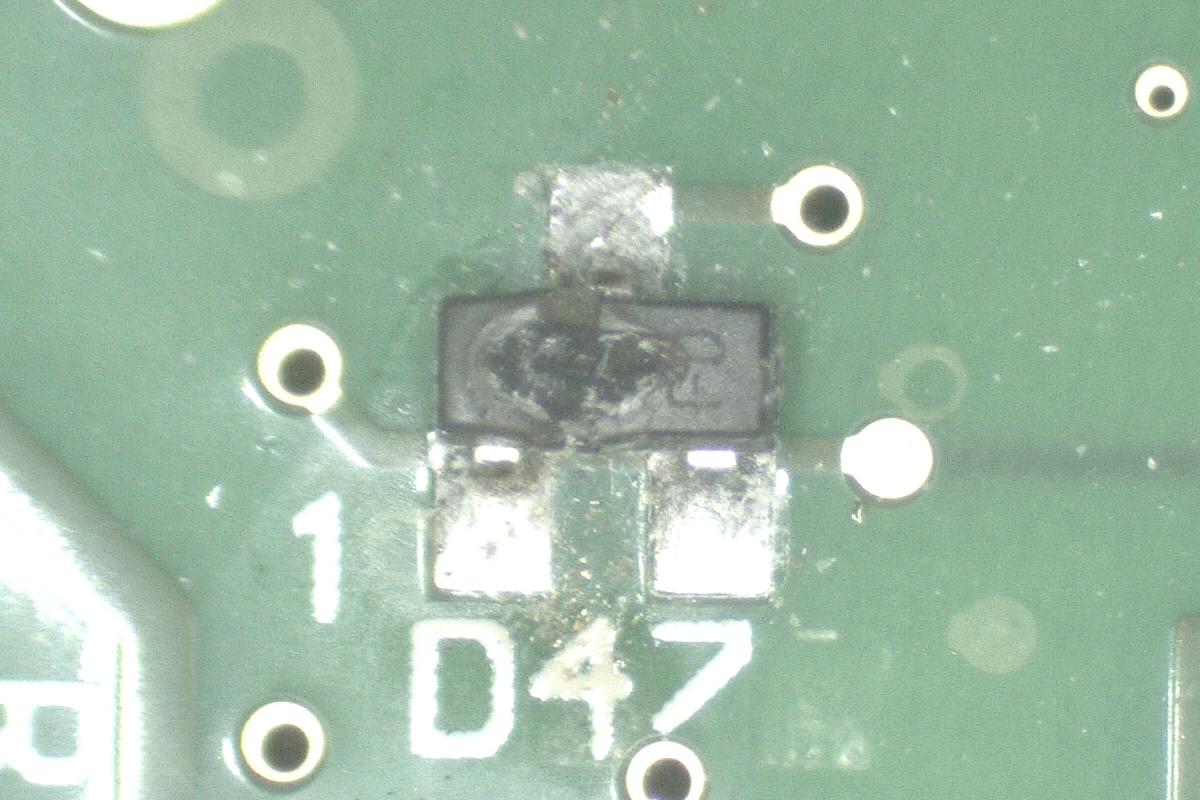

Er zijn hier vast mensen die beter thuis zijn in laagspanningsvoedingen met een derde (signaal?)pin en hoe dat in een apparaat beschermd wordt.
Het gaat in dit geval om een CPAP-apparaat (zo'n anti-slaapapneu-masker-compressording) van Devilbiss. Een minuut na inschakelen van de spanning komt er een foutmelding op het scherm ('Voeding onbekend') gaat alle verlichting vol branden en werkt niets meer.
Ik heb er eerst overheen gekeken maar zag net, toen ik 'm dicht wou gaan schroeven, een subtiel geplofte SOT23-3, die op de print D47 genoemd wordt en (wat een verrassing) met 2 pootjes aan de middenpin van de voeding vastzit.
Bij rondprikken om te kijken waar de verbindingen heen gaan (wat vanwege de meerdere lagen en blinde en gevulde via's absoluut vrijwel geen doen is) heb ik helaas de opdruk wat beschadigd, maar tot die tijd was 'E4' en 90 graden gedraaid rechts daarvan 'FD' leesbaar, dat gaat nu wat minder lekker.
Ik kom meerdere resultaten tegen en ik gok eigenlijk dat dit gewoon een dubbeldiode is die met beide onderste pootjes doorverbonden is en (mogelijk) zelfs dubbel gebruikt wordt omdat 'ie wat onderbemeten is.
Maar ja, is het nu een TVS, gewone dubbeldiode of zenerdiode? Mijn beste gok zegt dubbeldiode, maar helemaal zeker ben ik niet.
Het spoortje rechtsonder loopt naar de middenpin van de voedingsplug.
De via rechtsboven zit aan pin 5 (GND) van een LTC4357 (positive high voltage ideal diode controller) aan de andere kant van de print.

Ik hoop dat iemand hier iets mee kan, ik zou het wat zonde vinden als ik iets sloop door gewoonweg wat te proberen ;)
Als alle 3 de poten zijn aangesloten zal het een duo (tvs) diode zijn'

Mijn gok zegt een dubbeldiode met common anode als volgens jou deze over de voedingsspanning zit. Ik heb geen hits op E4 gevonden, maar een BAT54A zou het zelfde moeten doen.

Als de bovenste pin zoals gezegd aan GND zit, zal het geen CA diode zijn...
Excuses voor mijn niet zo heldere moment. Het moet natuurlijk CC zijn, anders blijf je vervangen.
Met CC kom ik uit op 1 candidaat: CHN203KPT. Lekker unobtainable, zou een BAT54C kunnen worden.
Even een snel bericht, om verder door te zoeken door iedereen (dank daarvoor) even af te sluiten: Arco gaf me de tip waar ik met de warmte even niet zo snel op kwam. Het ding doet het weer met een snelle testdiode en de 'voeding onbekend' foutmelding is verdwenen.

Arco gaf me, zoals gezegd, het tipje waar ik even niet op kwam. Na lang zoeken vond ik op de print nog een SOT23-3 met opdruk... TE4 en 90 graden gedraaid FD ;)
En zo kwam ik uit bij de BAS21T... (maar hoe weet ik niet meer, ik heb de tabbladen met de zoekresultaten gisteren gesloten).
Het is in ieder geval een irritant moeilijke diode met vooral hoge sperspanning. Bij Mouser vond ik niets in dezelfde behuizing en zelf had ik niets ook maar vergelijkbaars liggen.
Ik heb 'm vervangen door een BYG20J en heb op de eilandjes van de SOT23 twee stukjes geplet koperdraad gesoldeerd, waar ik de BYG20J weer bovenop soldeerde, want dat ding is natuurlijk veel te groot.
