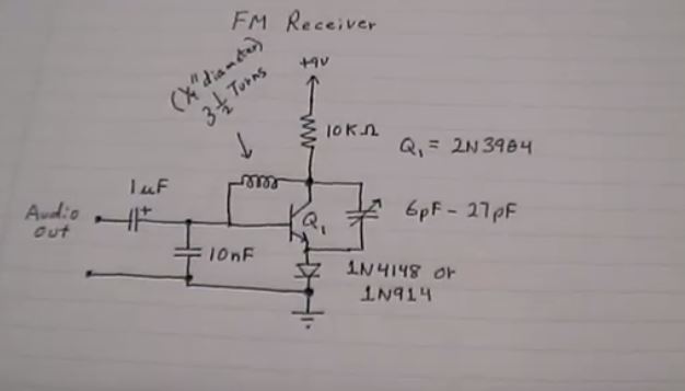

Natuurlijk hou ik mij niet precies aan zijn schema en dus… het werkte niet en das nouw het leuke van zo’n prikbordje je kunt prutsen.
Ik had per ongeluk geen 9V maar een 5 Volt regulatortje in dat bord en dus dacht doe de plus weerstand omlaag maar… niks.
Dacht die diode heeft ie er bij verzonnen, weg met die diodes, en toen LEEK het… of ie…
maar NET nog niet, plus weerstand met potmeter(10K) en 5K6 vaste weerstand nog net niet DUS ik denk omlaag alleen 5K6 en JESSSSsssss…
GEEN Diodes met 2X 2N3904 en voor LF een 2N3904 met daar achter zo’n makelijk LM386 SMD printje.
Inmiddels toch 9V regelaar er in en met 10 potmeter weer aan het… ( hoe noem je het? Genereren? )
Afijn op 9V en het draaide weer.
( niet super stabiel zoals op video maar is mij goed, denk door voeding en opsteling LF versterker enz... )
MAAR nu komt het, ik denk zal nogmaals die diodens proberen, werkt niet!
Denk nou, zal ook andere torretjes proberen S9018 werkt ook niet!
2N2222A(TO92) niks, BF199 OOK NIET!!! - Mijn vraag wat is dit? Hoe kan dat?
En ja het zijn chineesjes MAAR die 2N3904 ook!? (weet dat kan misschien iets zijn dat… )
Getest op zo’n onderdeel tester maar zie er niets fouts aan, Wat is dit?
9V met 5K6 en dan een 10K potmeter om het ( hoopte ik? ) op gang te krijgen?
Kga nu nog even 2N3906 en iets als BC547 proberen. ;) :S

foutje 2N3906 maar niks werkt BF494 ook niet BC547 kon ik niet vinden -
En de zelfde transistor van een andere batch werkte ook niet??? :?
heb ik dat weer? ik begrijp er helemaal niks meer van!
ik denk zal het nog eens doen, BF494 met de pootjes gekruist zodat hij goed zit.
nogmaals dezelfde maar dan elders gekocht... hij doet niks?

Die man moet haast vlak naast een zendmast wonen.. of het is fake.
Dat gaat normaal gesproken niet werken. Zoals die spoel tussen basis en collector. Dus die transistor versterkt niks.. :S
FM signalen zijn zwak. Je hebt echt hf versterking en een redelijke antenne nodig. En de nodige selectiviteit. Gaat niet met zo'n spoeltje en lange draden.

Daar heb ik er drie 2N3904 uit genomen en er met alle domme geluk in gezet! EN DIT WERKT!!!
( echtwaar, en niet 1 station, maar meer stations! )
Nu neem ik eenzelfde transistor 2N3904 gehaald bij de lokale elektronica boer, EN DIE DOET HET NIET!!!
En allerlei andere Transistortjes, ZE DOEN HET NIET!!! :? 8)7 ( met 10K potm. Om voltjes te trimmen niks! )
Wat is dit? Maak me wakker? Echtwaar ik begrijp dit niet? :? :? :? ( ik heb hitec chinees super TOR gekocht!? :+ )

het is geen probleem om met één transistor een FM ontvanger te bouwen.
het ding moet dan wel "superreggen". (en dat kan hier enkel dankzij de hulp vh uitkoppelcircuit)
Hier is het aantal onderdelen tot een zodanig minimum beperkt dat het geheel erg transistorkarakteristiek afhankelijk wordt. met name basis en collector worden via dezelfde spanning gevoedt. Als VBE wat verschilt kan het al over zijn.Door wat extra weerstanden (en twee extra condensatoren)maak je de schakeling minder transistorafhankelijk, schakelingen genoeg te vinden..

Maar breadboards zijn niet bepaald de juiste constructiemethode voor RF-schakelingen, toch zeker niet op de VHF. Maar daar vertel ik je niets nieuws mee :)

Meten is weten. Testen met de transistortester, of met de DMM als die een transistorfunctie heeft. Misschien wijkt de pin-out van de transistors wel af.

Mijns inziens zoek je het ook veel te veel in allerlei (exotische) transistors. BC547 (TUN) en BC557 (TUP) kom je een heel eind mee. In plaats van allerlei transistors uit te proberen zou ik de gebruikte transistor gewoon eens doormeten: is hij niet defect, en wat zijn de aansluitingen (collector, basis en emitter). En dan kun je ook zien of het bijvoorbeeld aan de hFE ligt, zoals Kris van Damme schrijft: door de hFE van de werkenden en niet-werkende transistors te vergelijken kun je dan uitsluiten of het daaraan ligt, en misschien zelfs een tor zoeken met een nog hogere hFE en deze uitproberen.

ik dacht om met die diodes ook ff te spelen ik maak even een oscillatortje –
een Josty Kitje op breadboard, maar of ik er een magneet voor heb :S doet ie raar werken.
Echt het schema van de HF65 behoorlijk aangehouden ( nu is dat allemaal helemaal niet zo kritisch! )
https://www.vansteenonline.nl/wp-content/uploads/jostykit-HF65-meetzen…
ik zet er 12Volt op ik zet hem op een veldsterkte metertje verbonden met 1 kroko klem.
Genoeg om ff te kijken watt ie doet, en watt zie ik dan? :X
De veldsterkte meter slaat eerst flink uit, MAAR DAN zakt de HF weer weg?
Denk zet het weer uit, voel de transistor (BC547) en die word warm?
iemand die watt weet/kan vertellen?
denk zal voor de LOL nog ff een 2N3904 er in zetten, dan krijg ik meer HF uitslag maar zakt ook weer weg/in.
( LET OP! ik zette die 2N3904 er in alleen om te kijken gaat dat misschien beter,
en ja het gaat beter(meer HF) maar dat was niet de/mijn bedoeling )
(zat ook nog ff te denken aan een BD135, LEKKER LOMP! ;) word misschien niet heet? )
zelf denk ik dat de 12V net ff te veel is??? misschien beter 9V??? OF, ik zou een 2N2219(liefst A) OF een BSY88 moeten hebben?
Nog wel EERLIJK vertellen, het schema origineail is het niet! MAAR heb het zo goed als kan benadert.
MAAR staat natuurlijk 1 op BREADBOARD, 2 geen trimmer maar een vast cer. Condensatortje van (nu ff 10P) en heb niet het modulatie stukje gemaakt(heb ik niet nodig)
VrGr Rob

Superregs voor de FM omroepband werken zelden goed. Ik vermoed dat er sinds RDS en FM Stereo teveel supersone "rommel" op het signaal zit, wat samen met de quench frequentie van de superreg er voor zorgt dat het resultaat ruiserig en belabberd is.
Ik moet er nog eens mee verder, maar ik was bezig met het maken van een 'pulse counting' receiver: https://www.cool386.com/armstrong_pcrx/armstrong_pcrx.html
Het bijzondere is dat het een superheterodyne is, maar dan met RC filters voor de middenfrequent, en een soort pulsen integrerende detector - dus geen discriminantor.
Ik meen dat de TDA7000 intern ook op die manier werkt, maar zelf bouwen is natuurlijk leuker.
Ik wist het wel van die diodes maar stukje met die grafiekjes ik had het gloof ik wel eens gezien MAAR, ik ben dat denk ik kwijtgeraakt. Wat ik wel mooi vind om te zien bijvoorbeeld die 1N5822 – Van 6 naar 1 V ga je ff van 150 naar 425pF das best wel een mooie afstemC.
Die LED en 1N4937 in plaats voor de 4/40pF trimmer ook niet gek.
Wat je niet weet is wat de 'Q' is van die geïmproviseerde varicaps, die zou je ook weer zelf moeten meten.
Zoals Bobosje ook al zei, die grafieken gelden voor de individuele diodes die die man heeft getest. Maar in de datasheets wordt niets gegarandeerd v.w.b. die RF-eigenschappen. Dus het is goed mogelijk dat de rode LED/1N5822/etc. die je zelf gebruikt, héél andere eigenschappen heeft op dat punt. Het blijft een beetje een gok. Soms kan het werken, soms werkt het niet. Enige manier om zeker te zijn is zelf te meten en/of experimenteren.
Als je een officiële varicap, bijv. de BB106 koopt, dan weet je zeker welke RF-eigenschappen (capaciteisvariatie, 'Q', etc.) hij heeft en daar kun je dan blind op vertrouwen (misschien wat minder vertrouwen als het er eentje van Ali is....) In dit geval heeft de fabrikant alle benodigde metingen voor je gedaan en garandeert hij de eigenschappen.
Ik heb trouwens zelf de 1N4148 wel eens als varicap proberen te gebruiken, met slecht resultaat. In de grafiek van Hans Summers loopt de curve van de 1N4148 ook zeer vlak en laag, wat dat bevestigt. Maar in dezelfde UHF-unterlage staat ook een ontwerp met een varactor-tripler (70cm naar 23cm) waar de 1N4148 gebruikt wordt met goed resultaat (180mW uit op 23cm, met 1W in op 70cm). Ook in een oud RSGB-handbook staat een ontwerp van een varactor-tripler met 5 of 6 1N4148's parallel, om op die manier 1W RF op 23cm te krijgen.
Dus ondanks dat de grafiek van Hans Summers suggereert dat de 1N4148 een slechte varicap is (en een experiment van mezelf dat ooit bevestigd heeft), zijn er andere experimenteerders die er wel goede resultaten mee hebben behaald. Kan voor een flink deel mogelijk ook afhangen van het precieze fabricageproces van de betreffende 1N4148's. Enfin, wat ik maar wil zeggen: je krijgt geen garantie van de fabrikant als je z'n producten gebruikt gebaseerd op eigenschappen die hij niet garandeert/specificeert.
En ooit heb ik ook 1N4007's als PIN-diodes gebruikt, wat ook goed werkte. En later een PIN-diode RF-schakelaar gebouwd met 'echte' PIN-diodes, de BA244, en dat werkte even goed, voorzover ik kon meten met beperkte middelen.
MAAR heb het zo goed als kan benadert. MAAR staat natuurlijk 1 op BREADBOARD,
Oh ja, nog een andere opmerking: je zei eerder dat de schakeling van die superreg niet werkte. Maar als je een dergelijke schakeling opbouwt op een breadboard wil dat absoluut niet zeggen dat het ontwerp van die schakeling niet deugt. Breadboards hebben zoveel capaciteit (en overgangsweerstanden?), overspraak, en waarschijnlijk ook nog wel wat zelfinductie, dat zelfs een goed ontwerp gerede kans heeft om niet te werken wanneer het op een breadboard wordt opgebouwd....
Het beste 'breadboard' voor RF-experimenten is gewoon een stukje massief koperprintplaat, waar je automatisch een goed massavlak hebt.
Persoonlijk heb ik trouwens ook voor niet-RF werk een enorme hekel aan die breadboards. Ik kan er met m'n pet niet bij dat er zoveel mensen enthousiast zijn over die (m.i.) ondingen. De enigen van wie ik het zou kunnen begrijpen dat ze breadboard gebruiken is voor techniek-klassen op school met jonge kinderen, die niet kunnen (of mogen) solderen, en dan ook alleen nog voor simpele schakelingen. Mijn breadboards liggen al jarenlang te verstoffen ergens diep onderin een doos op zolder....
Al m'n eigen experimenten worden in elkaar gesoldeerd, zwevend, op gaatjesprint of een stukje massieve koperprint. Voor wat het waard is.
(PS: ik beloof dat ik niet meer over breadboards ga lopen zeuren, ik heb het nu vaak genoeg gezegd. 'On your own head it be...' ;) )

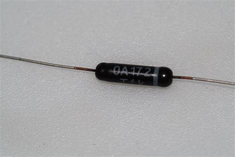

ik zou dan gek genoeg zijn om er iets op te verzinnen dat er geen licht bij zou kunnen komen,
Een lik zwarte verf? Zo deden ze dat vroeger ook met germanium-diodes....
De die (de chip) in de LED is lichtgevoelig en wekt een spanning op [...]
Yep, en ik heb van dat effect zelfs ooit gebruik gemaakt bij het bouwen van de sensor voor een tracker voor een PV-paneel: 4 identieke LEDs (dus uit dezelfde productiebatch) werden gebruikt als lichtgevoelige sensors. Was een ontwerp van 'Redrok': https://www.redrok.com/electron.htm#led3x (wiens website nog steeds net zo onoverzichtelijk is als 20 jaar geleden....)

Het topic is al een stuk verder gekomen, maar mijn opmerkin gaat over de link die Rob laat zien, niet over Rob, deze dus:
https://www.youtube.com/watch?v=Z6kGIH4C88Y
Is weer een knap voorbeeld van iemand die geen idee heeft waarmee hij bezig is maar wel praat alsof hij het zelf heeft uitgevonden...
En dan er ook nog een video van maken om andere iets te leren..., het is net TikTok bagger.
Hoe haal je het in je hoofd om op een BreadBoard een afgestemde kring op de FM-band met lange jumper draadjes aan te sluiten op b.v. een transistor.
Dan heb je heel goed begrepen waar je mee bezig bent :( dat moet natuurlijk de hele wereld weten, laat ik mijn bevindingen maar op YT knallen, goed gedaan jochie :-) <= dit is sarcasme
Even als toevoeging, als je rond de 50Mhz en hoger transitoren gebruikt die niet voor dit frequentie gebied geschikt zijn, dan is de spreiding dat iets gaat werken nogal groot.
De interne capaciteiten en de Ft van de gekozen transistoren zorgen daar onder andere voor.
Dit samen met de manier van bouwen, maar daar was Rob al achter gekomen, omdat hij al regelmatig op koperprint bouwd.
Hou er verder rekening mee dat b.v. een 2N2222 wat een hele mooie transistor is, maar een vrij grote spreiding heeft, zelfs tussen de versies van Motorola, en dan heb je nog 50 andere fabrikanten.
Dit geld ook voor de 2N3906 en de 2N3904, deze transistoren die ik hier aanhaal wat type nummers betreft, zijn redelijke goede schakel transistoren die ook lineair gebruikt kunnen worden, vooral de 2N2222A
De BF199 is een hele mooie klein signaal HF transistor, en heeft veel lagere interne capaciteiten, dat kan er in resulteren dat hij juist niet werkt in een Superreg ontvanger. :+
