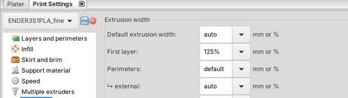

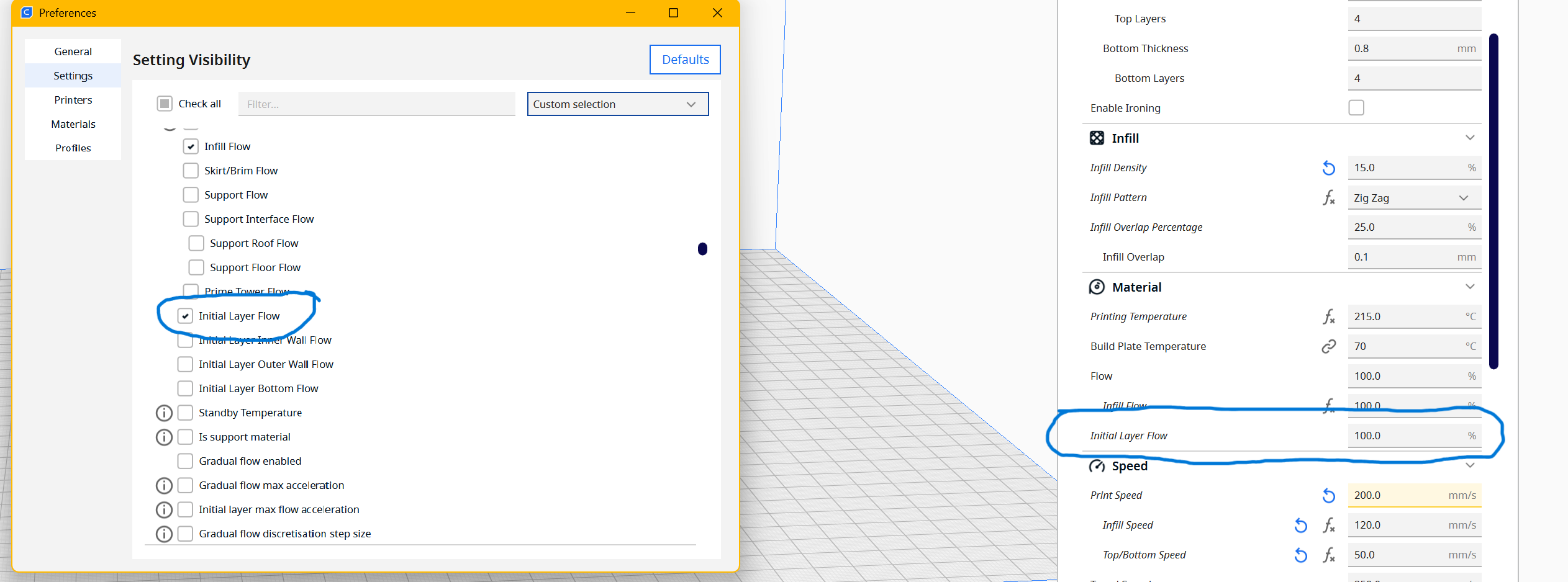

Weet iemand een truuk om alleen voor de eerste layer de "flow rate" op 80% te zetten?
Mijn printer heeft de neiging om IETS te hoog te gaan zitten op bepaalde plekken in de eerste laag. Nu ik dat gecorrigeerd heb, gaat ie op andere plekken iets te laag. Doordat ie dan te veel plastic d'r uit perst, gaat dat rond de kop accumuleren en valt het er na verloop van tijd af. Dan "stoot ie z'n kop" tegen de tijd dat ie op de volgende laag daarlangs wil. Vannacht heeft ie m'n bed helemaal leeggeveegd en daarna 30 gram plastic als 1 grote klont geproduceerd....
Nu in de tweede poging voor dat ding was ik in de buurt en hoorde de eerste laag "te veel plastic" produceren. Ik heb flow rate op 80% gezet en daarna voor de volgende lagen weer terug op 100%. En dat werkt nu als een tierelier. M'n eerste laag zal nu niet overal massief zijn, maar dat vind ik niet erg.
Als ik dit structureel wil, kan ik gaan editen in de GCODE script bouwen om dat vanzelf te doen etc etc....
Maar weet iemand een makkelijkere truuk?
(Hoogte eerste laag aanpassen werkt niet: dan regelt de slicer dus ook extra plastic en zo. )

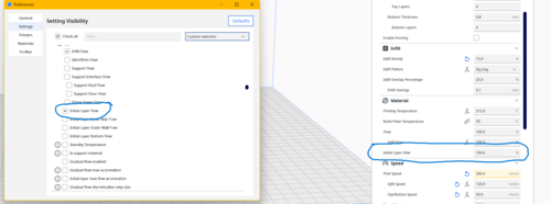

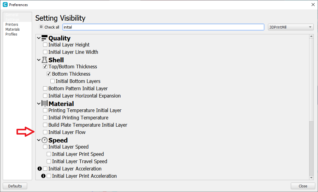

Op dinsdag 14 januari 2025 16:49:36 schreef rew:
In Cura is daar een setting voor onder Material, zie onderstaand plaatje.

Ik kan het niet vinden. Ik gebruik prusaslicer.
@fripster, waar zit het bij jou precies? Ik kan "zoeken in settings" en vond niets relevants op "initial" of "flowrate".
(als ik zoek op "flow" dan krijg ik ook FiLament spOol Weight"...)
Roches
Kun je dat niet oplossen met de instelling EERSTE LAAG... hier kun je ook een percentage ingeven...

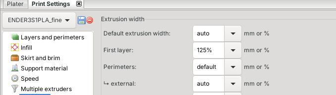

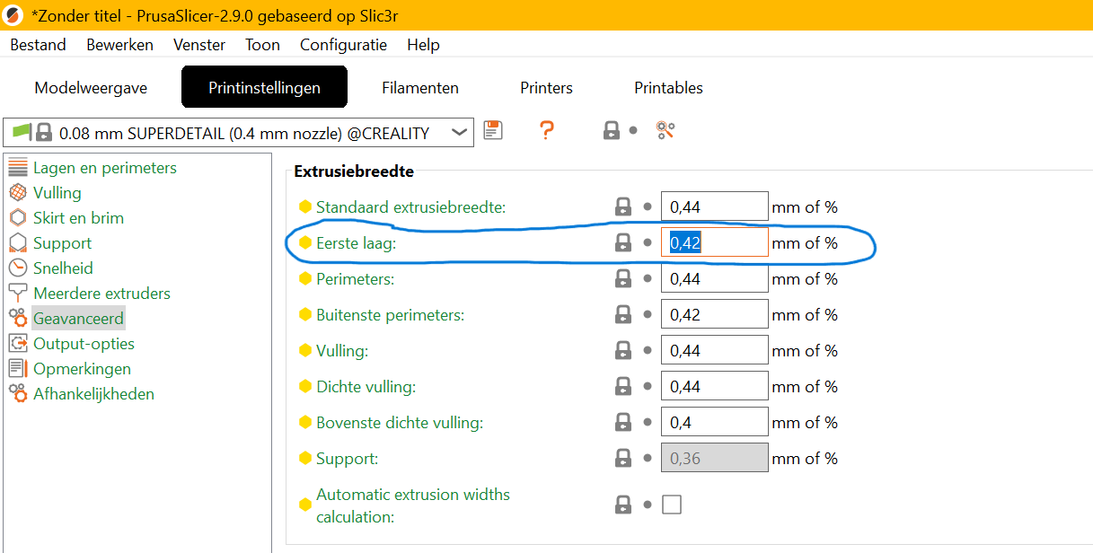

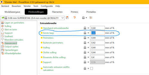

Op woensdag 15 januari 2025 21:55:38 schreef fripster:
@rew: je kunt niet direct de flowrate opgeven, maar wel de breedte van de eerste laag. Als je die onder de 100% zet zal hij minder extruderen. Zie hier:
"First Layer": (bij mij 125%)
Nee. (@roches al per Email beantwoord met hetzelfde).
Normaliter als ie een 0.42mm strook van 0.3mm dik moet maken, dan "bestelt" ie 0.42mm * 0.3mm * 1mm plastic per mm voorwaarse beweging.
De "aansluitende" baan legt ie dan 0.42mm verderop.
Zet je eerste laag breedte op 125% dan bestelt ie inderdaad 1.25* meer plastic, maar legt ie ook de volgende baan 0.525 mm verderop.
Zet ik hem op 80% dan wordt 80% plastic gelegd, maar de volgende baan gaat ook 20% dichterbijkomen Ik krijg dan alsnog "te veel plastic".

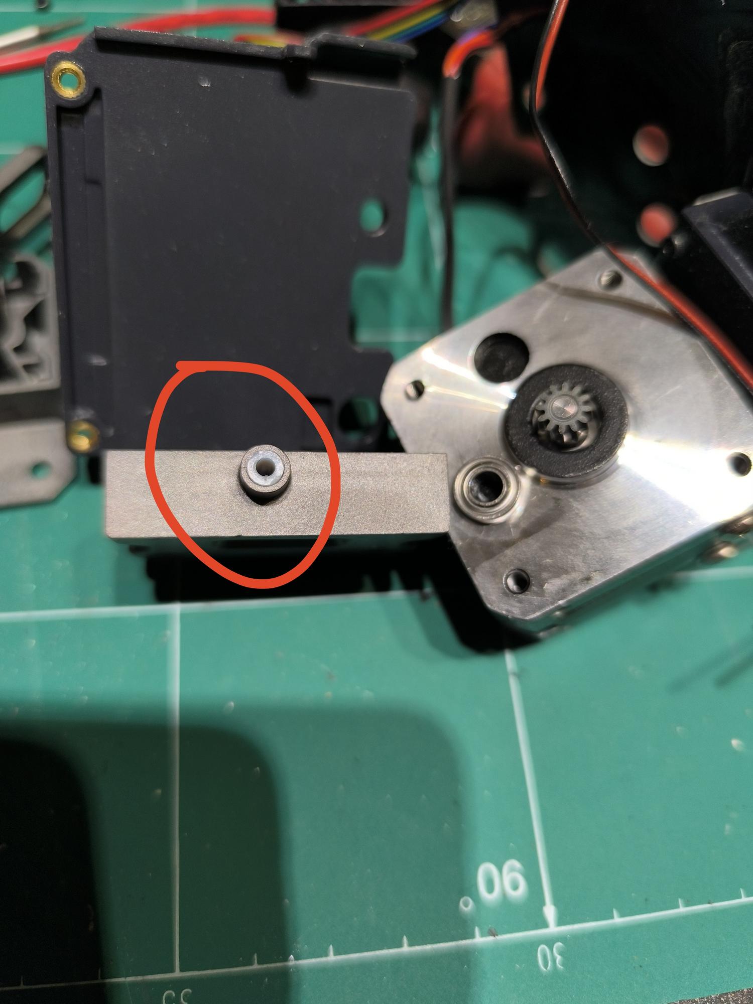

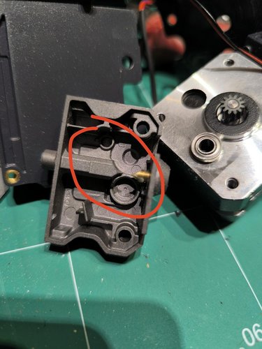

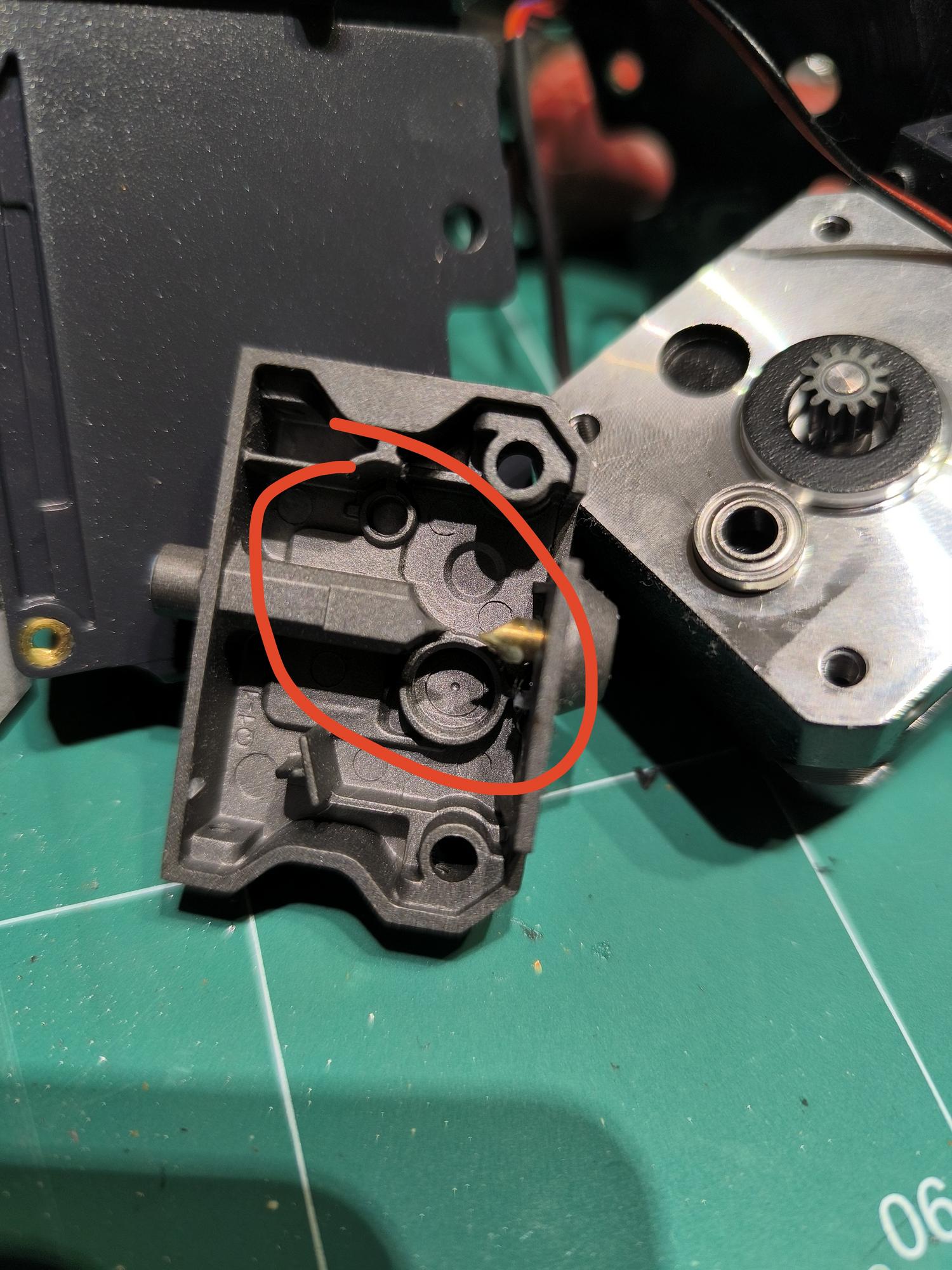

Als de printer stukjes begint "over te slaan", en als ik een handmatige doorvoer doe van zeg 30mm, dan gaat het extruder tandwiel aan de bovenkant schokkerig en hoor je m ook overslaan. Er komt nog wel filament uit maar zit de extruder / nozzle half verstopt dan of zo ?
Het is een Creality-3D-Ender-3-S1-Plus
Die heb ik ook. Dat heb ik ook gehad. Ik heb het stukje teflon moeten vervangen wat in het hotend zit. Ik heb ook de nozzle vervangen. Kost niets om dat meteen ook te doen.
Ik heb toen ook het kopen van een "heel nieuw hotend" ingezet. Maar mijn eerste hotend deed het weer voordat die compleet was.
Een 300 gram print is pas fout gegaan. Losgekomen van het bed. Bij het "van het hotend afpeuteren van een 200g klomp plastic" is m'n temp sensor kapot gegaan. Ik heb net spare temp sensors besteld en moet maar eens dat andere hotend gaan proberen.
Op dinsdag 18 maart 2025 10:12:54 schreef rew:
Die heb ik ook. Dat heb ik ook gehad. Ik heb het stukje teflon moeten vervangen wat in het hotend zit. Ik heb ook de nozzle vervangen. Kost niets om dat meteen ook te doen.Ik heb toen ook het kopen van een "heel nieuw hotend" ingezet. Maar mijn eerste hotend deed het weer voordat die compleet was.
Is dat stukje Teflon als "Spare part" te bestellen ?
Je kunt 'gewoon' een stukje van een teflon slang afsnijden.
Maar volgens mij kun je ook een 'all metal heatbreak' kopen en dan ben je van het gezeur af. Dat zit ook in de S1 pro versie.

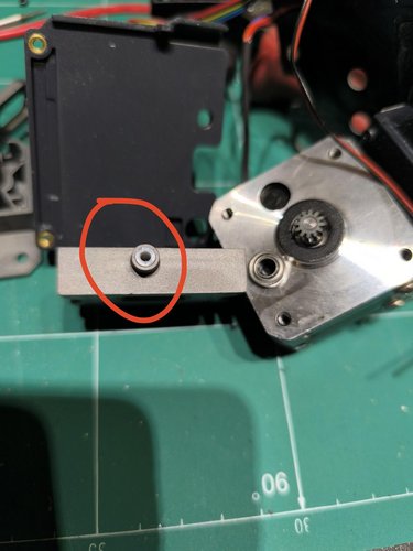

Ben maar eens begonnen met eea uit elkaar te halen.
Zou hier Teflon/PTFE moeten zitten / zichtbaar zijn ?
Als ik aan de bovenkant kijk zie ik wel een stuk teflon zitten.

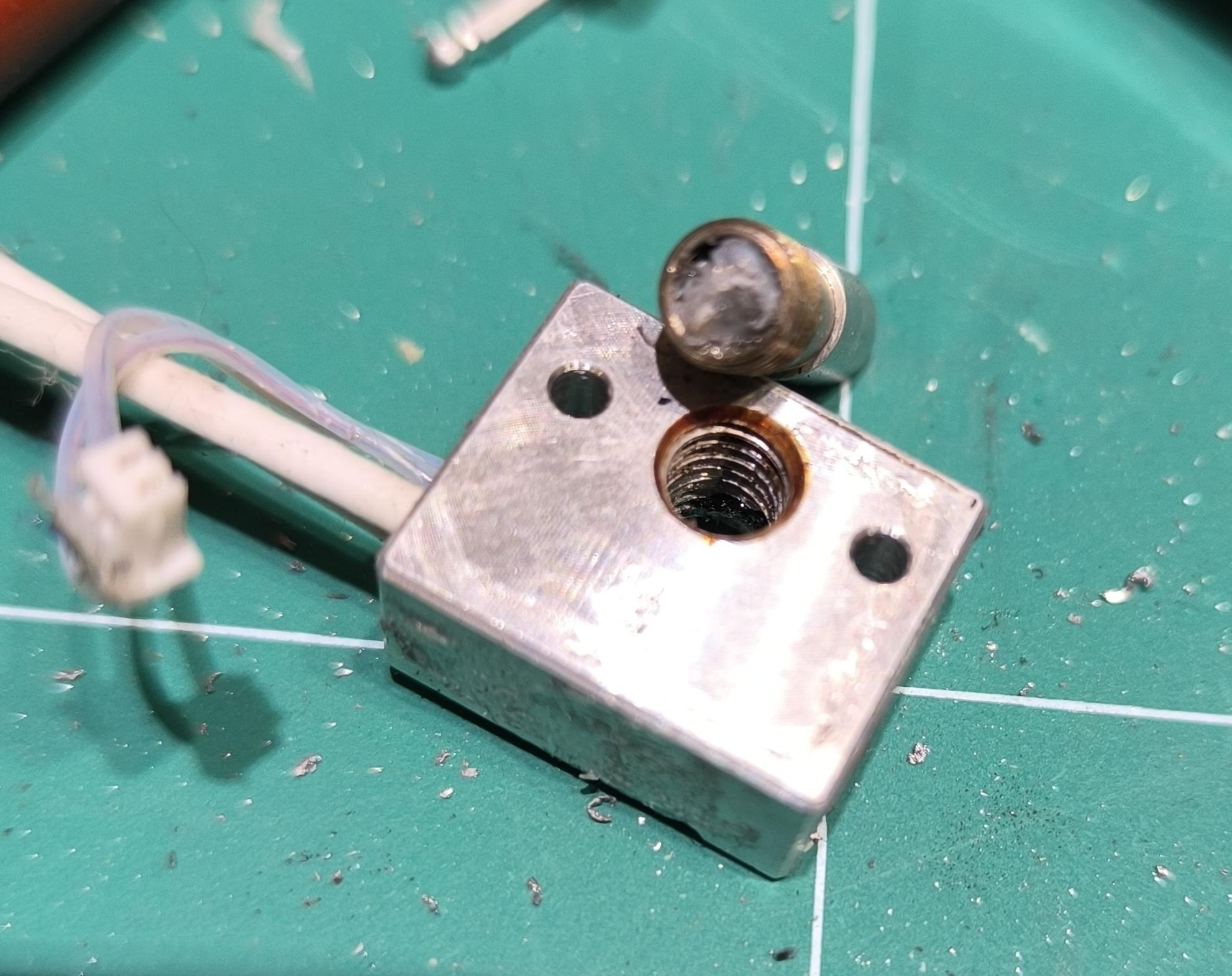

// UPDATE
Het blijkt dus dit buisje te zijn wat verstopt zit. Ziet er erger uit dan het in het begin was, ik heb er in zitten pulken. Is dat soms die teflon waar jullie t over hebben ?
[Bericht gewijzigd door bprosman op (34%)]
Die slangen kan je per meter voor bijna niets kopen. Je moet iets van 2mm binnendiameter hebben en dan <afhankelijk van waar het inmoet> 3 of 4mm buitendiameter.
Ik heb ooit een meter van een paar maten gekocht, ga ik nooit meer opmaken. Maar wat ik me herinner was dat er redelijk wat "reserveonderdelen" bij de ender zaten. Niet ook een stukje teflon?
Wat ik van "allmetal" heb begrepen is dat het iets kritischer wordt dat de fan altijd werkt, Als "gesmolten plastic" te hoog in het hotend komt, dan komt het vast te zitten en heb je precies dit probleem. (dan kan er niets meer uitkomen).
Volgens mij heb je hem verder uit mekaar dan ik ooit heb gehad. Maar ik had ook iets van: Oh, zit dat zo, dan had ik dit niet los hoeven halen.
Ja ik dacht eerst dat de verstopping in het bovenste deel zat. Het is 4mm en was er bijna niet uit te krijgen, met een M3 tap er in gedraaid en hard trekken alsnog gelukt.
Nieuwe is onderweg, lang leve Amazon, morgen in huis.
