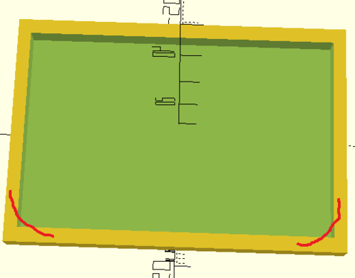

Dank daarvoor, maar is het ook mogelijk met alleen de onderste hoeken afgerond?
(of moet ik dan met meerdere cylinders / unions aanmaken?)
Ik snap niet wat je wilt. Dus dan kan ik het niet maken.
Sorry.
Als je zeg de onderkant van de bak rond wil hebben, dan kan je met een hull van een sphere op de juiste positie gaan werken. Maar die afronding is eigenlijk niet fijn om te 3D printen met een FDM printer. Dus ik doe dat meestal niet....

Paulinha_B
module fourcorners ()
children ();
mirror ([1,0,0]) children ();
mirror ([0,1,0]) children ();
rotate (180) children ();
module rcube (s, r)
x2 = s[0]/2-r;
y2 = s[1]/2-r;
z = s[2];
hull () {
fourcorners () translate ([x2, y2,0]) cylinder (r=r, h=z);
module rscube (s, r)
x2 = s[0]/2-r;
y2 = s[1]/2-r;
z = s[2];
hull () {
translate ([ x2, -y2,0]) cylinder (r=r, h=z);
translate ([-x2, -y2,0]) cylinder (r=r, h=z);
translate ([ x2, y2,0]) cube ([r,r,z]);
translate ([-x2-r, y2,0]) cube ([r,r,z]);
module bak (size, wt, r)
difference () {
rscube (size, r);
s = [ size[0] - 2*wt, size[1] - 2*wt, size[2]];
translate ([0,0,wt]) rscube (s, r-wt);
bak ([100,50,10],2,10);

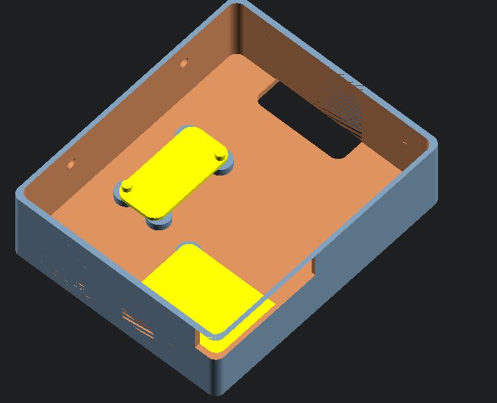

marcob
Op woensdag 16 juli 2025 14:04:40 schreef rew:
Minkovski is T**** traag.Dat klopt, daarom gebruik ik veel de preview mode (F5). Via de optie if ($preview) { .... laat ik dan bijvoorbeeld de PCB zien, zodat het zichtbaar wordt hoe de modules in een behuizing zitten. Zie afbeelding:
Wat doet het commando 'childeren()' eigenlijk precies, ik kan het niet goed begrijpen zoals het in de cheatsheet staat.

marcob
Klopt F5 is preview.
Via de functie if ($preview) kun je niet alleen extra objecten laten zien, maar ook extra tekst. Dat kan makkelijk zijn, als totaal overzicht.
