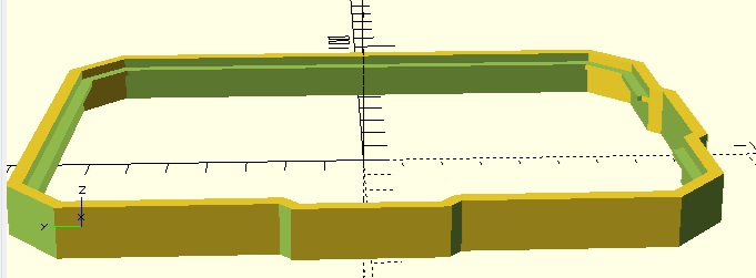

Ik doe dit net als Arco liefst in m'n openscad: Dan heb ik gedocumenteerd hoe ik vind dat het geprint moet worden.
Ik heb tegenwoordig:
do_output ("v45") up (fp+pt) rotate ([90,0,0]) vesa_2020_v45 ();
in m'n openscad staan. Een scriptje kijkt naar veranderingen in openscad files, en maakt dan vesa2020_v45 aan op basis van deze regel.
Ik heb het ding ontworpen zoals ie in de praktijk gebruikt wordt, en deze rotate ([90,0,0]) zet hem zoals je hem kan printen.

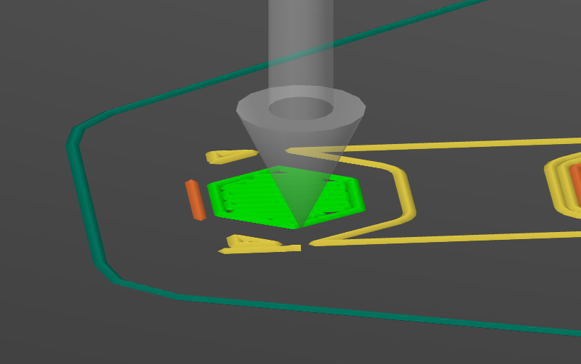

In de slicer gebruik ik de place-on-face knop:
Hij maakt dan witte vlakken waar minstens drie punten van je object in liggen. Zou dit ding rechtop staan, dan click je dus op het grote vlak en voila! hij ligt plat.
Even "fout gelegd":
en dan na het clicken op het grote vlak:

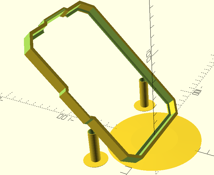

Kan je die rand niet naar 1kant afschuinen? Ik zou hem ondersteboven t.o.v. wat ie nu is printen, maar jij waarschijnlijk ook aangezien de huidige discussie begon met de vraag hoe je dat in openscad kon doen. edit: hmmm. precies andersom??? Ik zou hem "natuurlijk" printen, dan zijn de supports minder hoog, minder support materiaal, betere kwaliteit.
Overweg om hem zo te printen:

Op dinsdag 16 december 2025 13:02:33 schreef rew:
Geeft dan het printen van de bovenste balk niet juist meer problemen qua support?

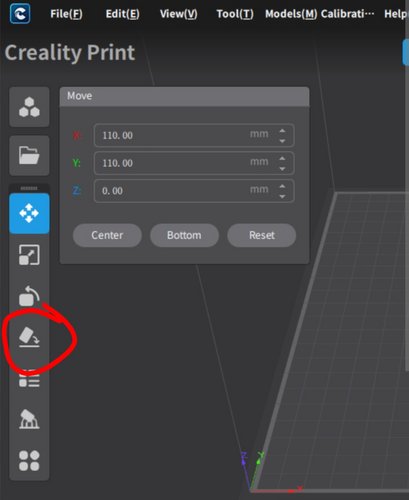

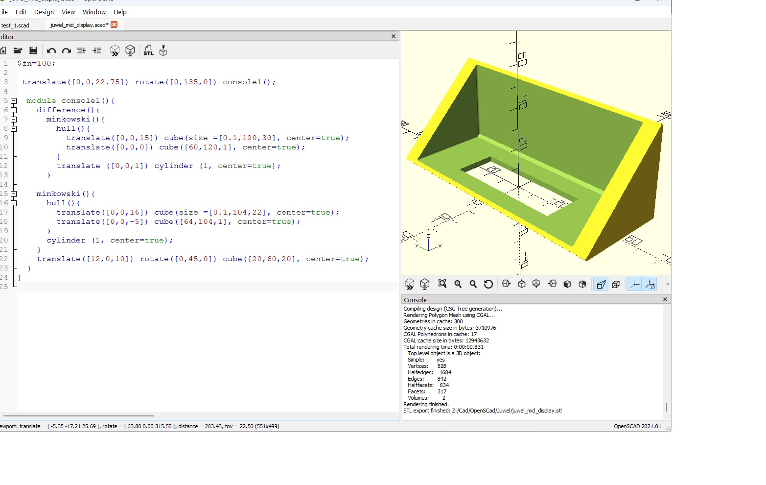

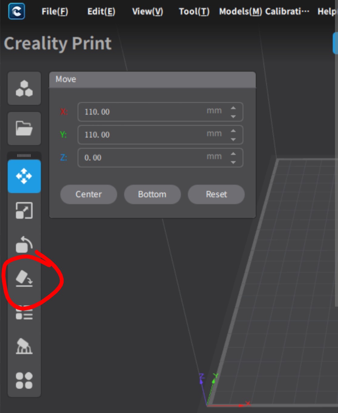

Als ik dit object door de slicer haal (creality print), dan krijg ik de melding "Object has floating cantilevers"
Hoe kan ik ontdekken waar het probleem zit?
Ook:
Ik heb het object gedraaid, zodat het met een andere zijde op het bed ligt.
Hoe weet ik of 't op het bed ligt? (nu doe ik: stukje verschuiven en gokken dat 't goed ligt...)
Afhankelijk van hoe je m hebt georiënteerd is het één van de zijdes van de rechthoekige opening. Vermoed ik.
Zonder andere randvoorwaarden te kennen lijkt me de afgebeelde oriëntatie de beste om dit object te printen.
Edit: Ik ben zelf niet bekend met Creality Print. Maar dit knopje lijkt verdacht veel op het knopje dat ik kan gebruiken om objecten te heroriënteren. Nadat ik op dit soortgelijke knopje klik kan ik op het object kiezen welk vlak ik op het bed wil plaatsen.

Is er niet een of andere functie om aan te geven "dit vlak moet vlak op het bed liggen"?
(met uitproberen wordt 't nogal een langdradig proces...)
Ik ga het even in de originele stand printen, maar dan is de bovenrand van het venstertje een probleem.
(en met support wordt 't naar mijn ervaringen ermee vaak een bende...)
Edit:
Dat knopje had ik nog niet ontdekt, ga ik eens proberen...
Creality Print is wel fijn werken (opvolger van Creality Slicer)
[Bericht gewijzigd door Arco op (18%)]

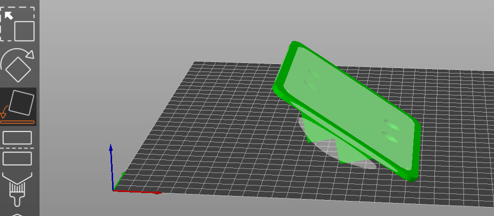

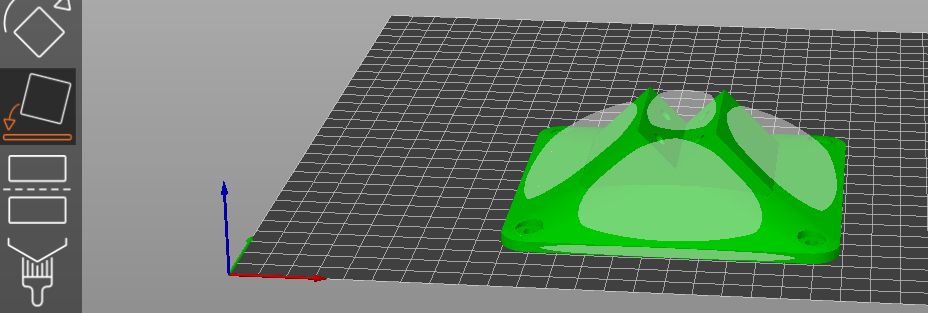

In PrusaSlicer is het knopje bijna hetzelfde:
