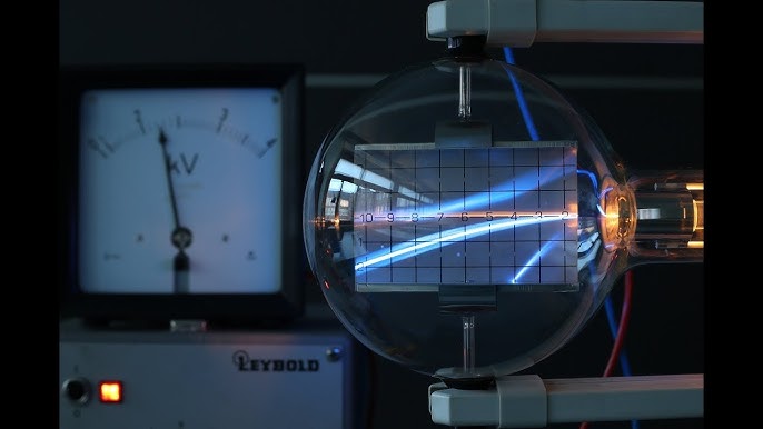

De naam van het specifieke ding ben ik vergeten, maar mijn middelbareschool natuurkundeleraar had een proefje met een grote glazen ballon tussen 2 helmholzspoelen. Dus in een mooi uniform magnetisch veld dat ook nog eens in sterkte regelbaar was. In de glazen ballon zat een elektronenkanon, en door het magnetisch veld kon de elektronenstraal precies rondgebogen worden in die glazen ballon.
De elektronenstraal was zichtbaar, indirect, omdat de electronen botsten op gasmoleculen in de glazen ballon / buis. Die was grotendeels vacuüm om de electronen niet te snel op van alles te laten botsen maar er zat dus nog wel een-of-ander gas in. Ik weet niet of dat gewoon lucht was en het ding ter plekke vacuüm gepompt werd tijdens de proef (dan zou je ook het effect van meer of minder gas zien), of dat er een speciaal gas in zat (waterstof/helium/neon/argon?).
Anyway. Ik vind het ding wel terug op youtube maar zonder enige uitleg.
https://www.youtube.com/shorts/VEcFQE5Wpto
Dus, misschien dat een bijna vacuüm jampotje al werkt, anders een bijna vacuüm jampotje met een pufje argon oid?

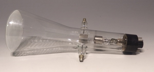

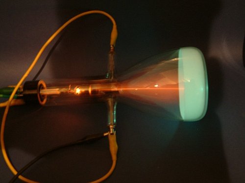

Dat is een demo-CRT met twee elektrostatische platen en een beetje neon restgas om de straal zichtbaar te maken.
Narva heeft een hele hoop van dat soort dingen gemaakt.
Zo af en toe staan ze op ebay
https://www.ebay.com/itm/166091068941
https://www.ebay.com/itm/335787042679

[...]Dat is een demo-CRT met twee elektrostatische platen en een beetje neon restgas om de straal zichtbaar te maken.
Narva heeft een hele hoop van dat soort dingen gemaakt.[bijlage]
[bijlage]Zo af en toe staan ze op ebay
Ziet er anders uit dan wat ik poogde te omschrijven. Hoewel, die bovenste ronde komt in de buurt. Ik denk dat het de “proef van Thomson” is die wasluis1971 noemt. Het woord “cirkelstraalbuis” komt me bekend voor. En daarmee kon ik een webshop vinden die een ‘fine beam buis’ verkoopt.
https://anatomieshop.nl/fine-beam-buis-experiment
En met ‘fine beam tube’ als zoekterm vond ik het experiment dat ik bedoelde terug: https://www.youtube.com/watch?v=afMoW1K-mr0
Al weet ik niet of de buis op mijn middelbare school ook een crt scherm aan de ‘voor’ kant had, ik denk het niet. Het ging puur om de straal in een cirkel. We zullen er ongetwijfeld ook aan gerekend hebben maar het is ook een mooi proefje om te zien.

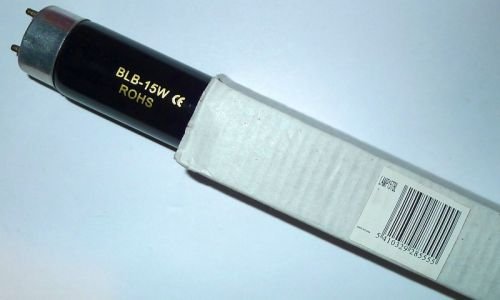

Kan het niet met een ouderwetse TL buis, liefst zonder coating zgn. black light?
Pas op !! Dat zijn UV-C TL's!! En die zijn niet fijn voor ogen en huid.
Blacklight is een "gewone" TL met een fosfor laag.
