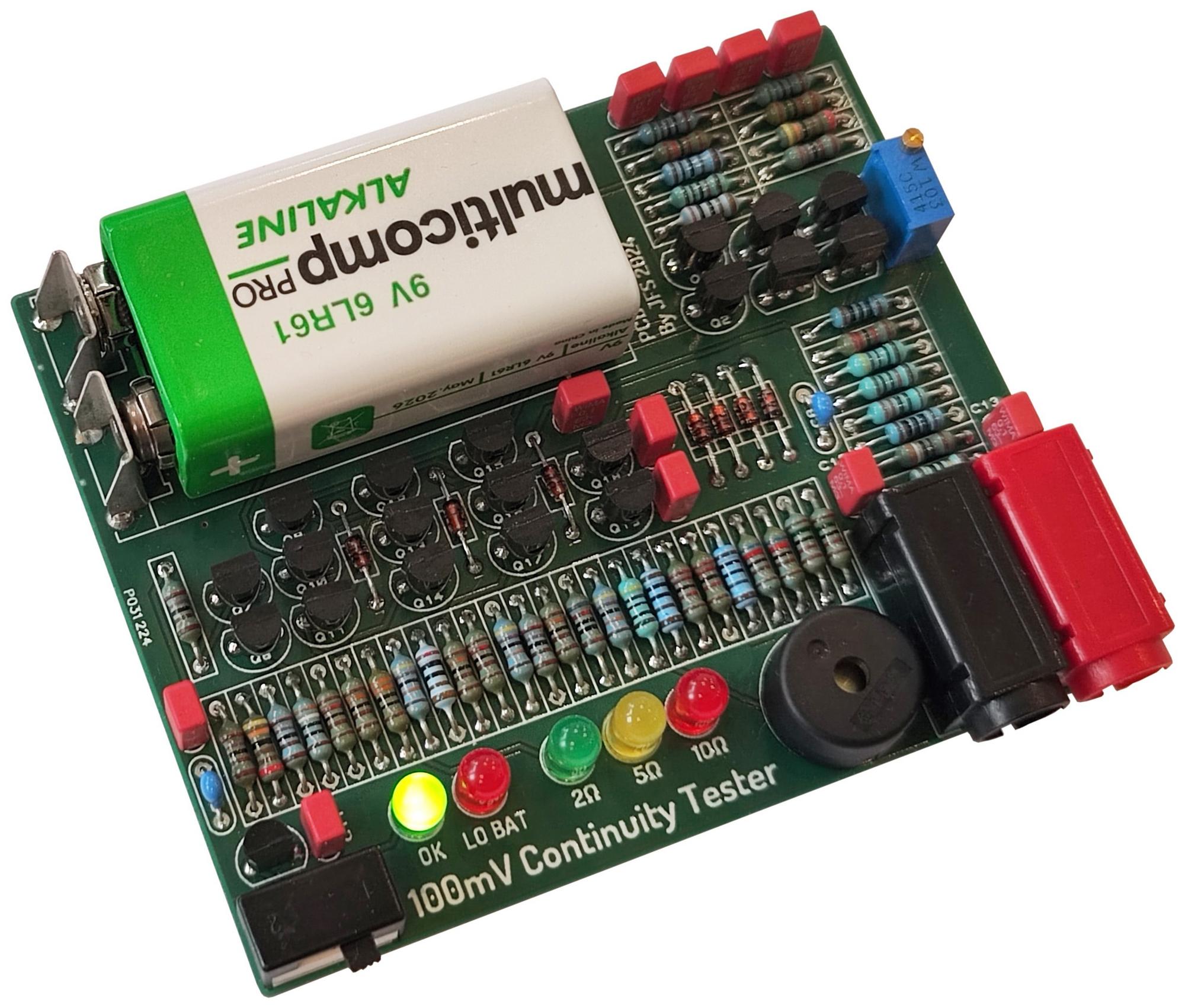

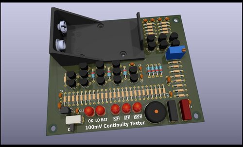

Wat vinden jullie van deze tester?
Ontworpen door Jeremy Siddons, de directeur van PeakTech (ja die mooie test apparaten)
zie bijlages...
svp geen discussie over de doorpieper die op elke multimeter zit, daar gaat het nu niet over...
De PCB heb ik net gereed.

Goed gevonden ziet er mooi compact uit, en de lage spanning is zeker een bruikbare toepassing van de pieper.
Ik had in 1999 er een gemaakt die lijkt een beetje op dit printje voor het piepen van data kabels.
Het nadeel wat ik aan bestaande piepers vond/vind is dat je binnen de threshold geen verschil meer ziet.
Ik heb dus mee gemaakt dat zeg, net als deze pieper in het laagste bereik 10Ω en kleiner een doorverbinding is maar,
de verbinding bibberde dus zeg van 4 naar 8 Ω dat zag de pieper van PTT (grijze doosje) niet daarom zelf een ontworpen.....

Ja inderdaad, de div thresholds vind ik wel handig bij dit ontwerp, ook dat je bij deze pieper verschillende geluiden hoort. Ik heb een mooie Fluke maar moet een aantal handelingen doen om de doorpieper te activeren.

De lage spanning van de tester die @WWJD laat zien is prima gecorrodeerde contacten denk aan relais haal je er prima mee uit,
dit in tegenstelling tot een hoge testspanning.
Omdat deze gecorrodeerde contacten zich vaak als een halfgeleider manifesteren en bij een te hoge testspanning geleiden....

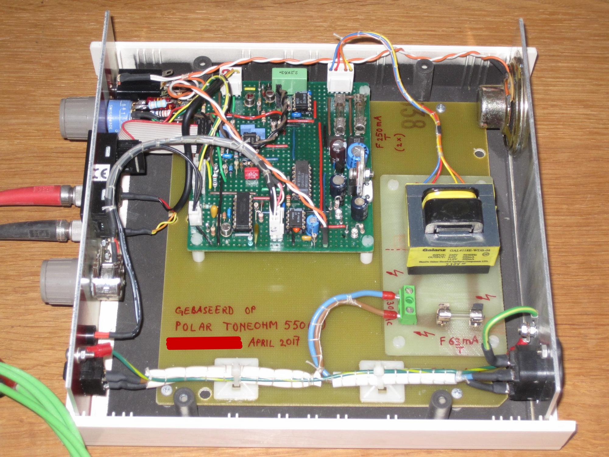

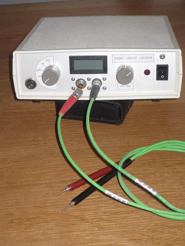

Mijn 7510 heeft een dry resistance mode die ik gebruik voor relais contacten. Die doet ook maar 100mV (of 50mV dat ben ik even kwijt) en dat in 4 draad mode. Ik heb een elektronische schakelaar gebruikt (555 en mosfet) die een relais iedere seconde omschakelt.
nonius

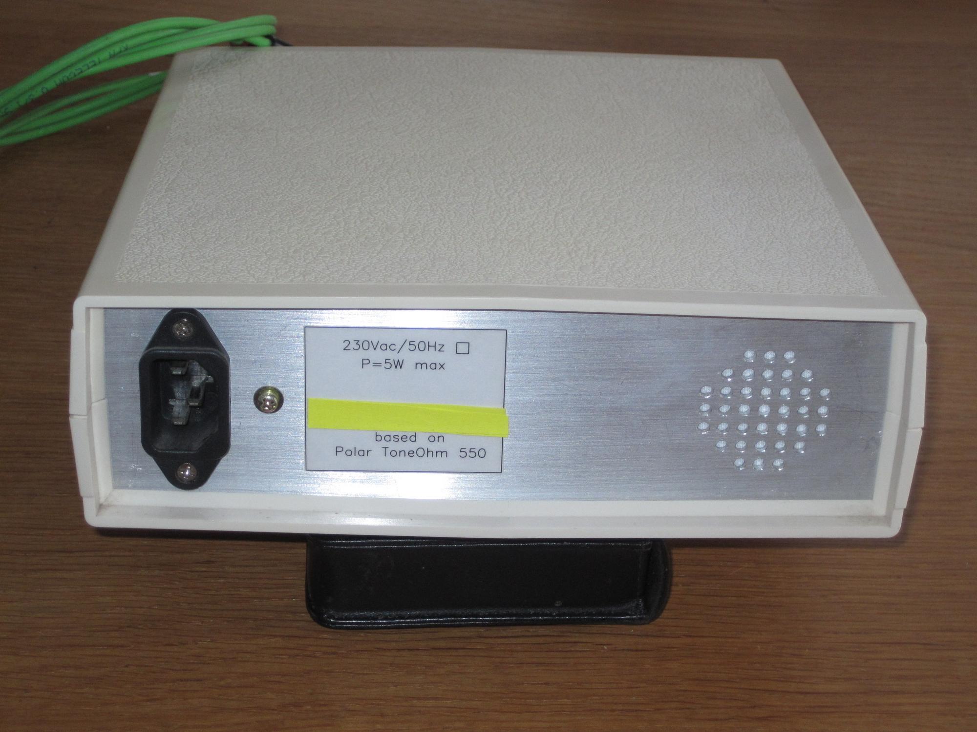

Een Polar ToneOhm 550 komt mogelijk ook een heel eind in de buurt van uw wensen/eisen.
Heb ik ooit nagebouwd en werkt goed. Testspanning maximaal 50-60mV, meerdere meetbereiken en met duidelijke akoustische identificatie. Geen instelbare thresholds echter.
https://www.polarinstruments.com/man/service/Toneohm%20550%20&%205…
Het manual met schema van de ToneOhm

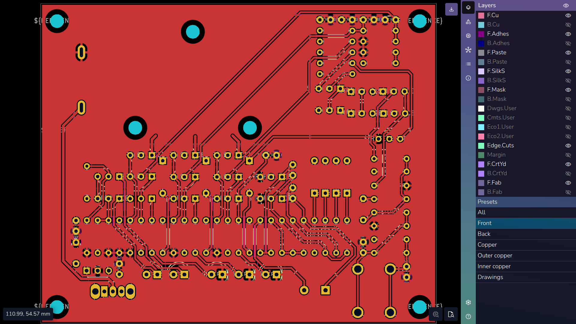

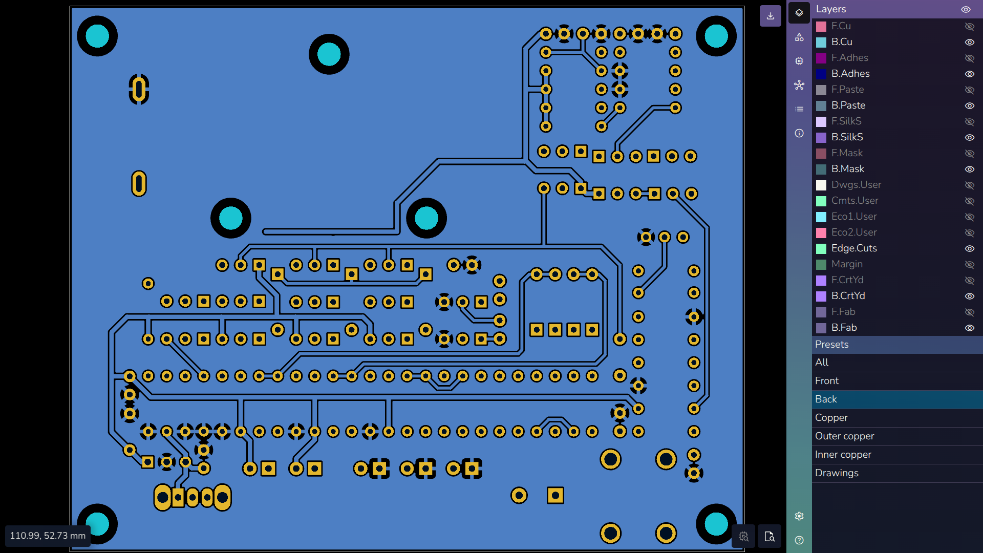

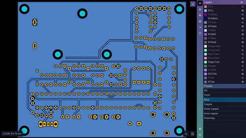

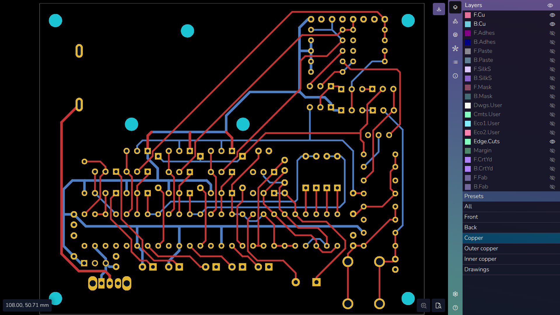

NB: hier is mijn schema, iets beter leesbaar denk ik...

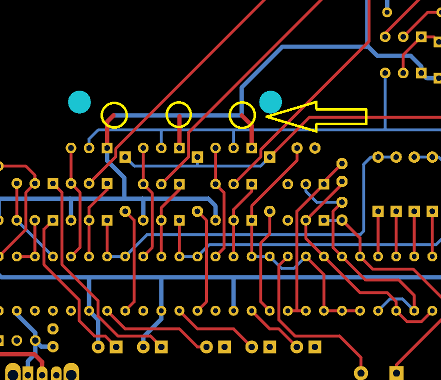

Op zaterdag 8 februari 2025 21:37:09 schreef WWJD:
Veel onderbrekingen in de ground poor, zou dat een probleem zijn?
Nu een berg via's gebruikt maar zou een 4-layer PCB toch beter zijn?Graag jullie advies...
Een 4 layer voor iets als dit is compleet onzinnig. Een stap hoger zou al zijn wat dikkere sporen te gebruiken.
Maar ik denk dat je simpelweg een paar via's gemist hebt.

Ik had er overheen gekeken even voorzichtig een blik geworpen leuk en simpel ontwerp daar hou ik van
De ontwerper heeft er voor gekozen iets te presenteren wat gemakkelijk na te bouwen is met componenten die vele bouwers kunnen hanteren...
De ingang daar in tegen had ik liever een BC817 of soort gelijke gezien ok.... die is moeilijker hanteerbaar maar voor twee toren vooruit.
Het verschil is de BC817 is een dubbele transistor is, dus je hoeft niets te selecteren en is veel stabieler dan geselecteerde losse transistors.
Verder had ik misschien voor de audio oscillator een spanning gestuurde ontworpen zeg een V/F converter,
je kan dan wel binnen het bereik traploos de toon verandering (kraak contact) horen.
Ik kijk morgen even verder ook naar de print, tot nu niets mis mee en is zeker een mooie aanwinst op de testbank....

Bedankt Henk, zou leuk zijn om dit ontwerp nog te verbeteren?!
SMD is ook nu nog een optie al wordt het nabouwen dan voor veel mensen misschien lastig.
Ook begrijp ik het gebruik van de BC337/327 niet. De schakeling trekt max. zeg 60mA? (pagina 6 van de beschrijving)
Over de print: ik zie nog genoeg mogelijkheden voor verbetering en die zal ik doen voordat ik vanmiddag de Kicad bestanden deel...
Op zaterdag 8 februari 2025 22:43:28 schreef Sine:
[...]Een 4 layer voor iets als dit is compleet onzinnig. Een stap hoger zou al zijn wat dikkere sporen te gebruiken.
Goed gezien maar excuses, ik had de VIA weergave uitgezet... dus die waren niet zichtbaar op de afbeelding.
Op zaterdag 8 februari 2025 21:43:03 schreef nonius:
Een Polar ToneOhm 550 komt mogelijk ook een heel eind in de buurt van uw wensen/eisen.Heb ik ooit nagebouwd en werkt goed. Testspanning maximaal 50-60mV, meerdere meetbereiken en met duidelijke akoustische identificatie. Geen instelbare thresholds echter.
Ja dat is een hele beste! Alleen voor mij wat te duur... Ik ben hobbyist en niet zo'n goeie ook eigenlijk dus dat zou voor mij een overkill zijn...
nonius
Inderdaad, zelfs tweedehands zijn de prijzen van dergelijke (ondertussen behoorlijk gedateerde) apparatuur nog verschrikkelijk hoog. Vandaar dat ik hem uiteindelijk zelf heb nagebouwd op gaatjesprint, ook omdat het qua schakeling erg weinig voorstelt (zie servicemanual). Gebruik hem niet vaak, maar vaak genoeg dat ik hem niet meer zou willen missen. Ben ook hobbyïst en van opleiding geen electronicus. Maar in de loop der tijd heb ik her en der wel het één en ander aan kennis opgepikt
Het schakelingetje van Fred101 is ook verdraaid leuk, heb het schema op een kladje geschetst en ligt hier nu op de werkbank klaar om na te bouwen (incl. originele germanium transistor). 1.5V, zuinig en klein, da's altijd handig voor in de gereedschapskoffer.
Het ontwerp van Jeremy Siddons is ook leuk maar niet iets dat ik eventjes snel nabouw op gaatjesprint.... en 19 transistoren is toch wel erg veel (in m'n Micronta-scoopje zitten er slechts 11...
). Verbaas me erover dat hij niet gewoon een opamp heeft gebruikt i.p.v. met discrete componenten een opamp na te bouwen, maar dat is zijn (ontwerp-)beslissing geweest.
