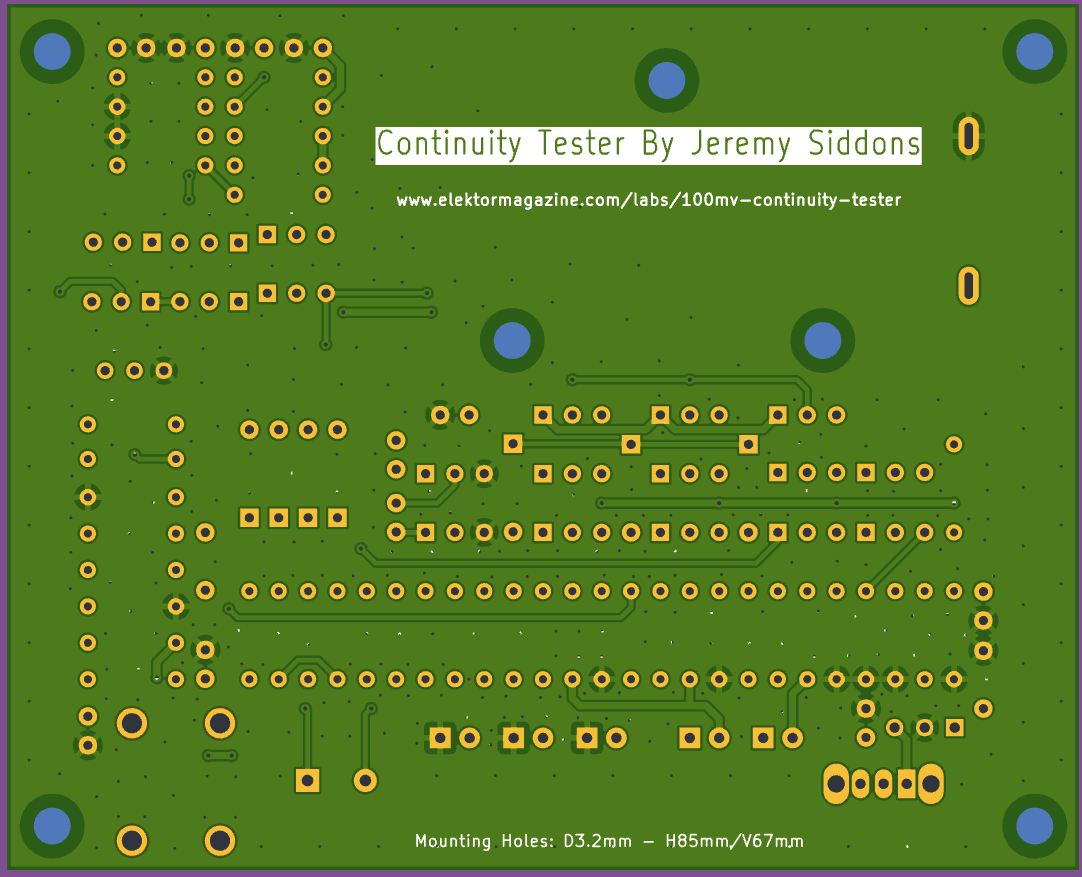

@TS , is het mogelijk het Kicad (Schema) bestand te delen ?
Hier is mijn Kicad 8.08 project directory:
Continuity Tester By Jeremy Siddons_Kicad8.zip
Gerber upload naar Aisler (alleen als viewer, ik maak alles bij JCLPCB)
Op zondag 9 februari 2025 09:52:40 schreef WWJD:
[...]Ja uiteraard! Ik heb wat footprints etc toegevoegd dus even kijken hoe ik die ook kan delen... Dus wordt wat later vandaag...
Ik weet niet welke versie Kicad je gebruikt, bij V8 (misschien V7 ook al) kun je in het schemateken deel zowel als in het printteken deel <File><Export> en dan heb je de mogelijkheid alle symbols en footprints naar een LIB exporteren (new lib).

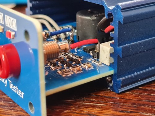

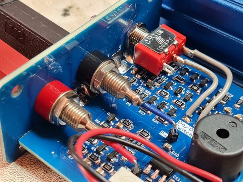

Ja ik ga de ToneOhm zeker nabouwen en er een PCB voor maken!
Mocht je tijd en zin hebben, die aanvullingen zouden geweldig zijn...
De Jeremy piepert is voor de tas inderdaad... Kosten PCB 10 euro dus dat valt mee. Onderdelen Digikey: 25 euro ex.
Op zondag 9 februari 2025 14:21:37 schreef bprosman:
[...]Ik weet niet welke versie Kicad je gebruikt, bij V8 (misschien V7 ook al) kun je in het schemateken deel zowel als in het printteken deel <File><Export> en dan heb je de mogelijkheid alle symbols en footprints naar een LIB exporteren (new lib).
Gelukt, bedankt voor de aanwijzing!

Ik denk dat het handig is als ik er eerst een bouw om te controleren of alles werkt (en dus de PCB OK is).
BANAAN sockets zijn niet het juiste type! Dus er komen nog aanpassingen.
Maar eerst wil ik de ervaren mensen hier vragen welke BC337/BC327 ik het beste kan kiezen!
HIER is de URL van de Digikey lijst.

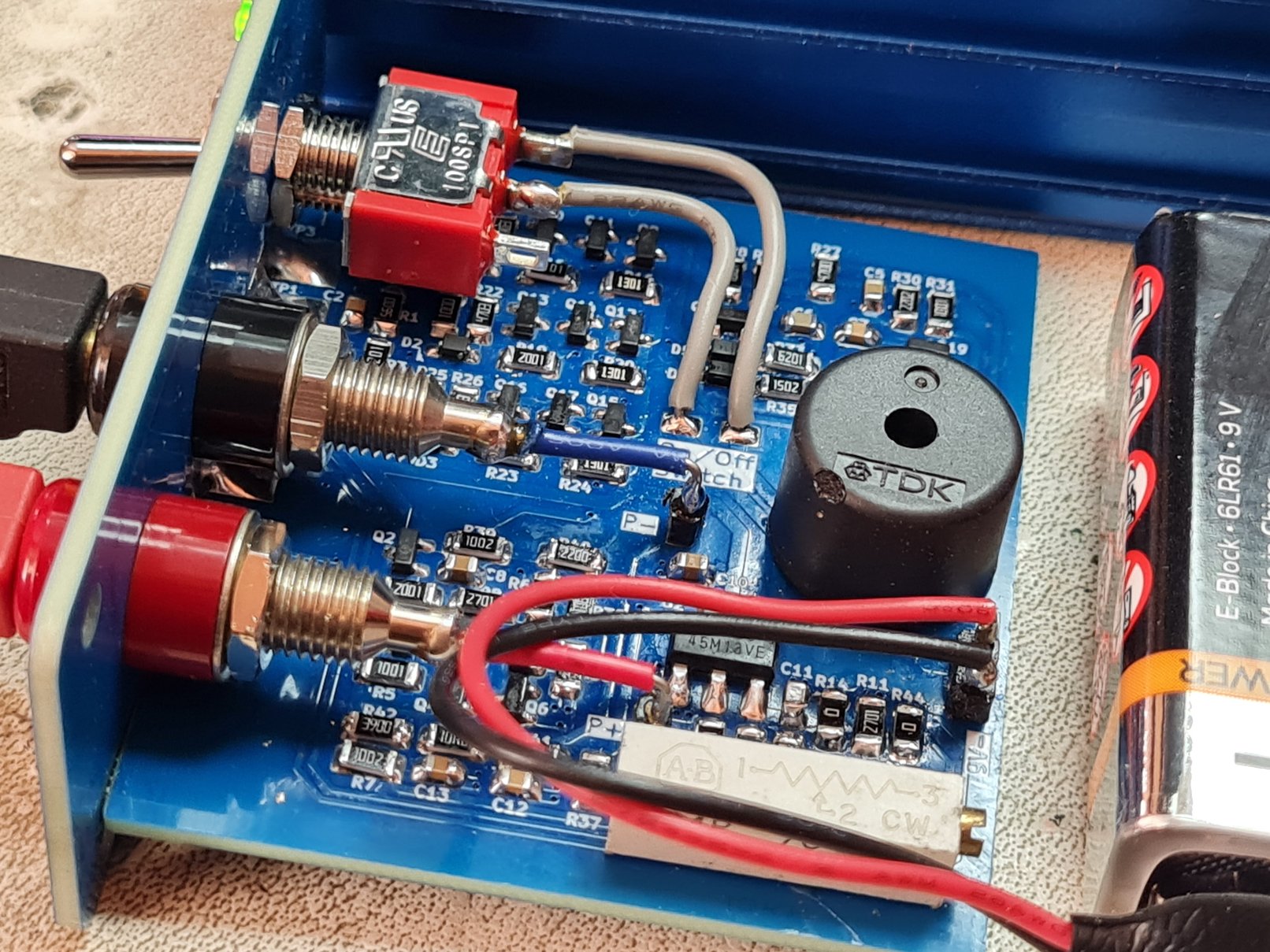

Erg leuk ook om de foto's van de bouw te zien. Ook de draden zo netjes bij elkaar gebonden met dun touw...

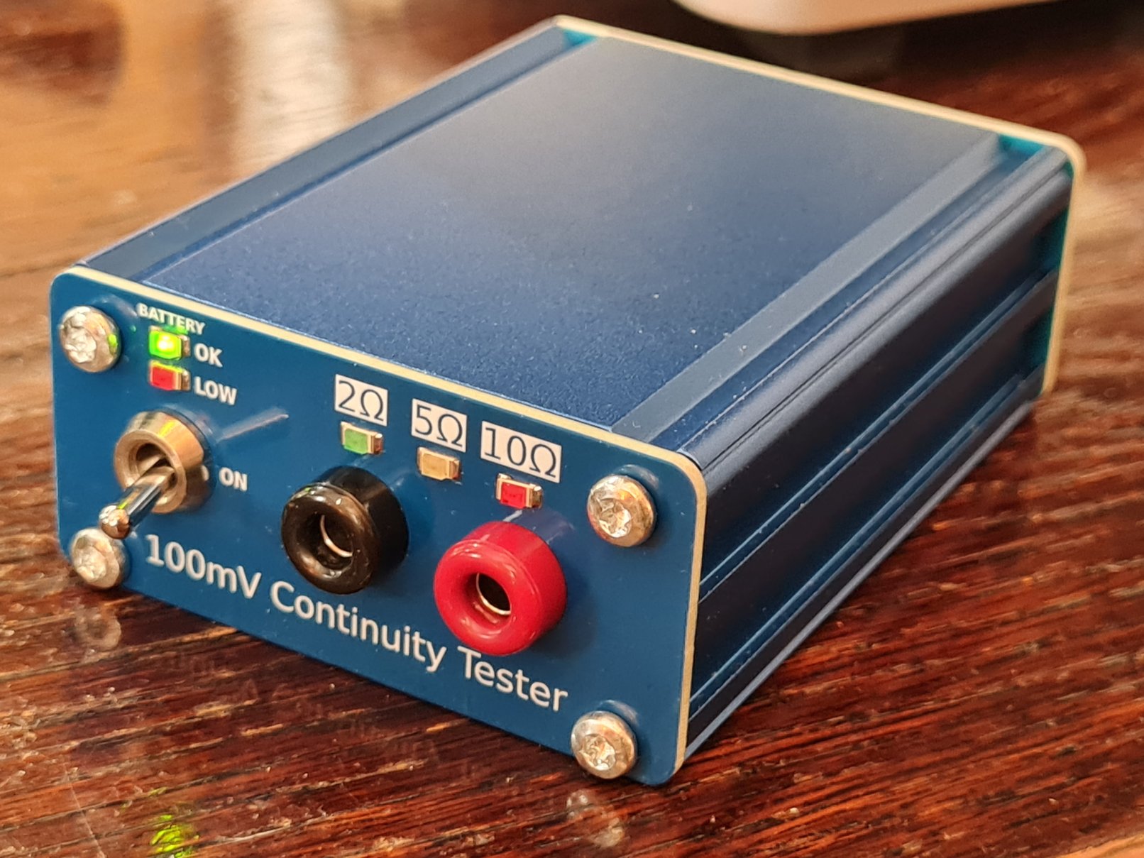

Op vrijdag 7 februari 2025 19:43:03 schreef WWJD:
Wat vinden jullie van deze tester?Ontworpen door Jeremy Siddons, de directeur van PeakTech (ja die mooie test apparaten)
één minpunt : hij springt niet zuinig om met de 9V batterij..

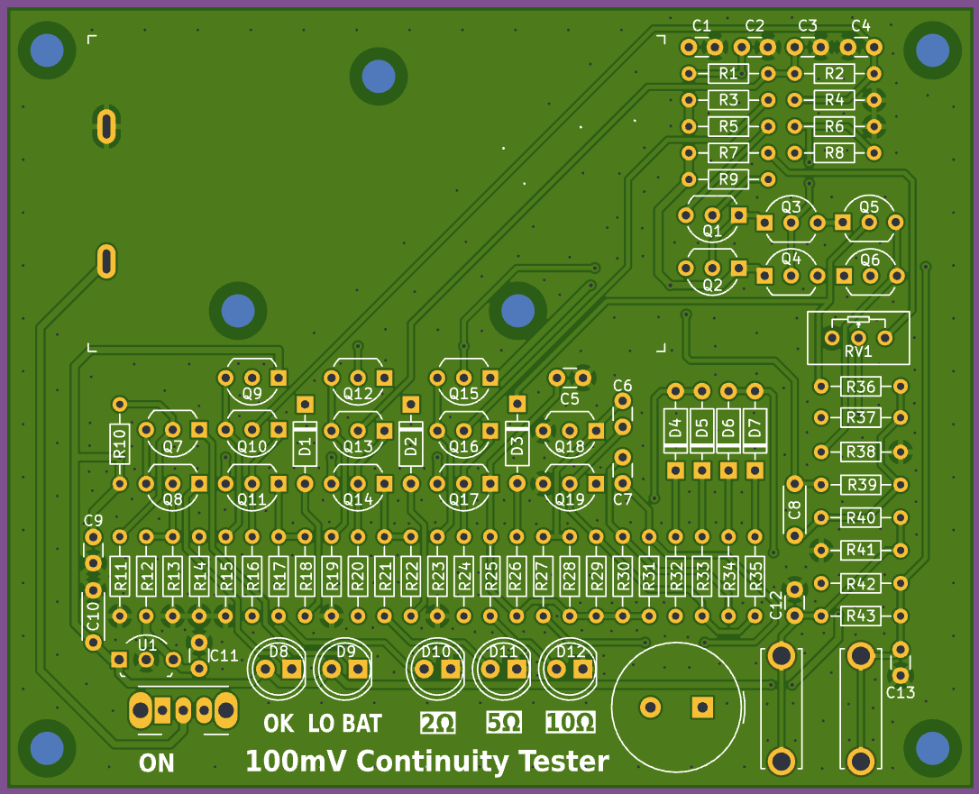

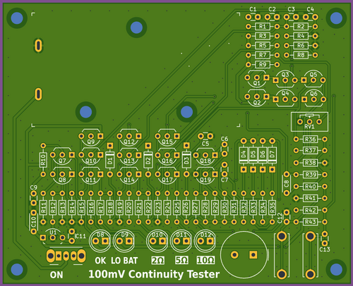

Paar opmerkingen / tips :
Laat even de DRC er over lopen en kijk er aub even naar. Ik kreeg "Isolated copper fill" warnings. Hoeft natuurlijk niet ernstig te zijn.
VCC en GND zijn labels, daar hoef je geen footprint aan te hangen, krijg je alleen maar foutmeldingen op.

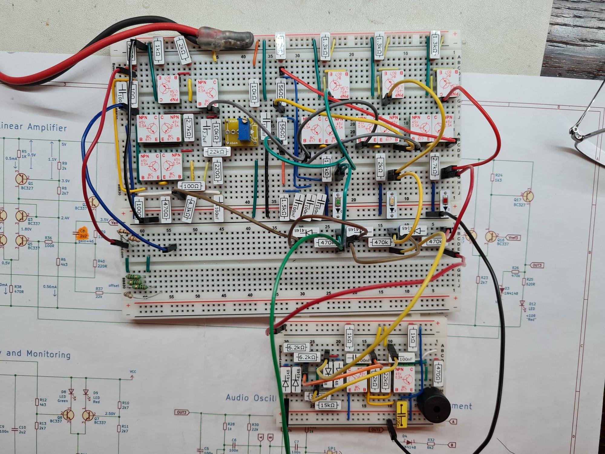

Breadboard test gedaan, werkt prima!
VIDEO (met slecht geluid): https://youtu.be/u4OBeSYH2u0
Op het eind van de video test ik 2 weerstanden: 10,12 en 10,28 Ohm
Hysteresis is erg goed, beter dan verwacht. dus bij 2 Ohm piept het ding en bij 2,3 Ohm niet meer etc.
Op maandag 10 februari 2025 09:52:16 schreef bprosman:
Paar opmerkingen / tips :Laat even de DRC er over lopen en kijk er aub even naar. Ik kreeg "Isolated copper fill" warnings. Hoeft natuurlijk niet ernstig te zijn.
Dank voor je opmerkingen!
Klopt, die "Isolated copper fill" foutmelding is niet ernstig las ik aan de hand van de verklaring van die foutmelding...
Voor zover ik weet heb ik niet bewust foorprints aan de power labels gekoppeld?

Dankjewel, ja ik twijfelde ook over Diotec. Maar na wat lezen over dit bedrijf lijkt het toch een prima merk al heb ik wel voor Onsemi gekozen.
Omdat ik SMD wil gebruiken heb ik een berg BC817/807 gekocht voor dit project (en andere) bij Digikey.
Het werkt als verwacht, zie video/post hierboven.
Jeremy legt in zijn bouwbeschrijving uit dat hij JUIST geen IC's wilde gebruiken, gewoon om de lol.

ALs de PCB klaar is voor deze tester is het volgende project de Tone Ohm 550A nabouwen. Maak ik wel een aparte post van voor diegenen die dit ding ook willen maken.
nonius
Ziet er netjes uit! Genot voor het oog, een klein kunstwerkje.

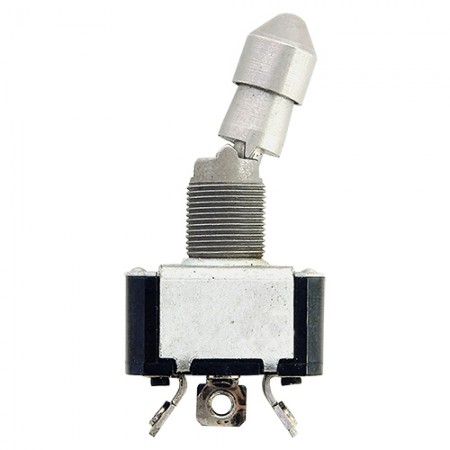

Kleine kanttekening: bij dergelijke batterij-gevoede apparaatjes gebruik ik zelf altijd een 'locking switch', om te voorkomen dat de schakelaar per ongeluk 'aan' gaat (door er tegen te stoten bijv.) en de batterij vervolgens ongemerkt leegloopt. Totdat je het uiteindelijk dan toch merkt wanneer je het apparaat de eerstvolgende keer wilt gebruiken.
Ben door schade en schande wijs geworden, wat dat betreft....
Op maandag 31 maart 2025 13:00:56 schreef nonius:
Ziet er netjes uit! Genot voor het oog, een klein kunstwerkje.Kleine kanttekening: bij dergelijke batterij-gevoede apparaatjes gebruik ik zelf altijd een 'locking switch', om te voorkomen dat de schakelaar per ongeluk 'aan' gaat (door er tegen te stoten bijv.) en de batterij vervolgens ongemerkt leegloopt. Totdat je het uiteindelijk dan toch merkt wanneer je het apparaat de eerstvolgende keer wilt gebruiken.
dankjewel! Die tip voor die schakelaar is top! Had ik niet aan gedacht!
