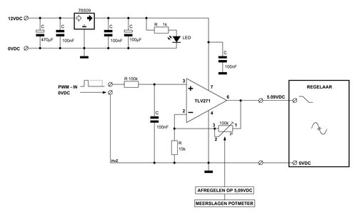

Komt er 5V pwm uit die nano? ik werk daar nooit mee en weet het dus niet.
Perfect deze variant werkt. Kom net niet tot de 5volt maar dat is geen groot probleem.
Mooi in de P1 meter waardes te zien dat de waterkoker van 2000watt (nadat de 500watt lamp succesvol testte) niet de volle 2000watt pakte en prima te dimmen was.
Vandaag ook het net filter binnen gekregen. Nu aan de slag met de opamp en esp32 test.
Op dinsdag 4 maart 2025 19:47:09 schreef rudig76:
Bij mij ook niet en dat komt door die 100 ohm weerstand, ik wist toen niet hoeveel de inputstroom was, er was geen datasheet voorhanden en wilde mijn controller beschermen.
In uw link staat er max 12mA input op 5V, je kunt de weerstand verlagen tot 10 ohm.
Na de geslaagde test ben ik ermee gestopt en aan iets anders begonnen, de fun was eraf :)

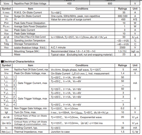

Ben ook even een schemaatje aan het tekenen, beetje gebaseerd op het schema van Lambiek.
Heb inmiddels 2 dikke Triacs (TG36C60) die ik hiervoor wil inzetten.
Dit is de datasheet:
Ik moet hiervoor de voorschakelweerstand naar de gate berekenen, maar begrijp het verschil tussen IGM (3A) en IGT (50mA) niet. Welke van deze 2 waarden dien ik te gebruiken om de triac in geleiding te brengen?

IGT wil zeggen dat de triac met 50mA gatestroom altijd onsteekt en je mag max 3A (IGM) door de gate sturen, dus >=50mA en <3A gebruiken in de berekeningen.
Het schema van Lambiek gebruikt een moc3021 met een 330 ohm weerstand en dan zit je altijd goed omdat de max stroom door de gate ~1A is ...230V x 1.4 = 322Vpiek dit delen door 330 = 0.97A (1A), dat is ook binnen de perken van de MOC3021.
NB. bij een triac of thyristor is het de bedoeling van altijd een redelijk grote gatestroom te gebruiken zodat hij goed ontsteekt en minder opwarmt.
Dank !
Als je nu de opamp met bijvoorbeeld 6 of 7.5VDC gaat voeden, dan kun je met de potmeter de uitgangsspanning op 5VDC afregelen. In het schema staat een voeding van 9VDC getekend, dat wordt dan een 78075 of een 78S075. Wel een meerslagen potmeter gebruiken, het liefst 10 of 25 slagen.

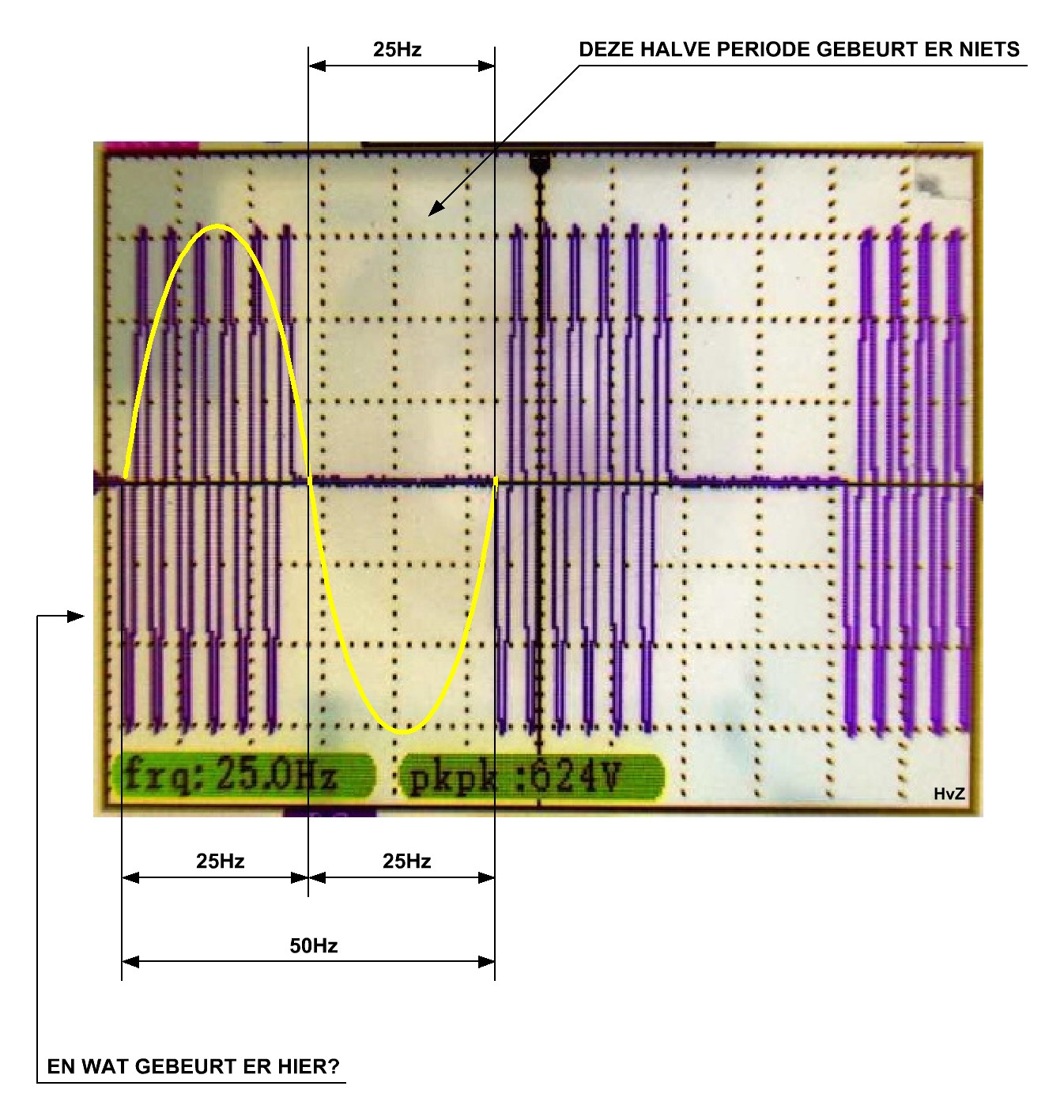

Wat mezelf betreft, ik heb al verschillende keren proberen te begrijpen hoe je met periodenregelingen de teller kunt laten stilstaan bij bv. 1000W opwekking in een 4000W weerstand.
Volgens mij zal op het moment van de pulstrein de teller 3000W verbruik optellen en bij onderbreking van de pulstrein zal de teller 1000W injectie bijtellen in welke tijdspanne ook.
Ik gebruik geen Arduino en als je zich moet inleven in andermans programma ben je al een week verder, waar ik binnen een paar uren zelf een programma heb geschreven en getest, maar je moet er wel in geloven en dat zit er nu niet in.
Ik heb ook nog geen digitale teller, dan had ik die beweringen misschien al eens getest want je bent niet de eerste die daarmee voor de dag komt.

@ Harm J Seef,
Ik heb het document nog eens doorgenomen en dan zie ik dit.
Ik heb een sinus over je meting gelegd, ik weet niet of ik het goed interpreteer. Maar zoals ik het zie is, dat je 5mS lang stuurt en 5mS lang niets stuurt over een periode van 10mS. Dan kom je uit op +/- 50% regelen. Maar dat betekend dat in de periode dat je niets stuurt, (dus geen belasting) je de rest van de periode gewoon terug levert. Hoe kun je dan ooit nul op de teller krijgen?
Wat ik zie op het plaatje is dat je 12 pulsen stuurt van +/- 0,8333333333333333mS X 12 = 10mS een halve periode.
Ik heb contact gehad met onze energie leverancier en die zeggen dat iedere Watt wordt geregistreerd over de hele periode. Dus dat zou betekenen dat ook de periode dat je niet stuurt gewoon die 50% terug levert.
MAAAAR, ik wil daar wel eens een testje op los laten. klein stukje software schrijven en ik weet het. Ik hoef geen nul op de teller te zien voor de test, als ik bijvoorbeeld 1.5kW opwek en stuur een 1kW belasting aan, dan zou ik nog 500W terug leveren.
