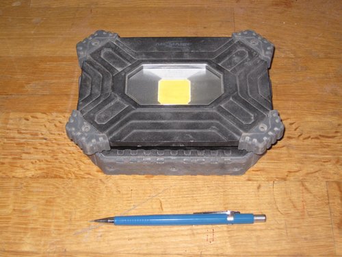

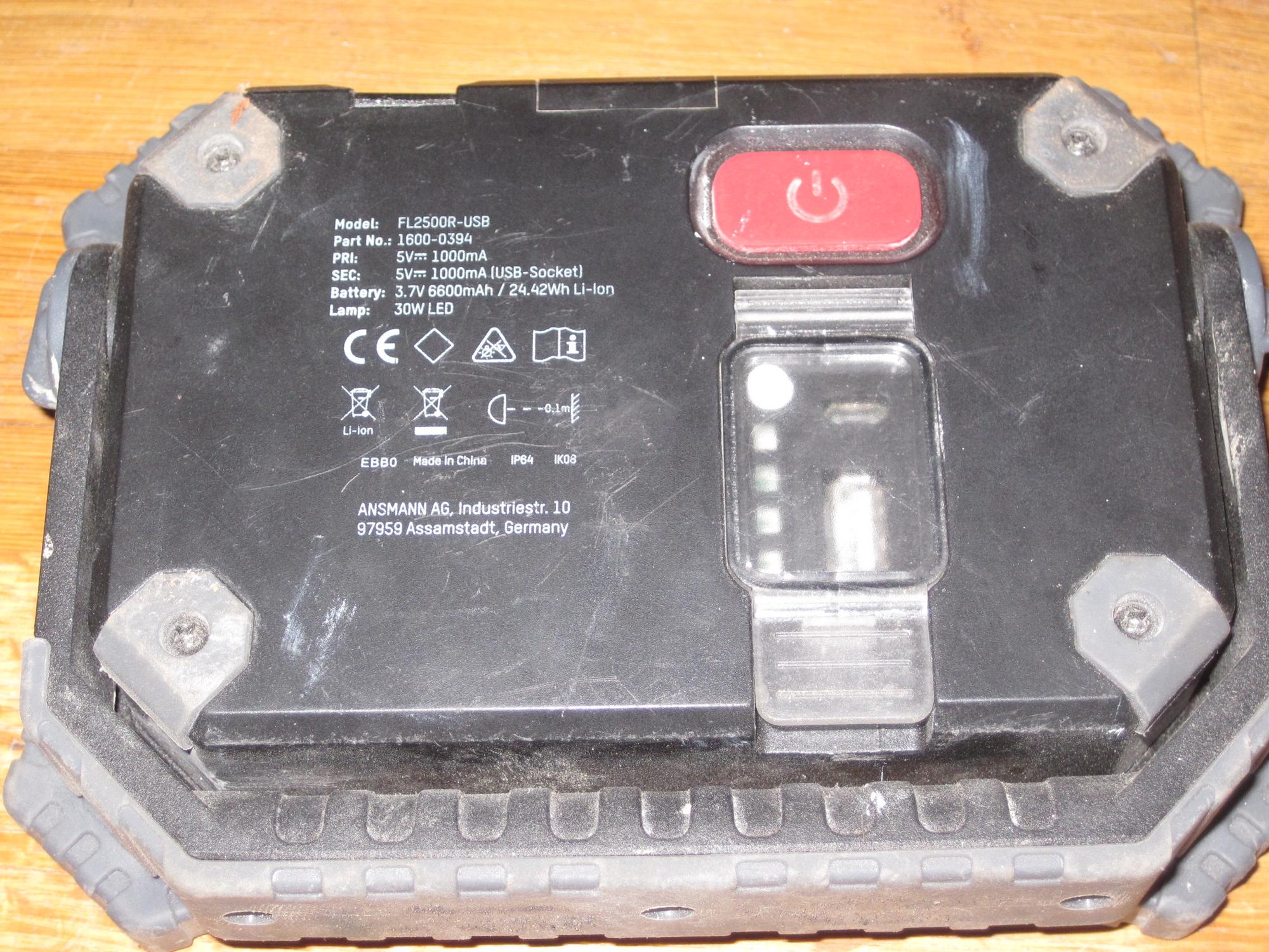

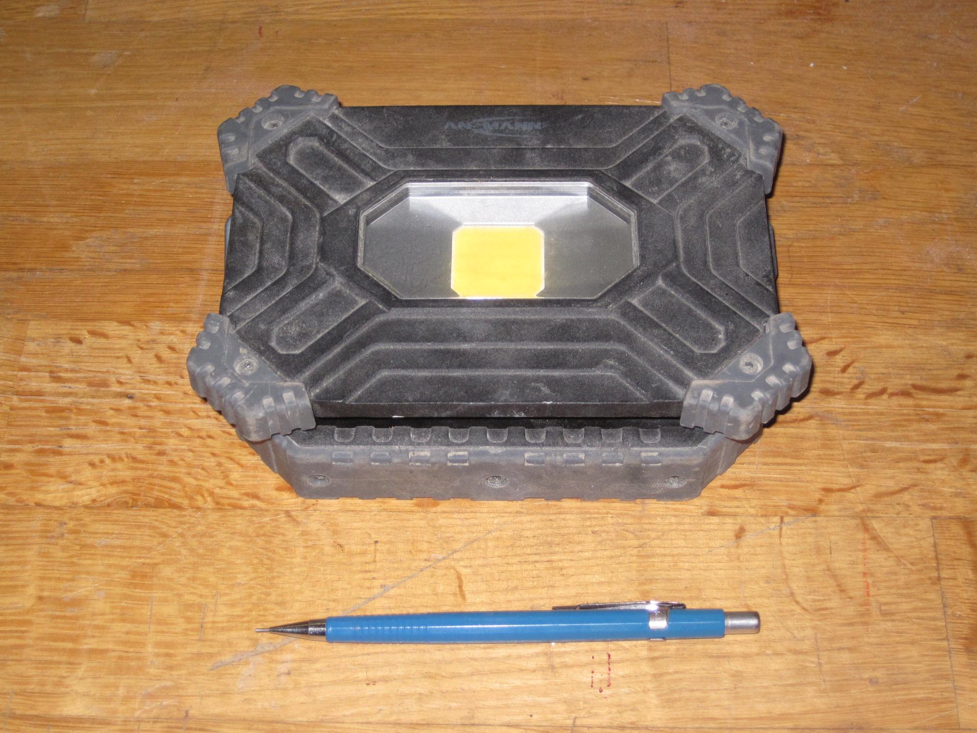

300W aan LED-verlichting lijkt me ZEER zwaar overkill. Ik gebruik voor dergelijk mobiel werk een accu LED-lamp van 30W (met drie standen, meestal gebruikt in de 'middelste' stand):

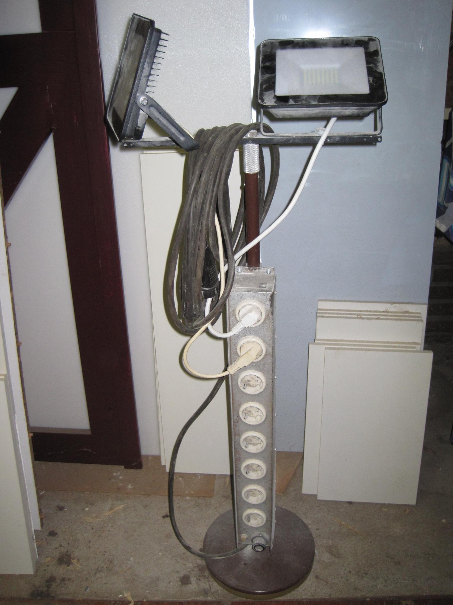

Voor bouwwerkzaamheden in huis waar lichtnet aanwezig is gebruik ik onderstaand zelfbouwsel: 2 stuks 50W LED-lampen. In de praktijk geeft dit veel te veel licht in een (verder donkere) ruimte, reden dat er meestal maar één lamp tegelijk brandt, en dan nog 'indirect', i.e. schijnend tegen een plafond voor meer diffuus licht.
Een LED-breedstraler van 20-30W, evt. in combinatie met een klein LED hoofdlampje (op het voorhoofd) geeft volgens mij meer dan voldoende algemene en lokale verlichting.
Ik kan me niet voorstellen 300W aan LED-licht nodig te hebben. Behalve dan misschien om een paardenbak of voetbalveld te verlichten....
Hou er rekening mee dat wanneer je in dergelijke lampen (50W zoals van mij, of 300W zoals u voorstelt) kijkt, je de eerste paar minuten stekeblind bent, tot de ogen zich weer hebben hersteld. Meer is niet persé beter. Zelf zou ik eerder kiezen voor meerdere kleinere lampen, op diverse plekken, voor een diffuser licht zonder scherpe schaduwen.
