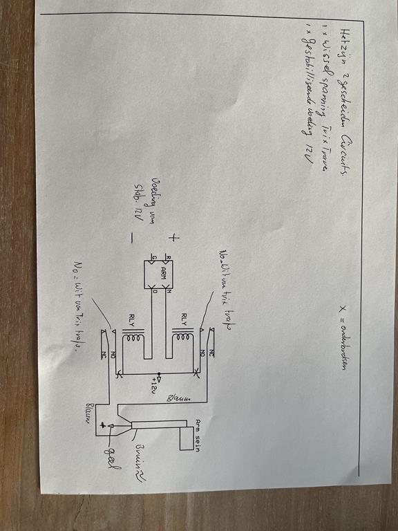

Oude armseinen werken met een negatieve puls om de arm (o)op en (n)neer te sturen. De nieuwe werken met en positieve puls. die negatieve puls komt van de armsein print. nu moet dat dus omgedraaid worden. dit heb ik gedaan met 2 relais, door het bestaande schema om te bouwen. de armseinprint werkt met een gestabiliseerde voeding van 12V en de armsein wordt aangestuurd door een trix trafo met 14V wisselspanning. met de bruine en gele draad de blauwe draden moeten nu dus een + puls krijgen om de sein te schakelen.
Nog wat info geel zit op de witte aansluiting van de trafo en ook de NO aansluiting, bruin zit op de zwarte aansluiting van de trafo.
Nu wil ik eigenlijk de sein gaan besturen met de darlington schakeling
omdat de relais veel geluid maken. iemand een idee om dat te realiseren ?

Hoe dat het digitale armsein aangesloten moet worden is bekend, echter de armprint krijgt zijn signaal van een SSS besturingsprint, die geeft om licht seinen te bedienen een blijvend negatief signaal af voor rood (stop) of een blijvend negatief signaal voor groen ( doorrijden). Deze signalen worden omgezet in de Armprint in een negatieve puls dus voor rood en groen is dan op en neer ( dit werkt alleen bij een armsein met spoelen ). Het digitale armsein heeft een positieve puls nodig een voor op en een voor neerwaarts.

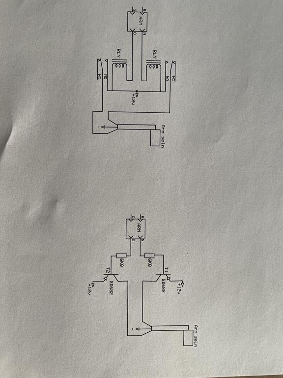

Met de relais werkt het zoals bijgeleverde tekening. het zou mooi zijn om het met darlington te schakelen. of anders toch met geluidloze relais zoals aangegeven. In ieder geval bedankt voor het meedenken.
Het schema met de transistors uit je startpost zou toch moeten werken?
Volgens mij hoeven dat geen darlingtons te zijn. Als de ARM print voldoende stroom kan leveren om een sein direct aan te sturen, dan is een enkelvoudige powertransistor ook goed. Qua prijs zal het allemaal niet veel uitmaken.

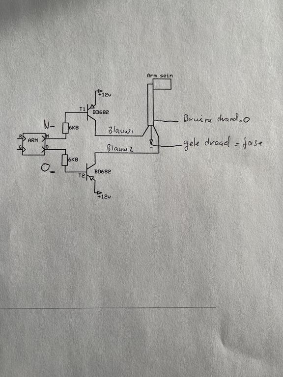

powertransistor ? zie het schema nogmaals. het armsein wordt aangesloten met
(op 14V AC)een bruine draad =0, gele draad is fase, ( even handmatig contact)als blauw 1 even in contact is met de gele fase gaat sein neer (N), als blauw 2 even in contact is met de gele fase gaat sein op (O) zo schakelt de armsein.
Uit de armprint komt op N een - dc signaal voor neer en op O een- dc signaal voor op. Dus kijk niet naar de 12v+ dc op de emitter .
Er ontbreekt in deze schakeling nog iets denk ik. omdat je met 12V dc op de armprint zit en met 14V ac op de armsein.
Het gebruik van een BD682 ontgaat mij ook.
Een klein signaal transistor BC557, BC327,... moet hier toch volstaan, niet?
Als er uit de arm-pcb een 0-12V signaal komt ga je dit met het relais of transistor enkel inverteren en gebeurt er geen niveau aanpassing.
Wat ontbreekt er dan nog?
Misschien een pulldown aan de ingangen van de seinpalen?
Sorry ik ben geen elektronicus maar werktuigbouwkundige maar iets zegt mij
dat als er uit De armprint ( arm-pcb) een min puls komt van een gestabiliseerde voeding van 12 volt DC, en je wil schakelen tussen de gele draad ( is fase 14 volt AC van trix trafo ) en een van de blauwe draden er iets ontbreekt denk ik.
misschien heb ik in de passage: Uit de armprint komt op N een - dc signaal voor neer en op O een- dc signaal voor op. ik bedoel dus een MIN puls,
Je legt de oplossing zelf uit.

Met 14V~ werkt het sein dus zoals het hoort. Nu is het gewoon zaak om dit mogelijk te maken zonder zelf de draden aan elkaar te koppelen. Met een relais met wisselcontact is dat eenvoudig te maken.
Een Omron G6K relais werd al eens aangehaald. Een G6K-2P DC12 kan perfect wat je wil. Opletten met de polariteit van de spoel. Zie tekening 3 op blz 6. Aan pen 1 komt +12V van je ARM-bordje. Op pen 8 de GND/Massa van je ARM-bordje. Pen 3 krijgt de gele draad. Pen 2 blauw 1 en pen 4 blauw 2. 9,1mA over de spoel mag geen probleem zijn voor het ARM-bordje.

Ik heb de seinpaal nu met relais aangesloten en werkt prima, alleen relais
maken onder een tafel die als klankkast werk veel herrie, dus kwam ik op het idee elektronische te schakelen, en anders zoals aan aangegeven is door oxo
met de omron G6K relais die minder geluid zouden produceren?
Ik heb Omron G6K met dual coil gebruikt voor een schakeling in mijn caravan. Deze schakelt ventilatoren aan en uit. De ventilatoren hoor je, het relais niet.
