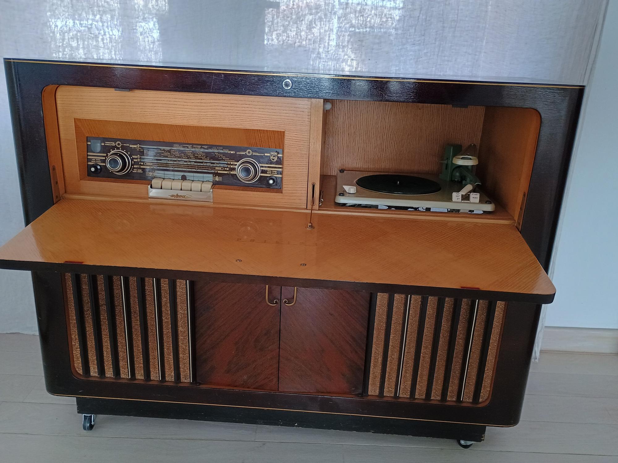

Nu, ik sta hier met een collectie jaren 50 buizenbakken van Saba, Blaupunkt, en een topmeubel bi-ampli van Philips. Deze hebben allemaal een PU ingang. Dus als ik heimwee heb kan ik die dual nog eens laten werken erop met het originele element.

Oeh... Gave verzameling.
Die meubel van Philips, is dat toevallig zo'n langwerpige met de boxen aan de zijkant en de pick-up er onder?

@harry: mijn philips meubel is een F6X63 bi-ampli

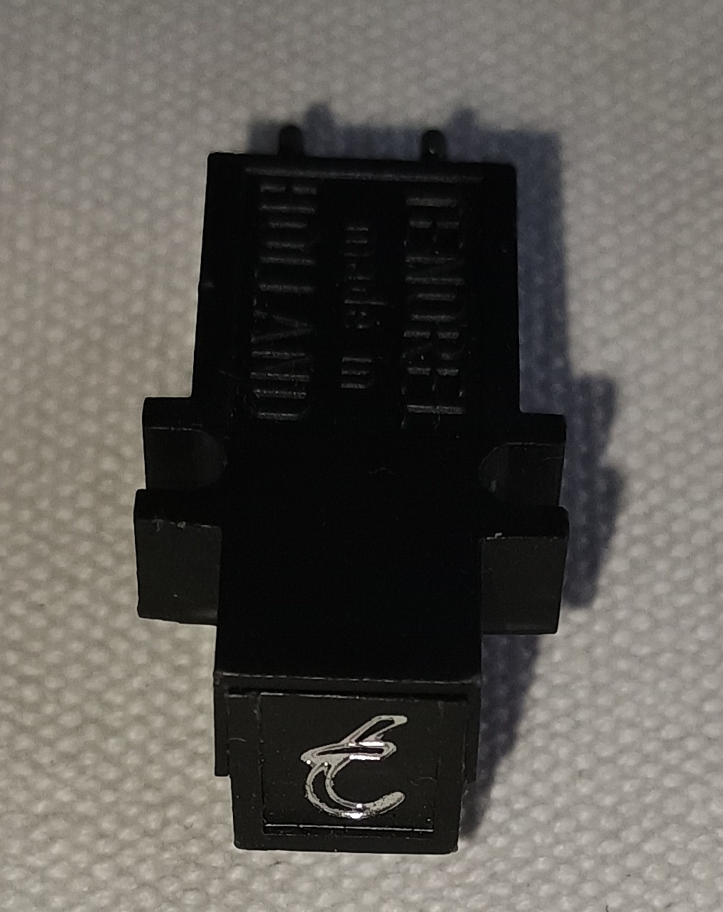

Kijk: deze heb ik ook nog gevonden in mijn dozen:
Een TENOREL element zonder naald.
Al iemand ooit met zoiets gedraaid?
