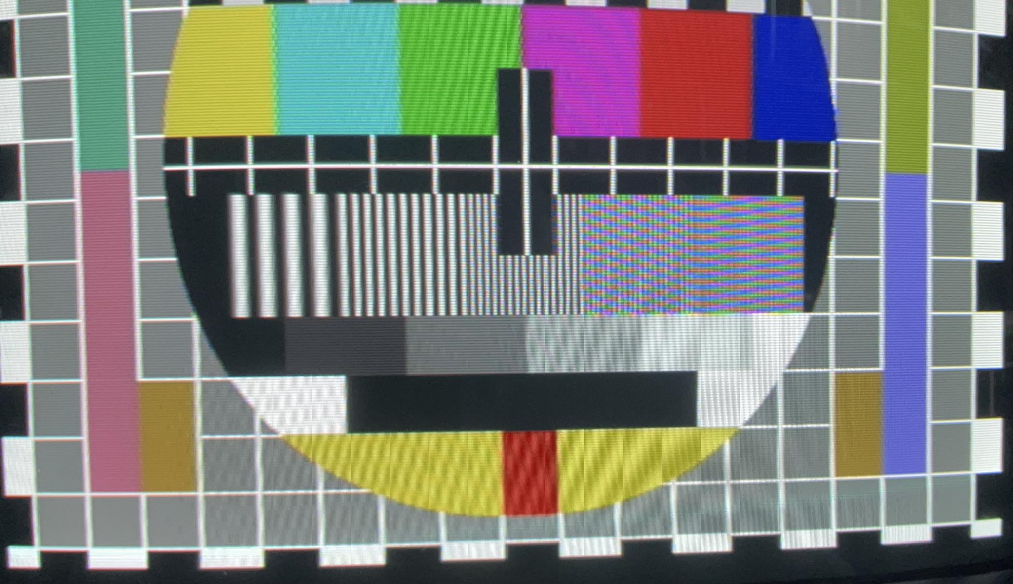

TS,

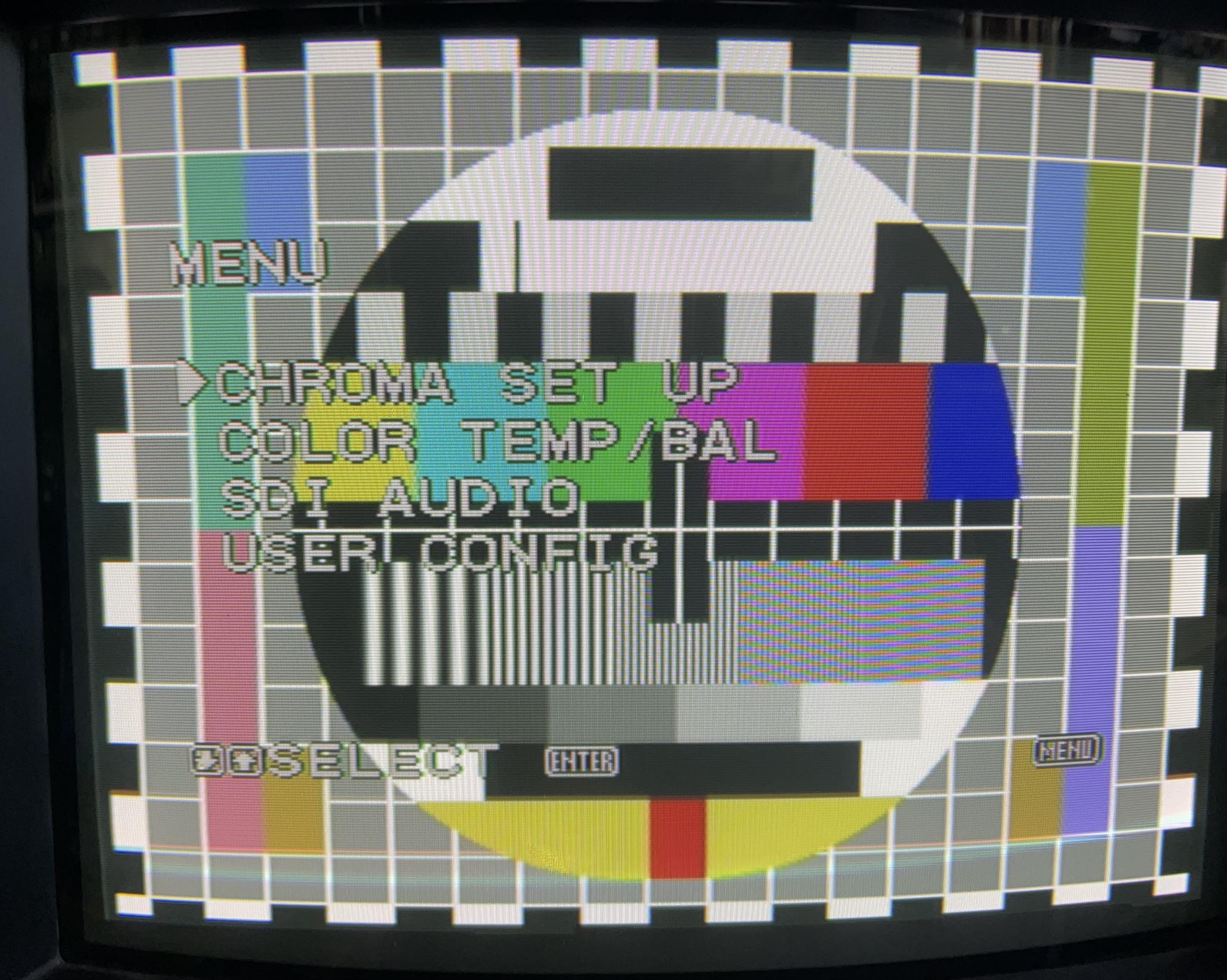

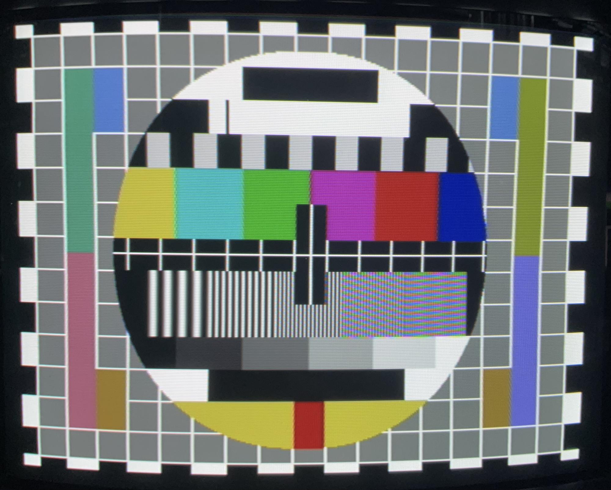

Even los van de foutieve rechterzijde van de cirkel, ik zie in je laatste twee foto's dat het videobeeld geen interlacing heeft.
Staat interlacing soms uit op de PM5544 of op de monitor?

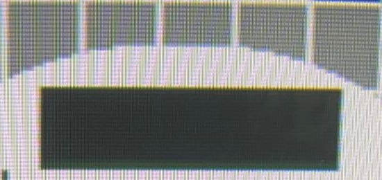

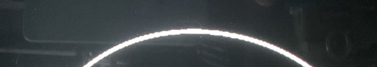

De bovenzijde van cirkel (het witte top-deel) heeft vertikaal gezien maar de helft van de resolutie. Je ziet duidelijk tussen de witte videolijnen de typische zwarte horizontale belijningen die geen video informatie bevatten waar anders het even of oneven videoframe zou moeten komen.
Ik weet niet waar je de interlacing in/uitschakel mogelijkheid vind.

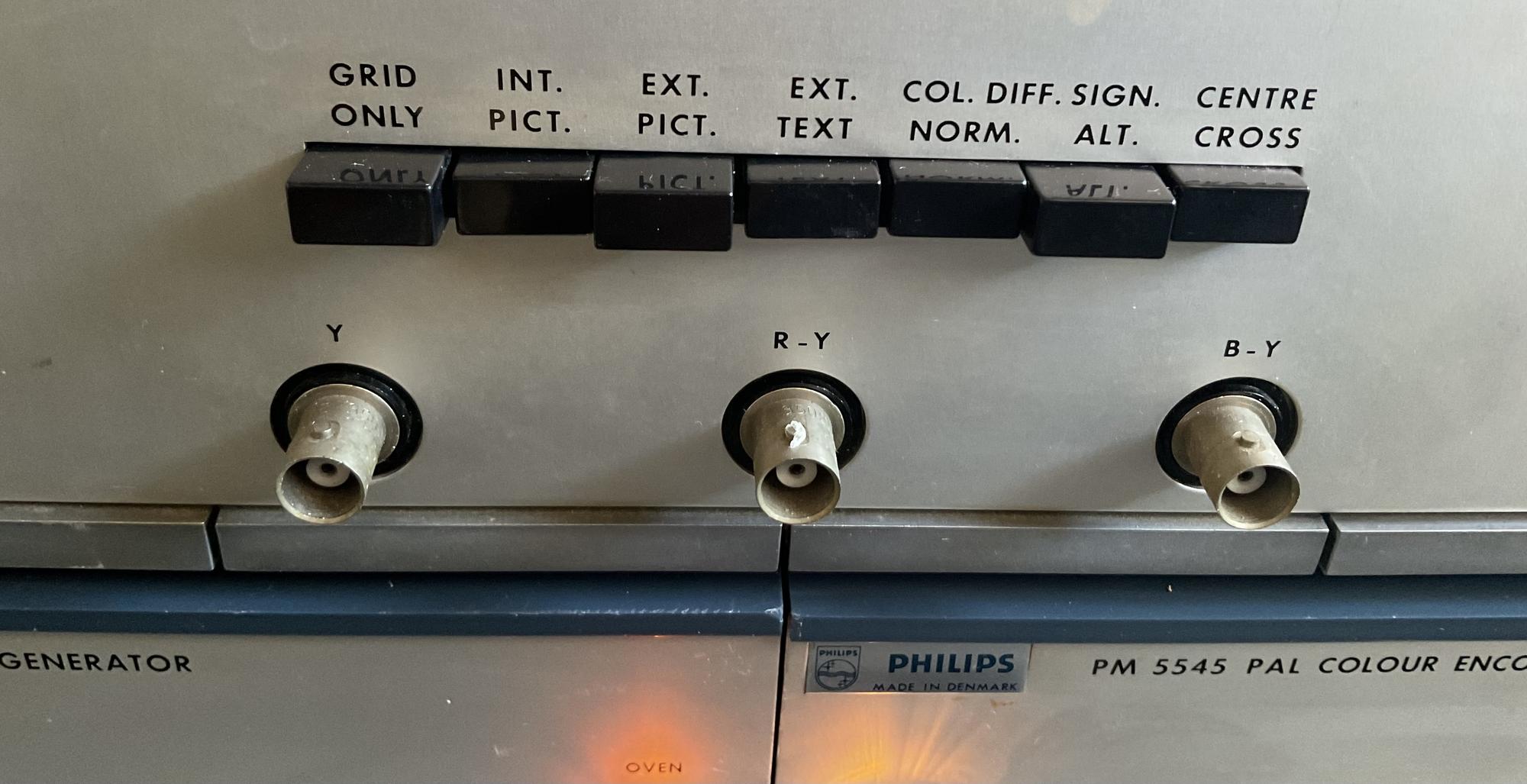

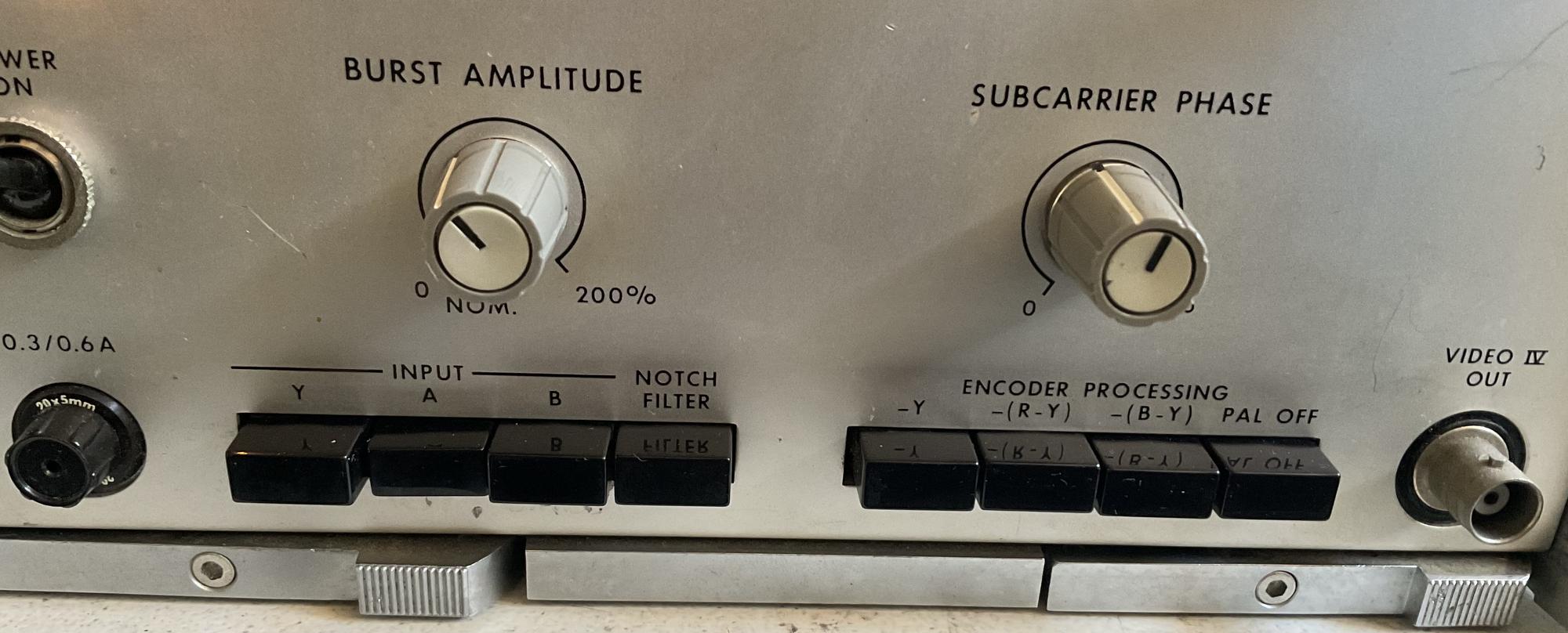

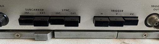

Ik heb 7 foto’s (eerste sessie maximaal 5) met achtereenvolgens de instellingen op de apparaten:
Toetsen PM5532 sync generator
Toetsen PM5545 color encoder
Toetsen PM5544 patten generator

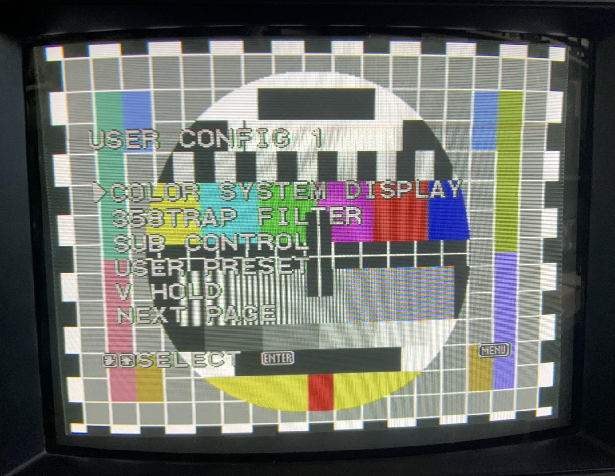

Toetsen SONY monitor
1bladzijden uit het menu van de monitor
Op de achterzijde vind ik geen in/uitschakel mogelijkheid interlacing.
Nog 2 van menu monitor, ik kon er maar maximaal 5 posten.

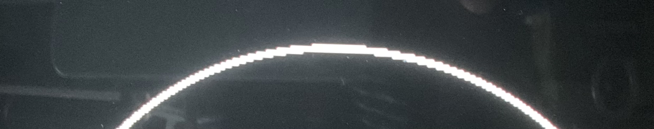

Of het beeld al dan niet ge-interlaced is wordt uiteraard bepaald door de PM5532 sync generator.
Maar door de sluitertijd en de antiflickerprocessing van het digitale fototoestel kan er een raster ontbreken, wegvallen, samenvallen, etc. is dus geen referentie meer.
Het valt op het Philips testbeeld makkelijk te zien of het beeld al dan niet interlaced is of niet: dansen de horizontale lijnen op en neer? (vertikaal trillen aan 25 Hz )
De sluitertijd van de camera kunnen we helemaal uitsluiten, er staan al zoveel foto's van het testbeeld in dit topic en steeds zie je exact hetzelfde beeld dat er geen interlacing is en de top van de cirkel steeds weer erg grof is en de eerste witte cirkel top-lijn is ook veels te breed.

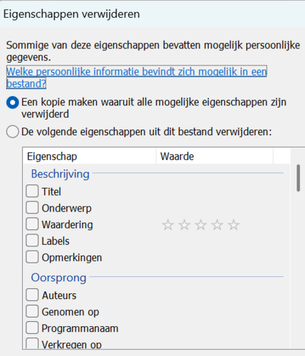

Op zondag 6 april 2025 17:10:02 schreef weardguy:
Dat kan bijvoorbeeld met IrfanView, maar er zijn meer programma's die dat kunnen.
Windows Verkenner kan ook; klik met rechts op Eigenschappen>Details
Je ziet helemaal niets van flikkerende lijnen, staat zo strak als een huis en een zeer goede opmerking van Bobosje dat je de discussie uit kunt sluiten dat het aan het ''foto apparaat'' ligt want alle getoonde foto's tonen exact hetzelfde precies zoals in het echt, inderdaad met platte kant bovenzijde circel (weer een puntje :-( )
Uit mijn Rohde&Schwart SGPF is de cirkel van dit testbeeld echt rete strak zonder trapvorming. Uit mijn GRUNDIG VG-1100 zie je ook trapvorming aan de cirkel die ook dit testbeeld genereerd maar laat ik er verder geen probleem van maken. Ik ga achter de oorzaak aan van de onjuiste rechterzijde cirkel.

merkwaardig. normaal dansen de lijnen op en neer,met één lijn, kijk je wel goed? :-)
wat ik wou zeggen over het maken van een foto, kijk eens naar het volgende (heeft me wat moeite gekost, want ik wou dat de camera niet ging corrigeren..)
onderstaande foto: bovenaan de twee rasters, daarom is de cirkel bovenaan bijna niet getand, gekarteld. onderaan in het lichtere stuk is er maar een raster, daardoor duidelijk getand.
X foto's verder kon ik de omgekeerde situatie vastleggen, dan zie je bovenaan
de getande structuur, onderaan niet.
blijkt bij Hans niet van toepassing, maar dat wil niet zeggen dat het er niet is bij het malen van een foto van een crt scherm

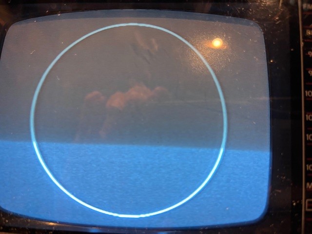

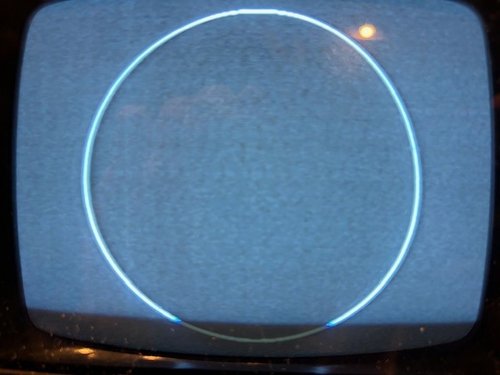

Ik heb in mijn verzameling een generator waarbij je de hier gisteren besproken interlacing wel in en uit kan schakelen en dan zie je duidelijk verschillen in boven en onderzijde circel plat kantje en ronder.
Ik maak vanavond even foto's want heb momenteel last van erg veel zonlicht en reflectie in glas beeldbuis.

Hoe foto wordt gemaakt wanneer op moment raster wordt geschreven krijg ik steeds DIT resulaat van cirkel boven van testbeeld.

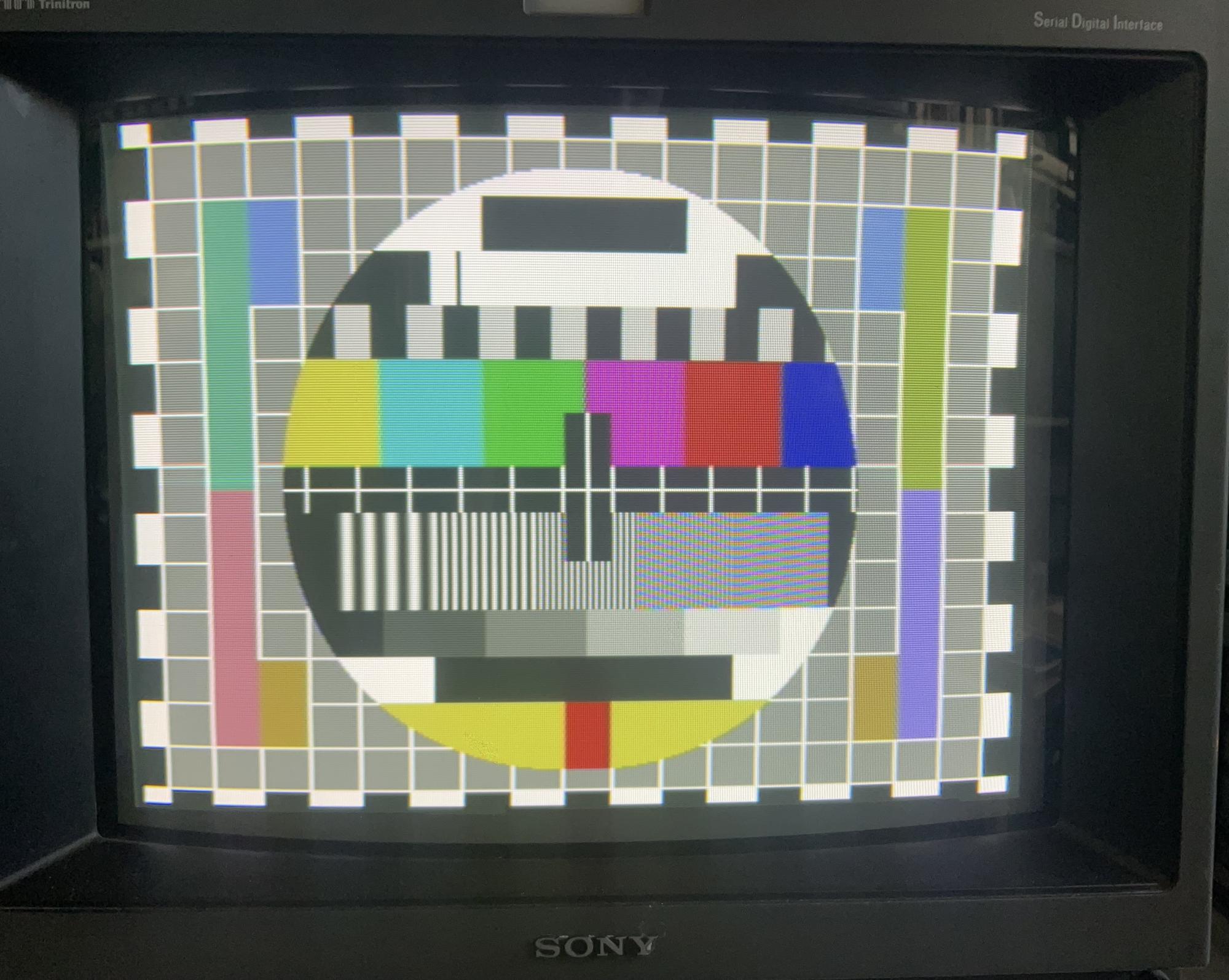

Kun je nog een grote, scherpe en rechte foto van het hele testbeeld maken waarop alleen het hele testbeeld van kortbij staat (met minimale zichtbare monitor behuizing)?
Ik probeer wat timing getallen te meten om te achterhalen waarom de rechterzijde niet klopt en daarvoor heb ik een wat grotere en scherpere en van kortbij genomen grote foto van het testbeeld nodig. Het liefst ook waar de onderzijde van de cirkel er scherp op staat (of anders twee foto's van de bovenste helft van de cirkel en een van de onderste helft kan ook).

Dan nog hier even met een GRUNDIG MT 700 generator waarvan ik de interlacing WEL in en uit kan schakelen het verschil van de cirkel, dit even aan Kris.

De horizontale lijnen vanaf de center Y-as van de cirkel tot aan de rechterzijde van de cirkelrand zijn 16 counts te kort t.o.v. de lijnen aan de linkerzijde van de Y-as. Hoogstwaarschijnlijk werken er 4-bits in de downcounter (IC10 t/m IC13) voor de lijnen aan de rechterzijde niet meer correct, deze downcounter gaat 16 counts te vroeg door de nul heen waardoor de lijnen rechts te kort zijn.
Als je boards gaat uitwisselen begin dan bij Unit 2 :).
Hartelijk dank Bobosje!!!
Het wordt meer en meer duidelijk zo dat er iets mis is met een van of meerdere IC's nummer 10 t/m 13 op board U2.
Wat ik nog niet weet is of diegene die een PM5544 heeft staan de zelfde versie heeft met E-prom i.p.v. de oudere versie met ringkerngeheugen, blijft dan de vraag of je zomaar die boards uit kan wisselen maar in ieder geval ga ik dan met een zeker gevoel aan de gang om een voor een IC 10 t/m IC 13 uit te solderen en een voet plaatsen en een vervangend type er in. Het zijn gelukkig makkelijk verkrijgbare IC's van het type SN7474N die ik waarschijnlijk nog wel in een bakje heb liggen.
Een voor een te werk en apparaat testen dus niet alle vier IC's in een keer vervangen. Met dremeltje pootjes tegen IC behuizing doorslijpen en met pincet en soldeerbout een voor een de 14 pootjes uitsolderen. Ik schreef eerder dat het allemaal single side boards zijn maar dat is zeker niet het geval zo ook met board U2.

En als je de interlacing ook nog werkend krijgt dan wordt de cirkel aan de hele omtrek ook nog minder trapvormig en dus ook ronder aan de bovenzijde (en onderzijde).
Doordat de interlacing niet werkt vindt er geen spiegeling plaats tussen kwadrant II en III en tussen I en IV.

Ik heb vandaag board U2 uit kunnen wisselen bij iemand die ook deze PM5544 heeft staan en daar zit de fout. Zal vrijwel zeker IC 10 t/m 13 zijn.
