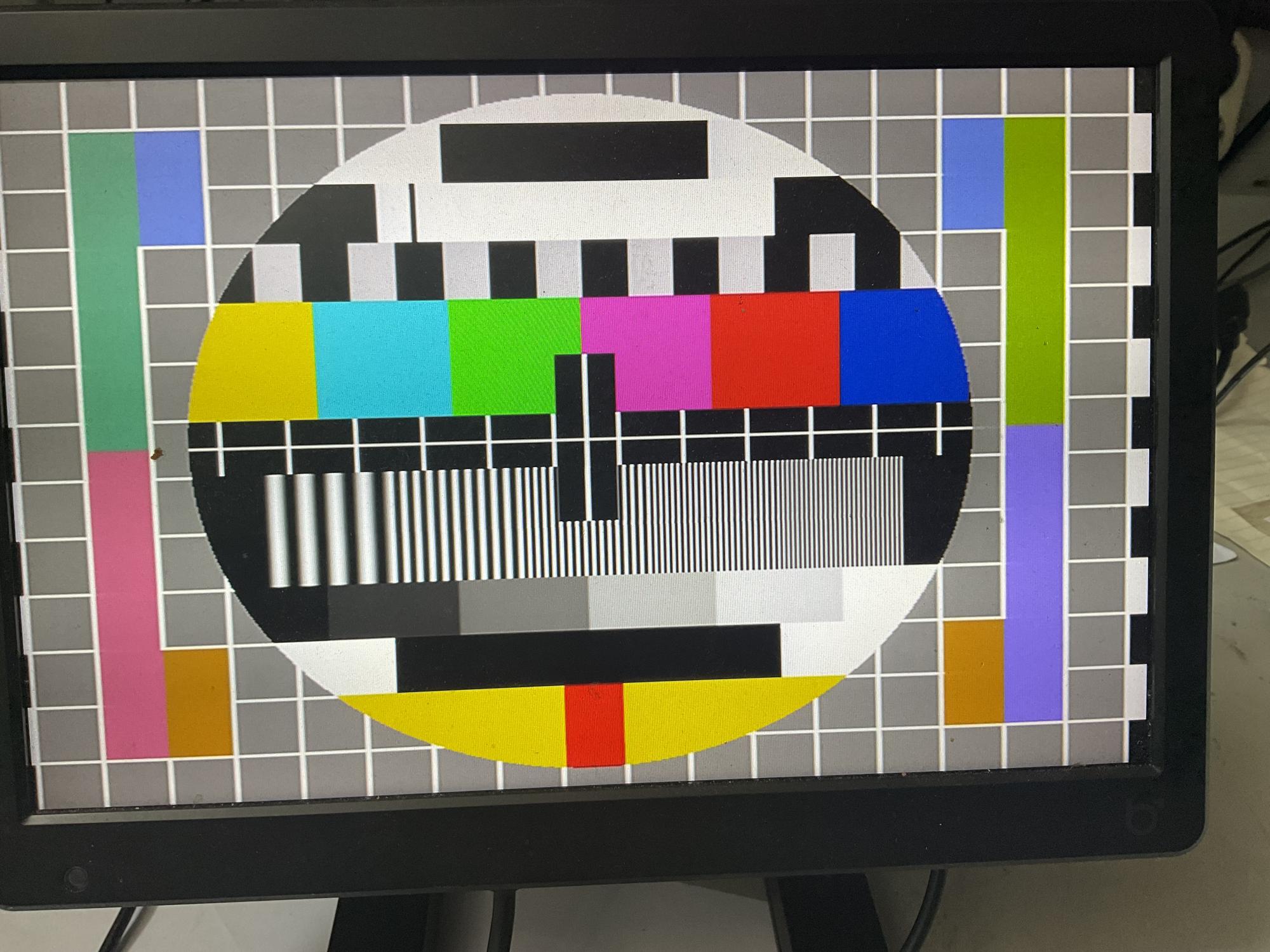

Schakelcontacten gereinigd en dit beeld ;-)
Zo te zien met de encoder ertussen.
Alle contacten weer fris en fruitig. :)

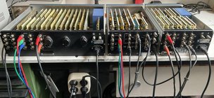

Is er een kans dat we getracteerd gaan worden op een paar foto's van het volledige apparaat (of beide apparaten), voor en achter, en ook de binnenkant? Asking for a friend.... ;)
3 apparaten zelfs, sync generator, PM5544 en de encoder...
Ik zal voor de foto's zorgen heren, komen zo vanmiddag. Indedaad de Elco's kunnen ook een dingetje worden maar voorlopig....
Overigens deze 3 apparaten heb je in deze configuratie 8 BNC coaxkabels voor nodig.
Ik heb (een had ik al) foto's gemaakt voor de belangstellende.
Hier staat de set in bedrijf naast elkaar uitgekast en montagestrippen van de boards verwijderd.
Eerste foto toen ik de set net binnen had met daar onder die zwarte doos wat een RF modulator is. ik heb er 3 modulen bij voor E8 VHF, E12 VHF en E21 UHF.
Volgende foto's net even geschoten bij set in bedrijf.

Ongelofelijk hoeveel boards (iets van 37) voor dat ene testbeeld als je weet dat mijn Rohde&Schwarz SGPF het zelfde doet en vele malen meer gehuisvest in een platte doos.

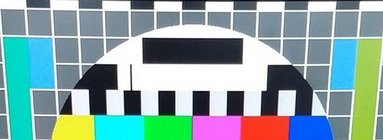

@Bobosje, het viel mij vandaag op een andere monitor op dat de cirkel ronder was i.p.v. zo erg “getrapt”
Op de foto niet zo goed te zien overigens die ik gemaakt heb en vergeten ben het te posten met de opmerking erbij, zo druk was ik vandaag.

De trapvorming aan de bovenzijde en aan de onderzijde van de cirkel moeten gelijk en symmetrisch aan elkaar zijn (en alle beeldlijnen in het testbeeld moeten voor het oog enigszins dansen / flikkeren).
Op de foto lijkt het dat de interlacing niet aanwezig is.
Het zal allemaal wel hoor maar ik ben er nu wel klaar mee ;)

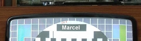

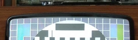

Ik heb ter vergelijking eerst nog even de foto van mijn PM5544 en de laatste 2 foto's zijn van Marcel van Grinsven die ook een PM5544 heeft staan. De laatste foto komt van zo'n modern plat ding (gatsie) wel scherp beeld.
Ik zie geen verschil op de foto's en in het echt is die ronding ook waziger bij mij maar foto divice pakt net een raster.

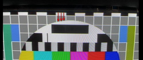

Je PM5544 (of de sync generator) levert geen ge-interlaced video signaal. Dit is te zien in onderstaande afbeelding. De drie rode pijlen geven elk drie witte lijnsegmenten van de cirkel aan tussen de twee vertikale witte streepjes links en rechts van de pijlen.
Bij interlacing zijn dat geen drie pijlen / witte lijnsegmenten maar zijn er dat zeven pijlen / witte lijnsegmenten zijn waardoor de ronding van de cirkel boven en onder veel strakker is.
Dat platte gatsie ding op de laatste foto doet het goed, daar zijn de zeven lijnsegmenten wel aanwezig.

Op het LCD scherm van Marcel is duidelijk te zien zoals je het in het echt ook ziet mooier afgerond maar fotograferen vanaf een CRT lijkt weer een ander verhaal en dan zie ik op de televisie van Marcel net als op mijn CRT monitor 3 treden tussen de witte lijnen van dat blokje.

Ik heb de set weer aan staan en gekeken en je hebt gelijk, ik zie 7 trappen in het blokje op de monitor maar ik krijg het niet gefotografeerd. Je ziet duidelijk flikkeringen wisselen rasters.
Dan maar even een LCD schermpje opgesnord en aan gesloten met verkeerde beeldverhouding en zoals op de foto.
Mooie foto van het testbeeld op de LCD TV (direct RGB, zonder encoder), de 7 trappen duidelijk zichtbaar.
