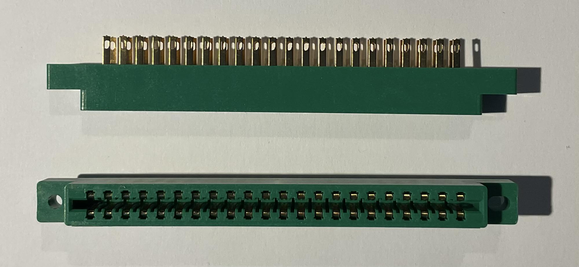

Inderdaad werk aan de winkel nu aan het board. Overigens heb ik van die zelfde persoon connectors gekregen om een extender board te maken voor eventuele metingen, lag nog ergens nos in het zakje.

Ik geloof dat zo'n extender board toen der tijd bij de PM5544 werd geleverd voor service doeleinden, altijd handig zo'n board.

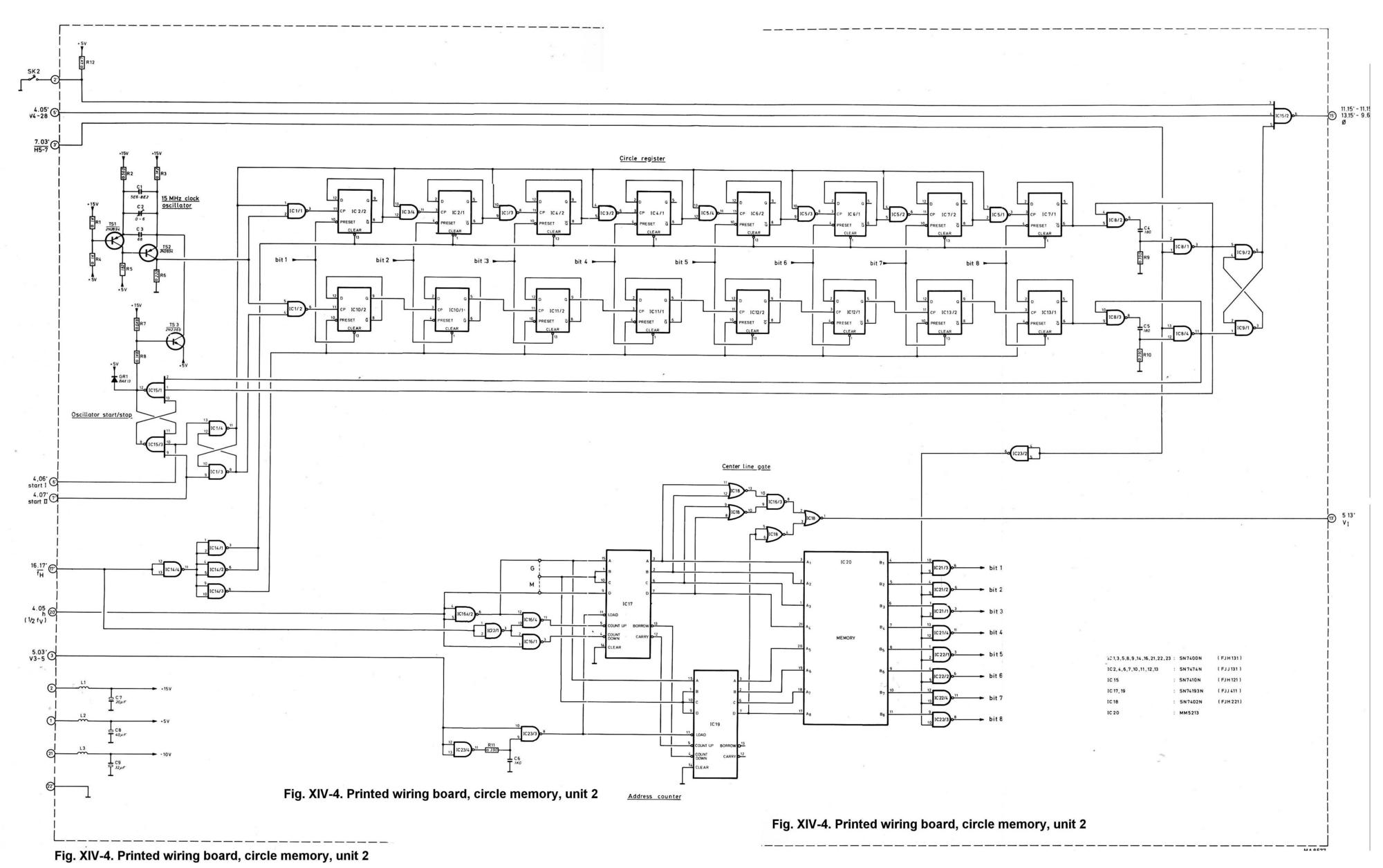

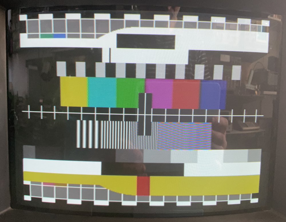

IC 10 als eerste op board U2 (circle memory) SN7474N is vervangen voor een 7474N en het onderstaande beeld met veel reflectie in glas beeldbuis. Ik weet niet of dat verschil uit gaat maken geen SN type.

Het nu wegvallen van de begrenzing ter rechterzijde van de cirkel moet dus haast wel door een los contact of iets dergelijks komen. Of zou het IC defect zijn geraakt?
Vandaag heb ik verder geen tijd meer, morgen ga ik verder.
Heel apart, alleen IC 10 vervangen en je krijgt een "special effects" testbeeld links en rechts.
Ik zou niet verwachten dat de linkerzijde van de cirkel er anders zou gaan uitzien bij het vervangen van IC 10 (daar zijn IC 2 t/m 7 voor verantwoordelijk).
Niet toevallig ergens een printbreuk of andere beschadigingen gemaakt (ESD)?

IC 10 verwisseld voor een andere nieuw gekochte en het aloude beeld weer met fout rechts dus 1 van de 4 gekochte lijkt al defect te zijn.
In ieder geval dat rare beeld van net is weer weg.

Na eerste IC vervangen te hebben dat rare beeld maar alles weer ''normaal'' bleek dus 1 defect IC en toevallig had ik 1 exemplaar in mijn bakje TTL IC's liggen die de aangekochte defecte kon vervangen.

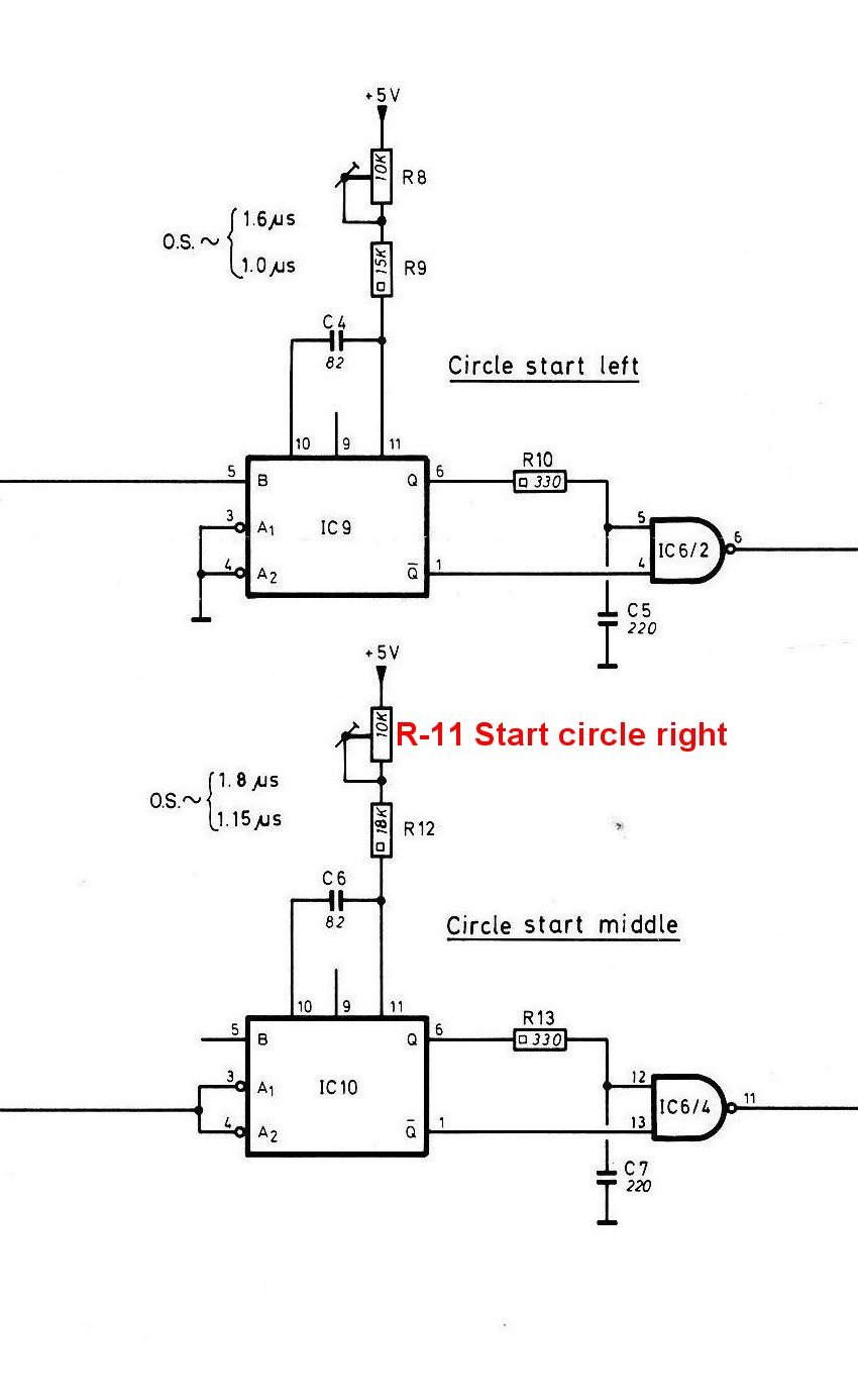

Heeft u al gemeten met een oscilloscoop of de pulsbreedte van het 'O.S.' signaal, netjes over het volledige bereik ingesteld kan worden, zoals ik in m'n vorige post had geschreven? Dit zou één van de eerste dingen zijn geweest die ik zou checken, vóór ik IC's zou gaan vervangen....
Met draadjes met kleine grijpklemmetjes kom ik trouwens een heel eind bij het meten aan dergelijke insteekkaarten. Een extender-board is een handige luxe, maar niet noodzakelijk.
Dat ga ik nu maar nakijken Maarten en Nonius, dank!! voor inbreng en inderdaad voor meten aan insteekkaarten kan je ook tijdelijk een verleng draadje solderen want extender board moet ik nog maken, eens, is niet echt nodig per saldo maar wel makkelijk.

Hoe kan het aan START I of START II liggen die beide op Unit 4 zitten als het probleem volgens de board wisseling op Unit 2 zit???
Inderdaad, dat kan niet.
TS,
Controleer met de scoop eens of er op pin 11 van IC 10/2 (de CP input) pas een clock signaal staat nadat de START II puls (meet START II op Unit 2 ingang 7 (4.07 start II)) wordt gegeven. Er mag geen clock signaal aanwezig zijn op pin 11 voordat de START II puls wordt gegeven.

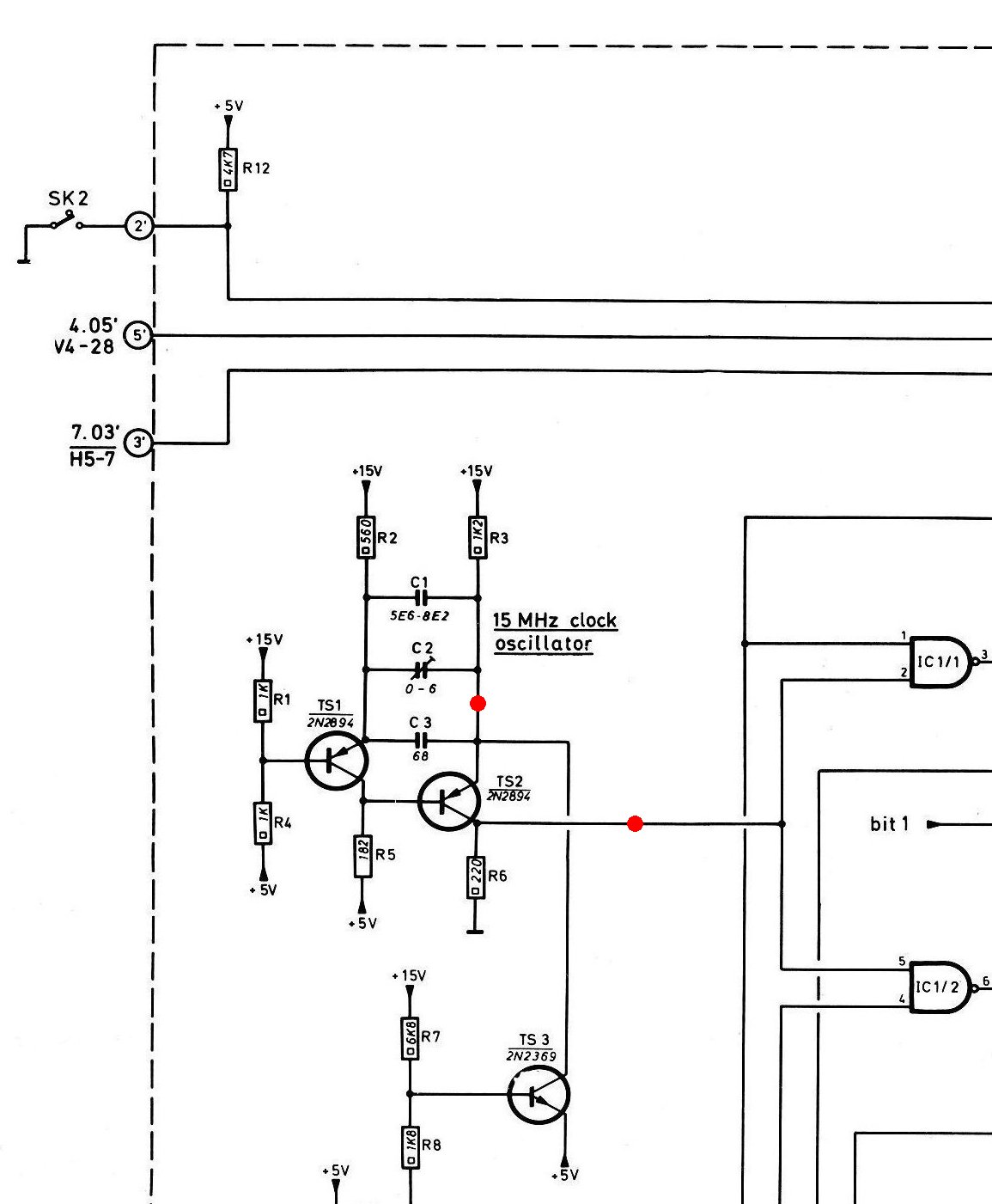

Ik heb toch wat tijd gevonden ermee verder te gaan en ik heb de stoute schoenen aan getrokken en ben eens gaan draaien aan C-2 van de 15mHz oscillator waarvan ik aanvankelijk niet wist dat daar een verstembaar C-tje zat maar ontdekte een stelschroefje er in.
Dit gaf meteen resultaat zij het nog niet 100% (het C-tje staat helemaal op maximale capaciteit) en regelaar R-11 op board U4 eveneens na bijstemmen. Het is zeker geen defecte halfgeleider is mij nu duidelijk maar om het 100% te krijgen is het denk ik een capaciteitje wijzigen C-1 en of C-3 paralel over C-2.

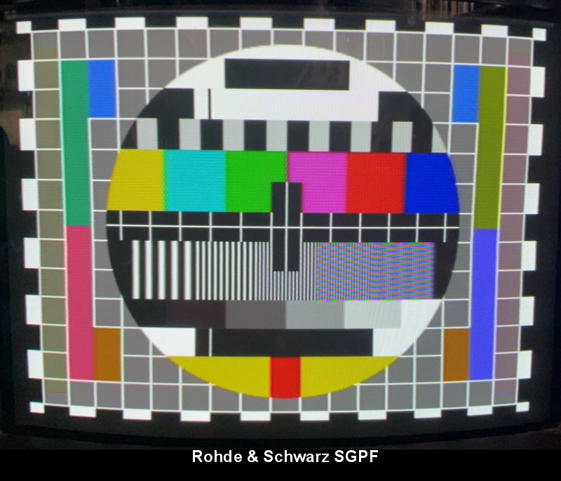

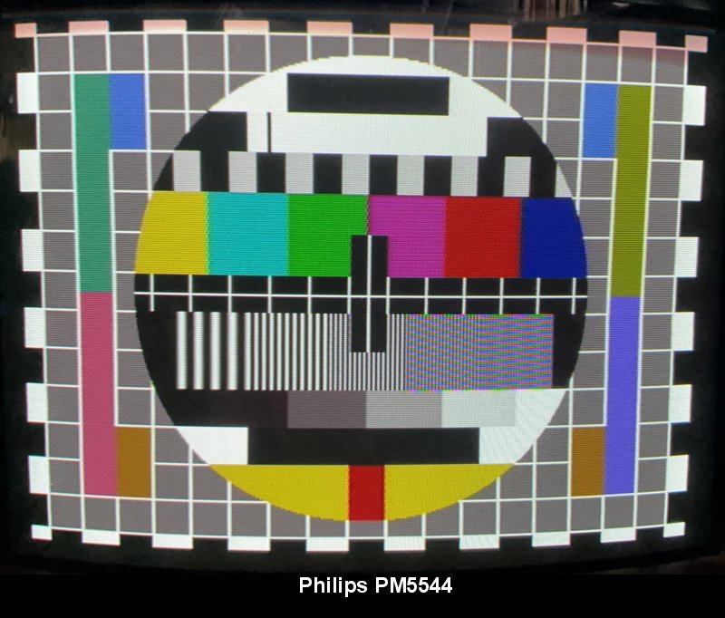

Hieronder het eerste beeld uit mijn Philips PM5544 en daar onder ter vergelijking uit mijn Rohde & Schwarz.
De frequentie van de 15MHz oscillator komt vrij nauwkeurig, staat de frequentie te hoog dan gaat downcounter IC10 t/m 13 te vroeg (te snel) door de nul heen (de ontbrekende 16 counts) en wordt de cirkel rechts te kort.
Als je een nauwkeurige frequentiecounter hebt (of met de oscilloscoop) meet dan de oscillator frequentie en regel deze af op 14.9795MHz.

C-1 en of C-3 rond dat variabele C-tje (C-2) in de 15 kHz oscillator kan wellicht verlopen zijn (kan ik niet meten met mijn atlas ESR+ model 70 metertje die alleen Elco's kan testen maar een defect IC is niet aan de orde verder en gelukkig is de E-prom (nu afgeplakt) ook OK :)

Ik ging er vanaf het begin van dit topic vanuit dat de oscillator op de juiste frequentie stond (werd ergens vermeld) en kwam zo op de ontbrekende 16 counts van de downcounter uit waardoor de downcounter verdacht werd. Een te hoge oscillator frequentie heeft hetzelfde effect voor de rechterzijde van de cirkel.
Als je met de trimmer C2 de frequentie niet krijgt ingesteld dan C1 en/of C3 aanpassen.
Met de juiste frequentie (14.9795MHz) moet de cirkel nu goed zijn.
Ik ben eens gaan meten met de counter op de aangegeven rode punten en de counter geeft niets aan. Met de scope meet ik alleen maar een DC van een volt of 3 zonder enig signaal. Meet ik op een verkeerd punt?
Ik ga het forum daar hier niet nog eens dagen mee belasten hoor, testbeeld vind ik wel min of meer prima zo. Ga alleen nog ff experimenteren met ander C-tje C-1 en of C-3.
Op het rode punt bij C2 zou ik niet meten, mogelijk dat de oscillator daar afslaat. Maar op de uitgang (collector) van TS2, over R6 (220 ohm), zou ik toch wel een RF-signaal op TTL-niveau (5V) verwachten....
C1 heeft een spreiding (5p6 tot 8p2), blijkbaar wordt deze in de fabriek geselecteerd opdat trimmer C2 netjes in het midden van z'n regelbereik zit. Dus mogelijk is C3 wat verlopen, of zijn de parameters van de transistors wat verlopen in de tijd? In elk geval, de ontwerper heeft ervoor gekozen om C1 toe te voegen om wat 'speelruimte' te hebben. Dus als de frequentie niet correct is zou ik in eerste instantie de waarde van C1 veranderen, en als dat niet voldoende zou blijken te zijn, C3.
De oscillator loopt niet continu maar wordt aan / uit geschakeld door TS3. Mogelijk dat een frequentiecounter dan moeite heeft met het meten van de frequentie.
Als je een goede oscilloscoop hebt dan kun je de frequentie meting daar mee doen anders zou een pootje van R7 even los kunnen maken (of de collector van TS3 losmaken maar dat is lastiger) om de oscillator continu te laten lopen voor het doen van de meting (het testbeeld / cirkel zal dan voor zolang R7 los is niet correct meer zijn).
