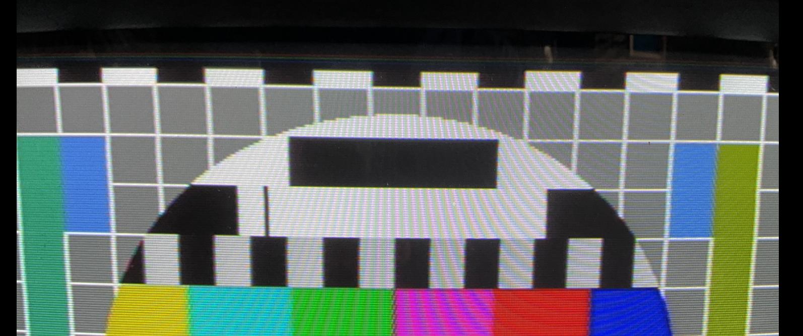

Ik heb ter vergelijking eerst nog even de foto van mijn PM5544 en de laatste 2 foto's zijn van Marcel van Grinsven die ook een PM5544 heeft staan. De laatste foto komt van zo'n modern plat ding (gatsie) wel scherp beeld.
Ik zie geen verschil op de foto's en in het echt is die ronding ook waziger bij mij maar foto divice pakt net een raster.
Niet te snel opgeven.

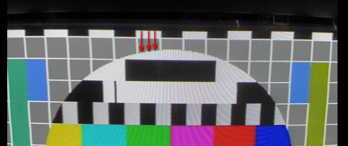

Je PM5544 (of de sync generator) levert geen ge-interlaced video signaal. Dit is te zien in onderstaande afbeelding. De drie rode pijlen geven elk drie witte lijnsegmenten van de cirkel aan tussen de twee vertikale witte streepjes links en rechts van de pijlen.
Bij interlacing zijn dat geen drie pijlen / witte lijnsegmenten maar zijn er dat zeven pijlen / witte lijnsegmenten zijn waardoor de ronding van de cirkel boven en onder veel strakker is.

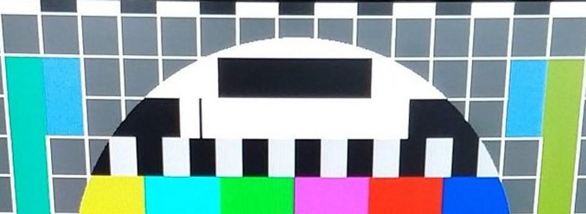

Dat platte gatsie ding op de laatste foto doet het goed, daar zijn de zeven lijnsegmenten wel aanwezig.
De PM5544 kan een beter beeld leveren maar ik kan me indenken dat je het goed genoeg vind zo.

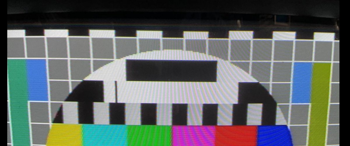

Op het LCD scherm van Marcel is duidelijk te zien zoals je het in het echt ook ziet mooier afgerond maar fotograferen vanaf een CRT lijkt weer een ander verhaal en dan zie ik op de televisie van Marcel net als op mijn CRT monitor 3 treden tussen de witte lijnen van dat blokje.
Ik kan het mis hebben hoor, ik heb het idee dat jij er meer verstand van heb als ik
Nog even.....
Ik heb de set weer aan staan en gekeken en je hebt gelijk, ik zie 7 trappen in het blokje op de monitor maar ik krijg het niet gefotografeerd. Je ziet duidelijk flikkeringen wisselen rasters.
Dan maar even een LCD schermpje opgesnord en aan gesloten met verkeerde beeldverhouding en zoals op de foto.
Mooie foto van het testbeeld op de LCD TV (direct RGB, zonder encoder), de 7 trappen duidelijk zichtbaar.
