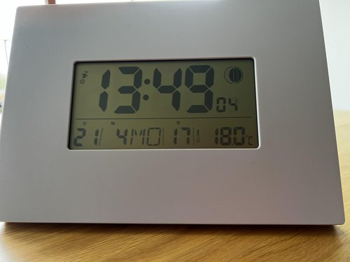

Op zondag 20 april 2025 14:17:01 schreef Hans 007:
Nou, het is hier echt gezellig geworden!Dank voor de serieuze antwoorden:
Ik heb geen probes, scope o.i.d. Omdat de klok wel gewoon z'n test programma afwerkt en reageert op het DCF77 signaal, kan ik verder niks zien;
Een andere voeding maakt niets uit. Het signaal is, zoals ik al schreef, strak en stabiel: elke seconde een duidelijke knipper, elke minuut 2 seconden geen knipper. Heel regelmatig, geen vaag geknipper e.d.
Als de klok wel ontvangt, maar niet twee keer een goede datastream (qua tijd en datum bij elkaar passend), dan wordt dat genegeerd.
(meestal een bitje omgevallen door storing)
Daarom worden de klokken ook 's nachts gesynchroniseerd: dan is er minder storing te verwachten.
Dan loopt er dus toch een oscillator om die PIC zijn programma te laten lopen. En afaik heeft de 16F628 geen automatische omschakeling naar de interne klok als de externe kristaloscillator faalt (zoals de 16F887). Dus ik denk dat de kristaloscillator gewoon loopt. (weet dat eigenlijk vrij zeker).
Komt dat knippersignaal daadwerkelijk bij de PIC aan of zit daar nog iets tussen (en zit dat toevallig los)?
Of, gewoon 2 stappen terug: Krijgt de PIC netjes voeding, is de voedingsspanning stabiel?
Nee, die knipper zit in het pic programma, die geeft aan dat ie een goed signaal ontvangt. Ik heb die klok al heel erg lang, ik weet hoe ie zou moeten werken. Het programma werkt zo te zien normaal (bijv. de test routine als de pic start en het reageren op de dcf77 pulsen). Alleen na 2 minuten laat ie niet de dcf tijd zien.
Antenne is goed uitgericht, ik heb nog een DCF klok waarin een arduino het dcf77 signaal verwerkt, en die doet het prima.
Ja, de voedingsspanning is goed, ik heb diverse 12 volt adapters getest.
De PIC16F628 werkt toch niet op 12V?
De voedingsspanning van de PIC moet schoon zijn.
Meest waarschijnlijke fout is een printbreuk of een slechte soldering. Door trillingen tijdens transport komen dat soort fouten aan het licht.
Zoals ik het lees dat ie signaal ontvangt .... maar niet dat het een goed signaal is... en als ie een uur lang geen goed signaal ontvangt knippert ie gewoon verder in storingmode.
Zet de klok eens gewoon buiten... als je in een super geisoleerd huis zit is het alu dampscherm een kooi van faraday waar niks in of uit gaat... en de ene dcf klok/ontvanger is de andere niet.

Als je klok gewoon loopt, vanaf een foute tijd weleenswaar, kun je ook checken of die tijd relatief klopt. gewoon 1 min wachten en kijken of de klok verspringt op het juiste moment.
Dan weet je of het Xtal van de PIC goed is en niet op de helft of 1/3 oid loopt.

Zoals beloofd heb ik de scope even verbonden met zo een oude module. Ik heb 5V gebruikt voor de voeding. De uitgang is open collector, je moet er een pullup weerstandje bijvoegen. Die kan je indien nodig aan de 3V3 powerline leggen. De meeste chips zijn nu enkel 3V3. Voor de scope meting heb ik 10k naar de 5V gebruikt.
De scope geef een volldige 60 sec cyclus weer. Je kunt zo de pulsje smal of breed zien. De korte zijn 0 level, de lange zijn 1 level.
Hierbij zie je een foto van de opname waarbij ik de data heb bijgezet.
dcf77-20250421 by Frans, on Flickr
De foto is een UHD beeld en klickbaar voor het origineele. Daar zie je dan nog beter de details. Op de ingesloten foto zie je de DCF77 module zoals die vroeger te koop was.
Ik woon in westvlaanderen, dat is wat verder van de zender. Ik moet de antenne vrij juist uitrichten om hier naast mijn computer voldoende signaal te hebben.
Hoe je dan verder de data verwerkt is jouw keuze. Op Wikipedia kun je de beschrijving vinden van de bitjes.

Op zondag 20 april 2025 21:06:02 schreef Hans 007:
Ah. Dan zou je het signaal uit de DCF-77 module ook even (via een transistortje) een led kunnen laten aansturen, of op de 'scope bekijken, om te zien of het inderdaad correct binnenkomt.

Ik heb destijds een DCF klok gebouwd uit RB, Het was een applicatie van Siemens bij de introductie van de 8035 processor met ingebouwde E-prom, die overigens bij mij wegens ontbreken van het origineel een 8035 + losse Eprom heeft. (RB1983 nr 10. Gecorrigeerde versie uit RB1980 nr 9)
De klok wordt gesynchroniseerd, als een volledige cyclus van een minuut correct ontvangen is. De software zet dan de decimale punten van de led displays aan. Zodra door storing of wat dan ook de data niet meer correct is, gaan deze uit en loopt de klok op het Kristal
Verder. Gebruikt dus telkens de laatste minuut om de tijd te triggeren.
Meeste DCF klokken ontvangen minimaal twee dataframes, om te controleren of de ontvangen data klopt...
(als alles goed ontvangen is, moet er 1 minuut tussen beide dataframes in zitten...)
