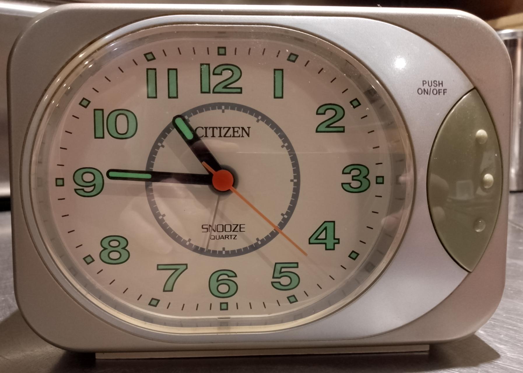

Niks geen aangevreten fruit. Een gewone met een grote en kleine wijzer. Maar loopt wel op een batterijtje en zonder overbodige elektronica. Als je merkt dat hij niet goed loopt moet je hem zelf met een draaiknopje op de juiste tijd zetten.
