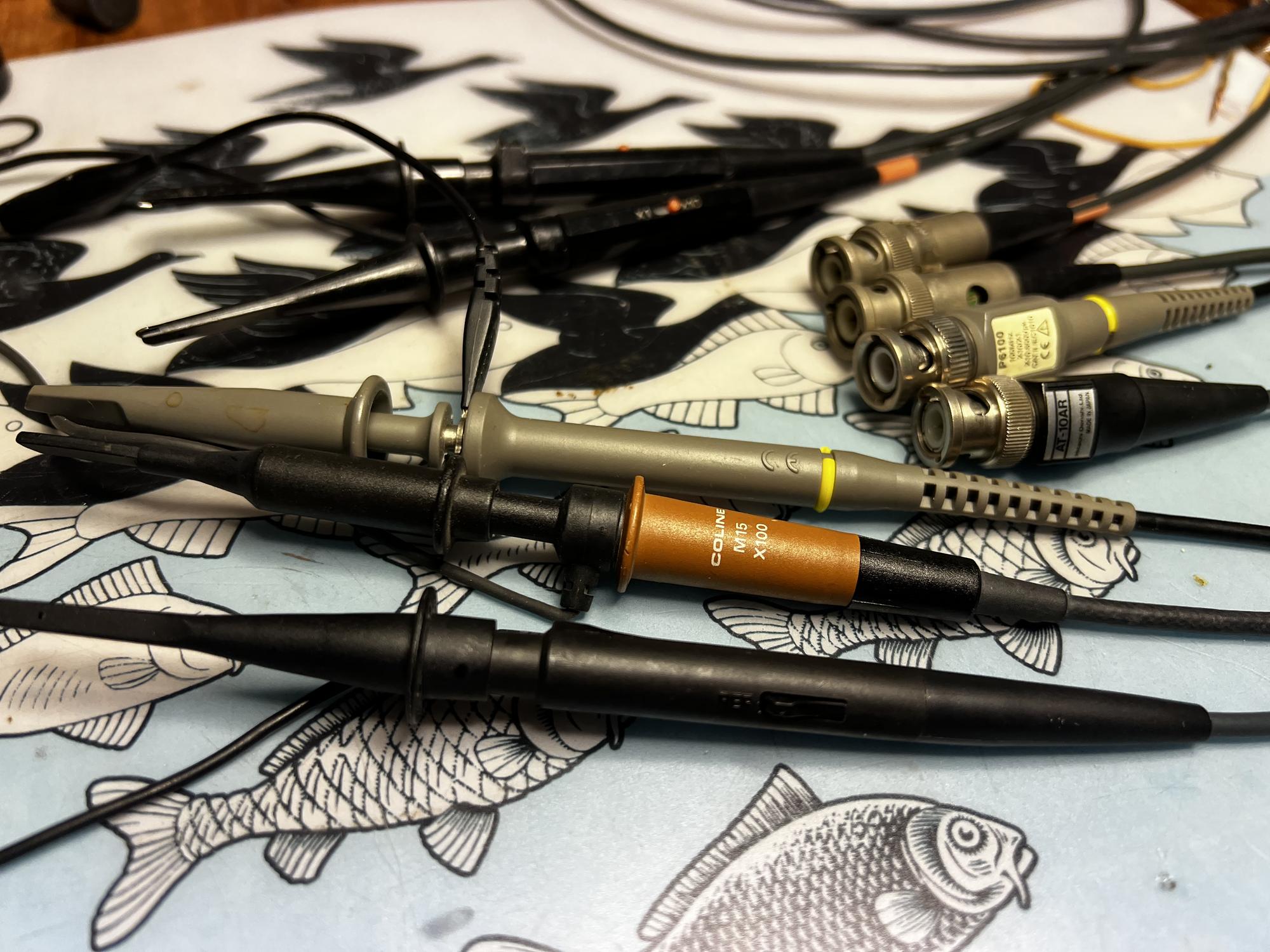

In mijn geval gaan ze dan op de (4x100 MHZ) PM3264 die ik van TidakAda heb.
De Probes die ik bij m'n Owon USB scoop geleverd kreeg, vallen inmiddels ook een beetje uit elkaar. Één kapot massasnoertje en van 1probe heeft de 1x/10x schakelaar kuren.
Van m'n 2 Dynatec's 40 MHz bleek er bij 1 de ingangscorrectie er uit gesloopt door de vorige eigenaar.
Van alle probes die ik heb voldoet er eigenlijk geen een meer....
Dus nu steigert m'n OCD heftig om er 10 te bestellen.

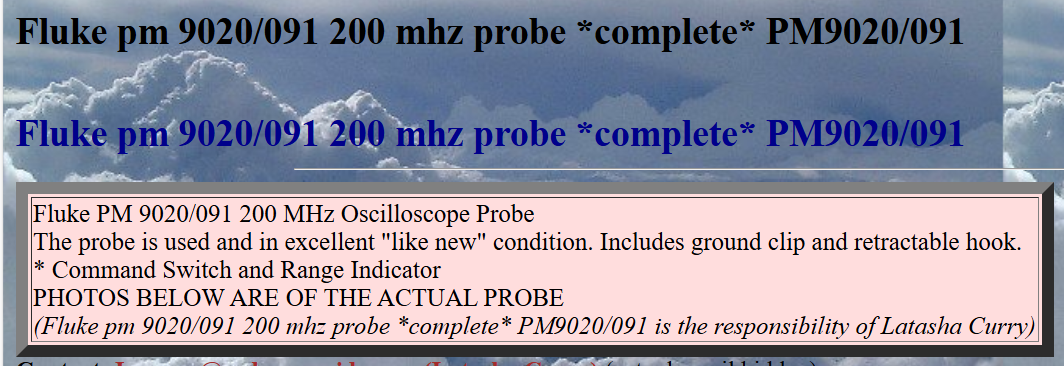

De PM3384 (ik heb een PM3384A) gebruikt speciale probes met een command knop. Je kan dan wat functies bedienen, o.a. beeld bevriezen. Daarom zit er een contactje naast de gangbare aansluiting. Ook werkt hij met standaard probes, uiteraard zonder de functies.
Included
• Two 10:1 probes with read-out and
command switch, supporting full
bandwidth and command switch
(PM 9010/091 or PM 9020/091.
Ik heb de originele probes op MP gekocht.
P.S. 350MHz is wat overkill.
Ik denk dat het TS nu gaat om welke van de twee genoemde hij moet kiezen.
De rest is een herhaling van zetten in mei van dit jaar heeft hij gevraagd welke probe hij moest kiezen en heeft toen een heel aantal voorbeelden gekregen.
Gr.F_S

PM 9020/091
zijn dit de specificaties
zie bijlage
is het niet mogelijk om nieuw te kopen
en de gene waar ik tussen twijfel ( werken deze op mijn oscilloscoop )

Hoi ..
Alle eerst ik heb de PM 9020/091 op gezocht , ik zie deze alleen maar tweedehands
waar
IJzerhersteller
over had
ik wil als het kan nieuw te kopen, als dat mogelijk is ( en het liefs een van de onderstaande linken )
is er iets van te zeggen onderstaande Probe`s werken deze op mijn oscilloscoop

Hi transformer,
In twee post van mij heb ik je meerdere opties gegeven voor goed bruikbare probes, heb je die gelezen?
Hoi
ik heb deze Topic van jou gelezen
zondag 27 april 2025 16:52:59
Maar ik had wat probes van OWON en die waren wat mij betreft OK als je geen speciale eisen hebt.
Als je meer eisen hebt, zoals ik met precisie metingen van puls signalen, dan wil je rond de flanken zo min mogelijk abberaties.
Dat houd dan in dat je probes zal moeten kopen met minstens drie afregelpunten op de probe.
Ik heb hier wat probes van TEK en Philips die vijf afregelpunten hebben voor optimale signaal overdracht.
Daar zal je aardig wat tijd voor moeten nemen om die goed af teregelen.(zeker 15 minuten, dit door controle metingen)
Swap je dan een goed afgeregelde probe dan van kanaal-1 van de scoop naar kanaal-3, dan zal je de probe weer moeten controleren op abberaties...Maak je niet dik, vele hebben die nauwkeurigheid helemaal niet nodig.
De meest gebruikte probes hier zijn van TESTEC, Siglent en in speciale gevallen een Philips of TEK, net wat nodig is.
Dat is het zelfde als met mijn multimeters, de HP 3458A gaat gemiddeld maar 1x per maand aan en de BM235 hand multimeter iedere dagWat ik al aangaf, probes zijn een beetje een "verbruiks artikel" zijn ze vies en/of rammelen, vervang ze dan!
Hieronder wat TESTEC probes die wat beter zijn dan de OWON.
