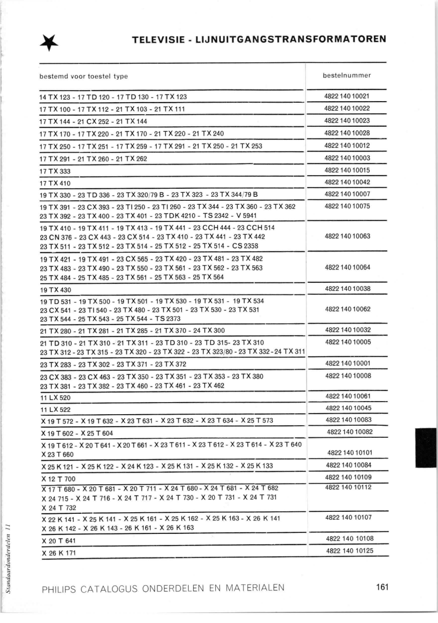

Als je een andere zoekt, die uit een 17tx25x/21tx25x moet ook passen...
Ik had idd al ergens gelezen dat de 17TX250A ook zou passen. In het schema zit wel een heel kleine afwijking.
De opdruk van deze trafo is A3 097 76.0 =.l
Nu nog een donor vinden...

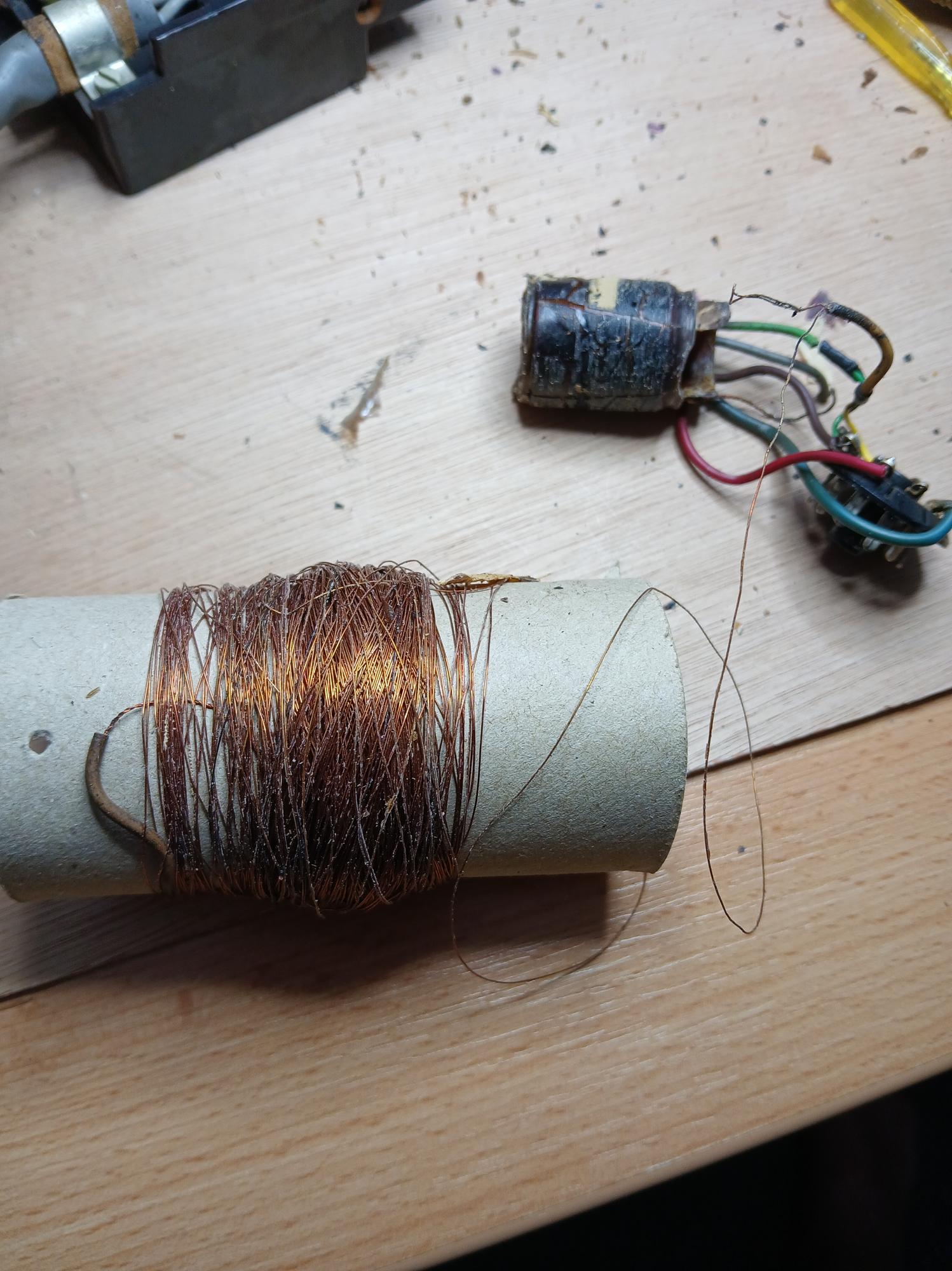

Ik heb de spoel afgewikkeld. als was het maar voor de lol.
Over een WC-rol.
De eerste spoel is S65 en S66, met midden-aftakking.
Die kon ik idd tot de overslag afwikkelen. Die overslag zat aan het eind van de draad. (zwart geblakerd)
Maar of ik dat nu terug kan wikkelen?
Elk laagje wordt afgedekt met een plastic-achtig papier. En netjes naast elkaar met hand krijg je natuurlijk ook nooit voor elkaar.
Maar zou dat toch kunnen? Gewoon plakband gebruiken als afdeklaag?

het is zeker mogelijk een H-trafo te herwikkelen (heb het zelf al enige keren gedaan), maar moet je goed noteren bij het afwikklelen waar en hoe de aansluitingen zaten, en de wikkelrichting ...
Het vergt geduld en nieuwe draad, onbeschadigd, anders slaat het zo weer door. :-)

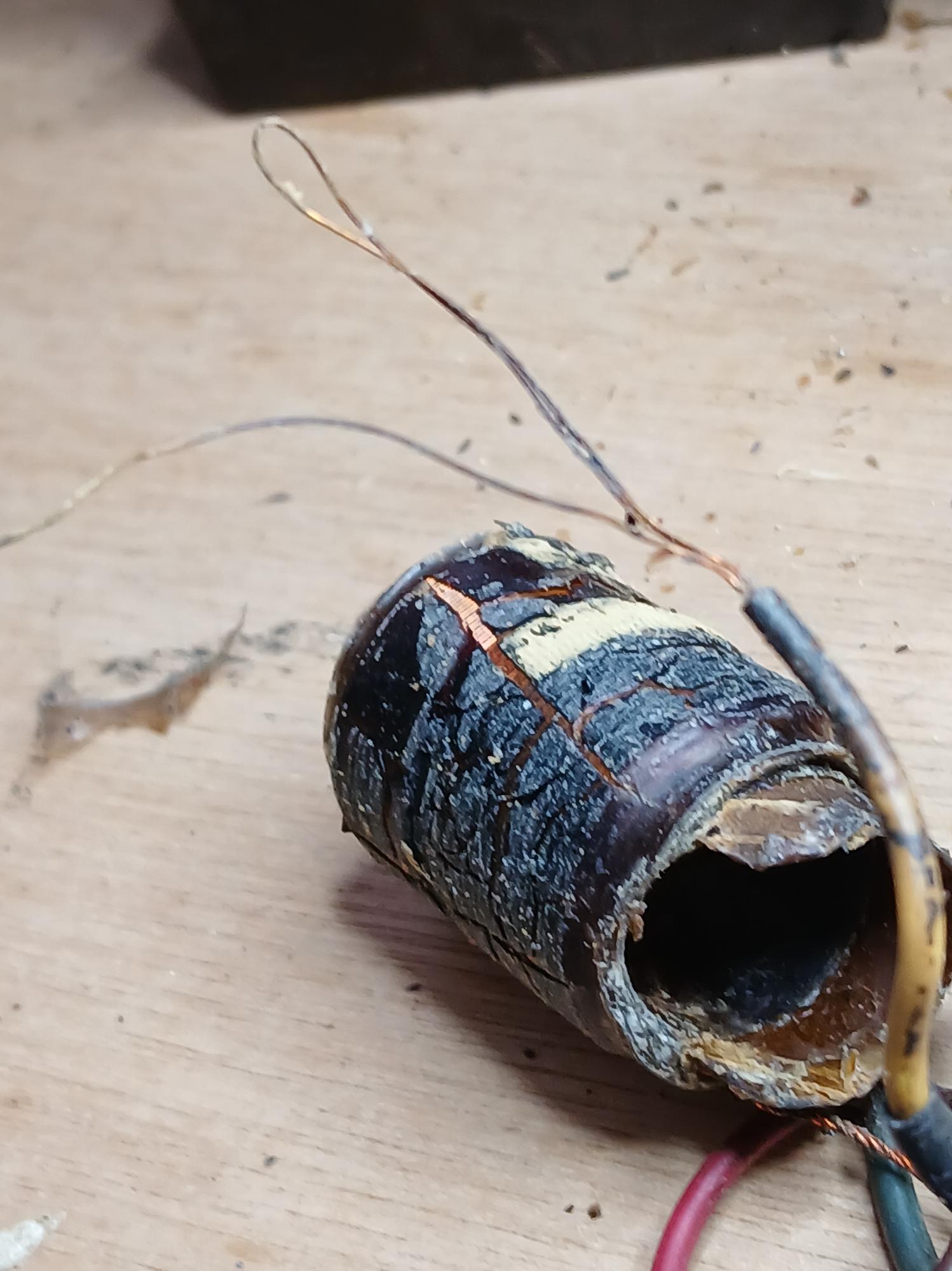

Die tweede foto lijkt de boel aardig gefrituurd. :P
Het lijkt mij wel dun draad, wat is het 0.2mm?
Náh ziet er meer uit als 0.4mm op die wckoker.

Edit: het is inderdad héél dun draad, dat kan ik zo niet meten.
Zou het wikkeldraad wel vervangen, tenslotte is de laklaag beschadigd. Maar opnieuw met de hand wikkelen is wel te doen hoor.. Als je het goed doet, is trafo beter dan die ooit was en zeker als een donor! Maar sluiting en opgloeien buis is duidelijk verklaard!
