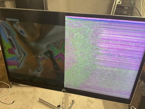

Sommige tv's hebben gekke dingen, maar hoe werkt dat nu?

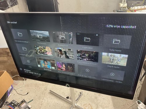

Betreffende Loewe tv heeft een half beeld, rechterkant heeft bij beeldweergave digitale ruis, bij enkel OSD gekleurde spikkels. Zie ook bijgevoegde foto's. Linkerkant is soms goed, soms negatief beeld.

Met wat voor bus zit het panel aangesloten? LVDS, V-by-One, EDP? Als er een bolton (Philips term) of sub board (TVLogic term) tussen het chassis en de TCON zit die van de ene bus naar de andere moet vertalen is dat een kandidaat. Het panel zelf kan vergelijkbare dingen doen omdat de drivers vaak in 2 helften verdeeld zijn maar is hier voor mij niet de eerste kandidaat.

dit riekt naar paneel probleem, word het niet erger/ minder erg als de tv langer aanstaat? heb bij een monitor gehad dat deze na 20min een grote baan van boven naar onder kreeg, vooral als het warmer als 20 graden was. deze baan verdween geheel weer als de monitor langer als 45min aanstond. het zat in een ic op de rand van het lcd welke temperatuur gevoelig was. wrs door jaren warm/koud worden. ding had een 25.000 uren op de klok..
Door die tweede foto denk ik eigenlijk niet dat het een panelprobleem is. Een herhalend patroon dat niet precies 1, 2 of 4 pixels breed is zou eerder nog op RAM wijzen dan op een fout in de bus naar het panel of de bolton of het panel zelf. Ik ken de architectuur rond de aansturing niet bij Loewe dus durf er alleen wat algemeens over te zeggen.
Ik ging uit van UHD, klopt dat ueberhaupt? Bij een Full HD panel moet je het niet rondom de bus naar het panel zoeken denk ik maar bij een UHD panel denk ik wel omdat de data daar 4 keer zo breed is en typisch in stukken gehakt wordt en/of over een andere bus dan simpel raw LVDS gejaagd wordt.
Laat ik het zo zeggen, als ik een UHD monitor binnen krijg met dit soort typische klachten op 1 beeldhelft dan 'reseat' ik eerst alle bekabeling tussen mainboard en panel en als dat niet helpt test ik met een ander sub board of duw ik even op het sub board om op een loszittende FPGA te testen. Maar dan ga ik dus wel uit van een architectuur die op diezelfde manier in elkaar zit. Er waren en zijn meer manieren om UHD signalen te versturen.
Allereerst is het zeker en vast geen panelprobleem, want met een ander SSB erin werkt dat ding perfect.

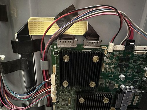

Nu ben ik niet helemaal thuis in de benamingen die je geeft, Maarten. Het is een UHD toestel. Er gaan twee flatcables rechtstreeks van het SSB naar de T-Con. Hopelijk zegt je dat voldoende? Er zit geen printje tussen zoals bij de 55PUS8601 het geval is.
Wat ik altijd gek gevonden heb bij dit chassis: Je hebt ze gehad van 40" tot ergens 85" ofzo.
De 40" en de 48" hebben slechts 1 kabel van het SSB naar de T-Con, terwijl de grotere broertjes twee kabels hebben.
Middels de Panel ID in te lezen weet de software welk scherm en welke features er moeten vrijgeschakeld worden.
Deze is 55" en heeft dus twee flatcables naar de T-Con. Ook die zijn zeker goed, want zoals gezegd met een ander SSB werkt hij perfect.
2 kabels naar een UHD panel zou een ouderwetse LVDS bus kunnen zijn. Flink brede kabels?
Het signaal op 1 van die twee kabels zou fout kunnen gaan. Waar komen die kabels vanaf het mainboard? Direct een grote chip in?

maar gezien je 2 kabels hebt, al eens geprobeerd om die 2 te ruilen van plek? kan best eens 1 van die kabels zijn, maar de stekker op de andere print geeft die problemen niet vanwege klemkracht oid. heb ook wel vaker storingen opgelost door de bandkabel om te draaien. de buigingen in de kabel zaten dan anders en het probleem was weg.
Wel ja, vermits er geen foutcodes gegenereerd worden zit ik ook al een tijdje aan die stekkers te denken. Daarom eigenlijk mijn vraag hier hoe zoiets werkt. En ook vraag ik me af waarom het bij de 40 en 48" met 1 kabel werkt.

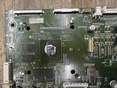

Even een close up van hoe het eruit ziet in de tv en de print los.
De chip waar de sporen in verdwijnen is de GPU die al gereballd is?
Hij kan natuurlijk ook stuk zijn, en er zit niet veel omheen, maar ik zou eerst toch gokken op de RAM. Ik betwijfel of je dat in de logs terugziet, want het is videoram waar geen programmacode in staat. Ik verwacht niet dat daar een checksum op zit of dat de GPU tijd heeft om het na elke schrijfactie te verifiëren.
Even wat feedback in dezen: die stekkers lijken me wel goed te zijn. Elke pin afzonderlijk doorgemeten naar het ander einde van de kabel en dat is ok.
Inmiddels loopt de GPU zo goed als elke keer vast tijdens het starten (logs) en geeft tv geen beeld meer.
Dat hij kapot is, is zo goed als onwaarschijnlijk, want er zit al een andere op van een werkende print die exact hetzelfde foutbeeld gaf.
De print ligt opnieuw bij Deusjevoo om de RAM chipjes ook eens over te zetten. Wordt vervolgd...

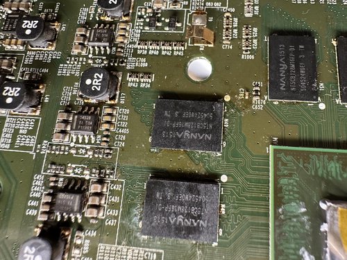

Het zijn geen Samsung RAM chipjes. Ik post even een close up van wat er in zit.

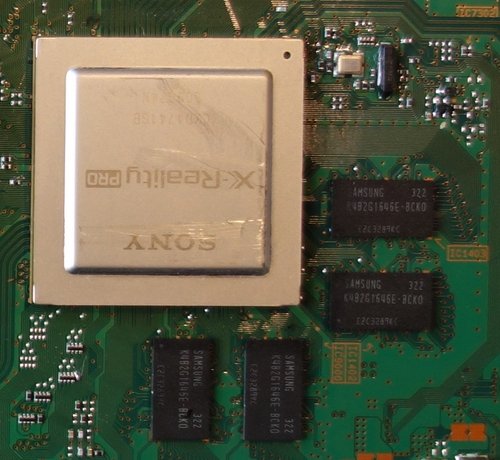

Ik heb een Sony KDL42-W805A op de werkbank staan. Op het eerste zicht dood, op het tweede zicht geen CPU activiteit meer, maar die laatste wordt wel warm. Trekt hard op de QFU epidemie, dus de print naar Deusjevoo en reballen maar.
Toestel heeft het een week prima gedaan, waarna het probleem terug optreedt eens de tv vanuit deep-standby wakker gemaakt wordt.
Geen idee of en hoe je zo'n chassis (RB1G) logt. Aan mijn ampèremeter kan ik wel zien dat hij in zijn opstartproces plots blijft steken.
De GPU van de Loewe uit dit topic laat mooi in de logs zien dat hij plots blijft steken (in de situatie dat je totaal geen beeld krijgt).
Nu heeft die Sony wel ram chipjes van Samsung. Eén en één zou hier wel eens twee kunnen zijn...
Ja, het zou best eens kunnen, maar Sony is meestal een probleem met eMMc geheugen.. jou Loewe gebruikt ook geen top merk gehugens!
De Sony kdl-XXw805a serie had last van loszittende procesoren, rotte NAND's die je niet kon vervangen zelfs niet met een nieuwe want er bleek een koppeling te missen die in het hidden deel van de NAND zat die je niet kon uitlezen, helaas veel van moeten afkeuren, m.a.w. rommel in het kwadraat.

@william1967: Zo, ik was altijd van mening dat de NAND's een ziekte was in de Android's van Sony. Dit is een "gewoon" Sony OS.
Van de flatscreen apparaten van Sony weet ik te weinig. Dit model heeft het volgens de eigenaar toch 12 jaar onberispelijk gedaan. 20.000 speeluren op de klok.
Puur uit nieuwsgierigheid probeer ik de RAMs ook nog eens. Lukt dat niet zal ook dit apparaat voor de vuilbak wezen.

Om eens even de uitkomst te geven in dit ding. Zij die gokten op een RAM probleem zaten er het kortst tegen.
Deusjevoo had 100% goed ram geheugen geplaatst en het probleem bleef. Of dit nu toeval was of niet, maar sinds dan startte de GPU wel elke keer op, doch half beeld bleef.
Weekje verlof en van die print heb ik een gedetailleerd schema. Dan zijn er zo van die dagen dat je plots aan iets denkt...
Bij de QFU al vaker gekke logs gehad door referentiespanningen op het RAM geheugen die niet goed zijn.
Bij deze Loewe is er een stukje op die GPU die men DDR3 interface noemt. Die VREF spanningen komen hier ook voor en ja hoor, bingo! Spanning niet correct door een verlopen spanningsdeler.
Doet het inmiddels weer prima! Dank voor het meedenken...
