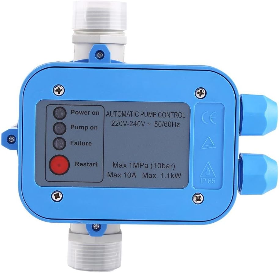

Zo'n controller kun je overigens ook prima los kopen:
https://bronpomp.nl/dab-control-d-1.5-kw-230v-zonder-kabel-po.15.101.1…

En zo een controller kost niks meer tegenwoordig, ze liggen hier apart te koop in de winkel voor 12 euro...

Da's wel heel goedkoop?Wat krijg je daarvoor ... en waar?
Ligt hier in de Supra Bazaar in het schap voor 12 euro. Enkel de controller, ook geen draden eraan. Helemaal plastic uitvoering, je hebt ze ook in RVS die zijn duidelijk duurder, maar zelfde elektronica erin.
Een printje van enkele vierkante centimeters met 1 chipje erin, ze zijn allemaal hetzelfde.
Meer bepaald een 4093 binair tellertje.

https://www.amazon.nl/-/en/Automatic-Controller-Electronic-Regulator-C…
https://www.aliexpress.com/item/1005008691043467.html
https://www.aliexpress.com/item/1005008160102817.html

Die van mij ziet er bijna hetzelfde uit, doet al 15 jaar zijn dienst. Enkel de seriecondensator eens moeten vervangen voor 1 euro, de loodgieter wou een nieuw systeem plaatsen voor 500 euro zonder werk...
Daar zit altijd zo een printje in;

Dat lijkt er inderdaad verdacht veel op.
En daar lijkt een flow switch in te zitten.

Dan zou ik eerder gaan voor een "echte" controller. Ik weet niet hoe betrouwbaar je dit krijgt op enkel een stroommeting.
Die hebben ze daar ook:
https://www.waterpompshop.be/pompaccessoires/waterpomp-toebehoren/pump…

Ik denk ook niet dat die soort beveiliging 100 percent foolproof is... Heb er mijn twijfels over. Voor de prijs van zo een echte controller moet je het niet laten, maar je moet wel wat handig zijn met Sanitair, dit plaats je niet zomaar even...

100% krijg je nergens, maar dit ding lijkt pulsen te detecteren van een schoepenrad, dat is toch een redelijk zekere oplossing.
