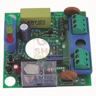

Zo'n controller kun je overigens ook prima los kopen:

En zo een controller kost niks meer tegenwoordig, ze liggen hier apart te koop in de winkel voor 12 euro...

Ligt hier in de Supra Bazaar in het schap voor 12 euro. Enkel de controller, ook geen draden eraan. Helemaal plastic uitvoering, je hebt ze ook in RVS die zijn duidelijk duurder, maar zelfde elektronica erin.
Een printje van enkele vierkante centimeters met 1 chipje erin, ze zijn allemaal hetzelfde.
Meer bepaald een 4093 binair tellertje.
Ik kwam deze tegen:
En dat is voor wat het is bizar goedkoop.

Die van mij ziet er bijna hetzelfde uit, doet al 15 jaar zijn dienst. Enkel de seriecondensator eens moeten vervangen voor 1 euro, de loodgieter wou een nieuw systeem plaatsen voor 500 euro zonder werk...
Daar zit altijd zo een printje in;
[Bericht gewijzigd door CrossFireX op zondag 18 mei 2025 14:56:02 (12%)]
Dat lijkt er inderdaad verdacht veel op.
En daar lijkt een flow switch in te zitten.
[Bericht gewijzigd door Sine op zondag 18 mei 2025 14:58:14 (45%)]
